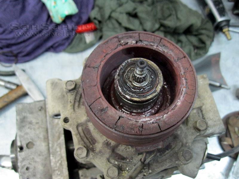

Друзья, помогите определиться.
На моей crv 2.0 2008 г.в. тоже отказал кондиционер.
Официалы приговорили под замену: электромагнит - нет цепи, детали привода - большой зазор между прижимной пластиной и шкивом, реле.
Поехал к неофициалам по ремонту автокондеев в надежде заменить эти детали, так они приговорили под замену весь компрессор - есть осевой продольный люфт. Якобы электромагнит просто так не перегорает, менять смысла нет, гарантию не смогут дать, через неделю может опять отказать. Осевой люфт проверялся от руки нажатием на гайку прижимной пластины... Мастер сказал, что при работе, при более высоком давлении, ротор будет выдавливать, и магнит будет перегружаться. Никаких люфтов вообще быть не должно. И при таком пробеге (145 т.км) компрессор уже выработал свой ресурс...
Что посоветуете? Менять все таки весь компрессор? Или можно обойтись малой кровью? Отремонтировать магнит и проточить пластину со шкивом?
« Ответ #1293 : 29 Июня 2016, 09:17:06 »
Ось ротора имеет свободный ход относительно самого ротора ("улитки") поскольку ротор опирается через шарики на переднюю крышку компрессора. Т.е. никакое давление на ось не передаётся. Сама же ось от продольного перемещения закрепляется в подшипнике вместе с ведомым диском и зажимается гайкой. Таким образом если гайку отпустить - ось имеет продольный люфт и это нормально.
Если с затянутой гайкой прижимной диск люфтит вместе с осью,  то это свидетельствует только об одном: разрушен подшипник оси. Такие случаи действительно были, но исключительно редко когда из-за разрушения подшипника шкива и перекоса шкива, трение буквально сжигало всё, что находилось поблизости и в том числе подшипник ротора (у него пластмассовый сепаратор). Например как тут:
Если же подобной картины не наблюдалось и подшипник ротора не имеет признаков разрушения, то предположу, что ребята из сервиса всё же разводят. Сам по себе этот подшипник ни разу не разрушался т.к.  не сильно нагружен - у оси ротора внутри есть ещё один большой шарикоподшипник, а с ротором ось соединяется через игольчатый подшипник (не жёстко).
* compressor_gorel.jpg (66.67 Кб, 800x600 - просмотрено 1489 раз.)
