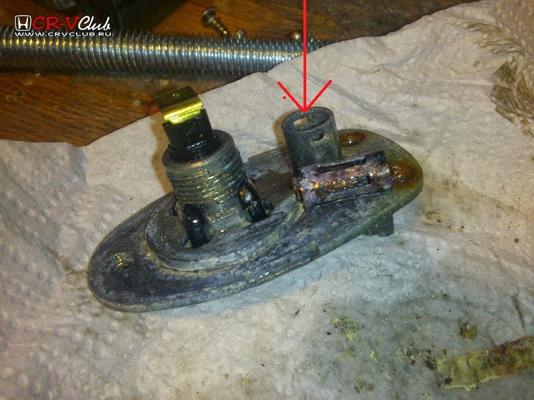

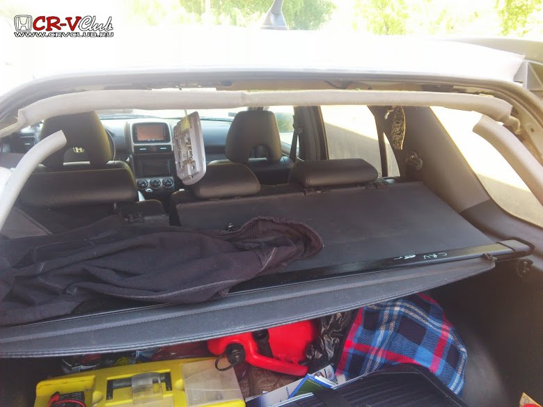

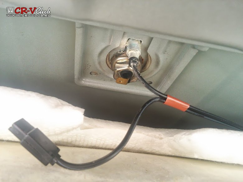

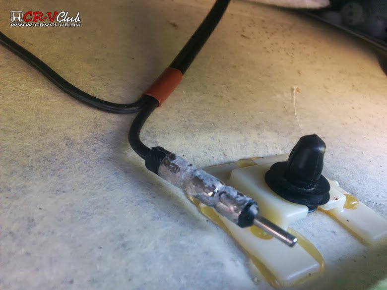

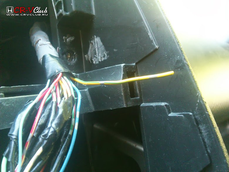

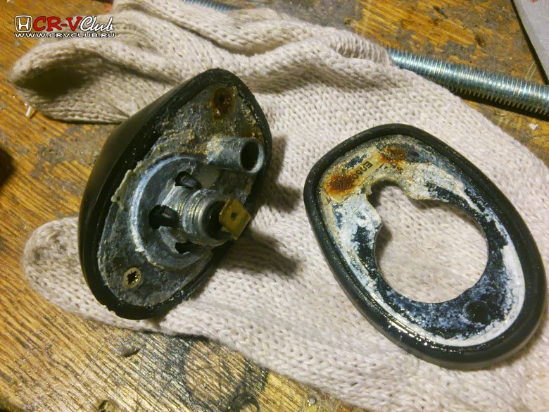

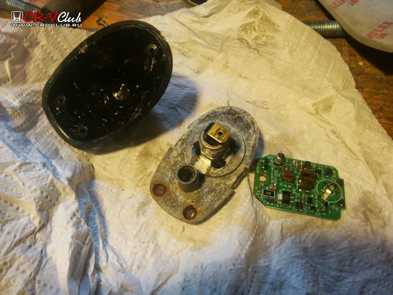

Сегодня был солнечный день и я решил посмотреть, если питание на приходе к антенне. Фото конечно прилагается Улыбка
У меня проблема -плохой сигнал приёма, но я знаю, что магнитолу подключили на соплях да ещё и оставили свободные провода.
Чтобы снять антенну, надо снять пластмассу на стойках, можно не много отодвинуть полностью не удаляя. Снимаем плафон освещения, подковыриваем стёклышко в специальных углублениях. Там будут два шурупа, откручиваем и снимаем плафон. Обшивка держится на одной клипсе.
Появляется место, чтобы увидеть антенну, не много, но этого хватает.
Померил тестером питания, действительно его там не оказалось. Как то не внушил доверия штекер сигнала, весь в окислении.
 Но раз уже добрался, решил снять антенну, посмотреть что внутри. Хорошо, что это сделал, там вот такая картина.
Разбираем всё и пробуем зачистить.
Внимание надо уделить отверстию, куда вставляется антенный штекер. Там есть медная проставка для передачи сигнала, тоже плохо выглядит.
Чистим, собираем устанавливаем.

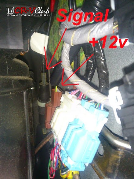

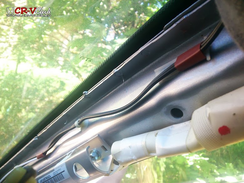

Но от антенны уходят два провода сигнала и +12в, а в магнитолу приходит только кабель сигнала. Я снял правую обшивку стойки, там видно, что в торпеду с крыши по прежнему приходят два провода.
Снимаем бардачок и тогда открывается вид на штекера. Смотрим по правой стороне. Там стоит переходная муфта на сигнал и штекер с переходом кабеля на жёлтый с зелёной полоской и серыми точками. Теперь понятно, почему не мог его найти.
А вот он и обрезан в жгуте, видно при установке не было переходных штекеров, соединяли на скрутку, не поняли зачем он нужен.
Теперь будем тестировать Подмигивающий

Да, разобрал, но на вид усилитель целый, всё в порядке, питание поступает. Забрал домой, подключил к блоку питания 12 вольт, подключил к домашнему радио, немного усиливает, но как понять, почему оно не так хорошо? При езде, некоторые радиостанции с помехами, проезжая по дороге, иногда помехи. Усилитель собран на одном транзисторе, сколько должно быть дБел? Где схема штатного усилителя? Не понятно ничего. Подключил питание, сигнал особо не увеличивается, на 5-7 dB. Это норма или неисправность? Может он должен усиливать 40 dB? Поехать на радиорынок и купить транзистор? Перепаять или это нормально усиливать сигнал немного? Например без питания 46 децибел при включении питания 52 уже. На других радиостанциях без особого изменения, что включил питание, что нет, всё равно при движении слегка возникают провалы, сигнал не чёткий как хотелось бы. Может это нормально? Кто знает Грустный А я голову морочу? Как узнать рабочий усилитель или нет? Сколько децибел на микровольт должен усиливать?

Очень похоже,что усилок полосовой и естественно работает в японском стандарте
Попробую снять и прогнать ачх-метром
Vladik84
Сообщений: 351
Имя:Славик
Авто:Honda cr-v 2.0
« Ответ #71 : 11 Мая 2020, 21:46:53 »
Миша, спасибо за совет, но показалось что у него транзистор на утечке или что-то не совсем правильно усиливается, а возможно так и сделано, это просто предварительный усилитель и он не должен сильно качать децибелы, а слегка компенсировать потерю в кабеле. АЧХ-Метра нет, только примитивный прибор измеритель, для эфирного сигнала. Там есть FM диапазон, на некоторых станциях подскакивал сигнал на 7db и то если массу присоединить, а так вообще ноль после подключения питания. Работает просто на кусок проволоки, кстати антенна там не до конца намотана, удлинил проволоку и намотал по спирали дальше. Короче бред, вот только зря разобрал крышу, и боковые стойка. Сделано оно как-то по дебильному, в начале внизу снимается, в итоге поломал кучу клипс, они провалились за обшивку, пришлось снимать ещё обшивку, сломал ещё больше клипс, в итоге со психу запихнул как есть и понял что зря туда лазил, оно того не стоило.
