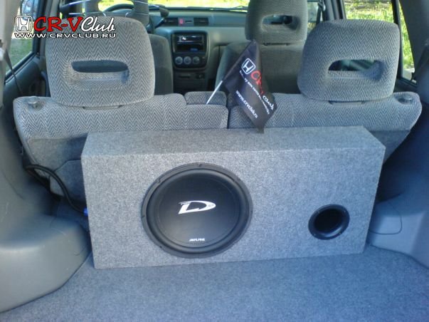

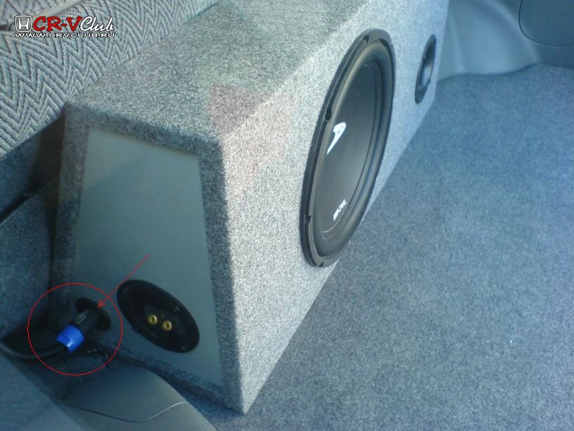

« Ответ #295 : 29 Ноября 2012, 11:26:26 »
Пошел когда-то по традиционному пути и ничуть не испытал неудобств от саба в багажнике. Проблему легкосъемности решил применив спеаконы, и хоть вес изделия более 20кг, все легко отстыковывается и багажник готов для перевозки крупногабарита. Наш выигрыш в ширине, 50 литров нетто легко получаем не особо загромождая багажник.

 Афро
очень прилично выглядит!
