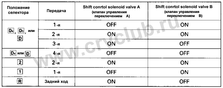

Для того, что бы исключить не рабочие соленойды, достаточно с измерением давления в основной магистрале повесить лампочки на клемы соленойдов и при переключении проверить соответствие их включения/выключения.
Сверяем по табличке:
В моем случае давление сначала держится. При переключении передач не пропадает и практически не прыгает, то есть линейный соленойд правильно работает.
Лопнувшая пружина CPC клапана проявляется иначе.
А затем, и это не связано с переключением передач, начинает уменьшаться и сходит до нуля.
После первой переборки фильтра промывался, но это ничего не дало. Строение фильтра не позволяет его промыть и продуть полностью. Хватило меньше чем на неделю.
После его замены на НОВЫЙ, все работает как надо.

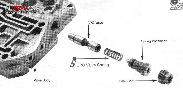

« Ответ #80 : 10 Июня 2015, 21:59:59 »
SанSаныч,Привет!
Во-1: спасибо за подробную инфу по M4TA. Выручаешь очень! Во-2: я за советом- как отрегулировать пружину CPC ?(лопнула гадина) может есть инструкция о моменте затяжки регулировочной "гайки"? можно ли подобрать ей альтернативу или же искать настоящую? прошу прощения если поднимаю вопрос ,который уже обсуждался. просто очень трудно найти ответ на нужный мне вопрос в этом огромном количестве сообщений (честно-честно долго и много читал всего тут). Заранее спасибо!
Батькович
Сообщений: 721
« Ответ #81 : 10 Июня 2015, 22:33:09 »
Я отворачивал блокировочный болт, затем позиционер пружины, считая на сколько оборотов он завернут. При сборке завернул на такое же количество оборотов (пружина была целая). Не думаю, что при замене пружины на новую, что- то сильно изменится.
« Ответ #82 : 16 Июня 2015, 22:45:30 »
У нас в сервисе можно купить пружинку (заказывали на пружиночном заводе аналог) вместе с инструкцией "на пальцах" как её отрегулировать.

« Ответ #84 : 17 Июня 2015, 18:41:38 »
В 9 из 10 случаев, разницы нет.
