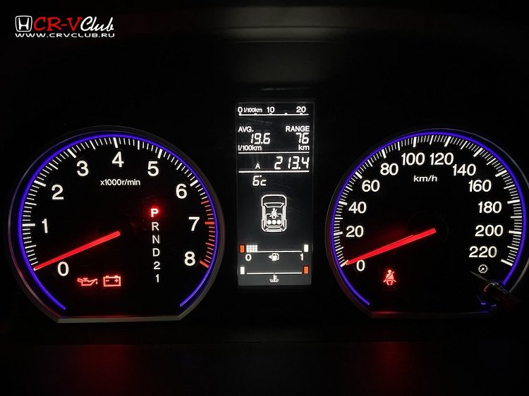

Крокодил Гена, да ваши расчеты верные, возможно ошибаюсь я. Хотя 10-11л никогда не было в городе  Непонимающий
Ну вот текущая ситуация, сегодня расход чуток поднялся т.к. много стоял с печкой, но все же 19,6л, и на этом баке я проеду 213+76 = 289км. Это мало. Что-то не в порядке Грустный
Читаю возможные причины в сообщении sass, но разве при ТО и проверке на компьютере у автодилера это бы не стало явным?
Хорошо, причин может быть много, а какие пути решения? Ехать на СТО и..? С чего начать проверки?
