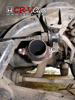

ПО просьбе Михаила сделал чуть более подробные фото (старался как мог).
1. Справа пока еще не надпиленная чашка. Болт, затягивающий втулку, проворачивается.
2. Слева уже надпиленная. По-моему никакого криминала Строит глазки
* left 01.jpg (105.82 Кб, 930x735 - просмотрено 1958 раз.)
* right 01_1.jpg (85.75 Кб, 1009x715 - просмотрено 1858 раз.)
* right 02_1.jpg (67.36 Кб, 799x685 - просмотрено 1773 раз.)

almatinec
Сообщений: 2854
г.Алматы (Казахстан)
« Ответ #67 : 11 Октября 2010, 07:53:18 »
Всем спасибо, сделал свою беду. Заехал к сварщикам, надрезали автогеном чашку, вытащили старую гайку. Вварили болт, то есть теперь гайка будет снизу завинчиваться.
Пока делали, приехал сервант второго поколения, ну япики уже там додумали и сделали эти чашки открытыми, выглядят как у Антона на 2,3 фото.
