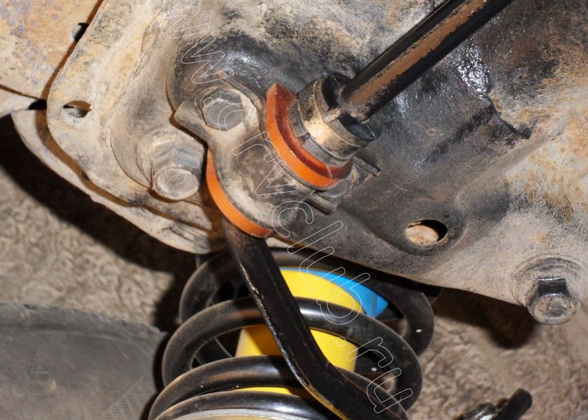

На стойке было обнаружено, порванные пыльники и до фига ржавчины. Открутил болты втулки стабилизатора, головка на 13.
Втулки стояли родные, разрезаны посередине сверху, но под ними сверху была прямоугольная резиновая прокладка.
Машина с Америки, привозили тестю (родня), он говорит, что ни чего не делал. Заметил, как стоят втулки взял свою,

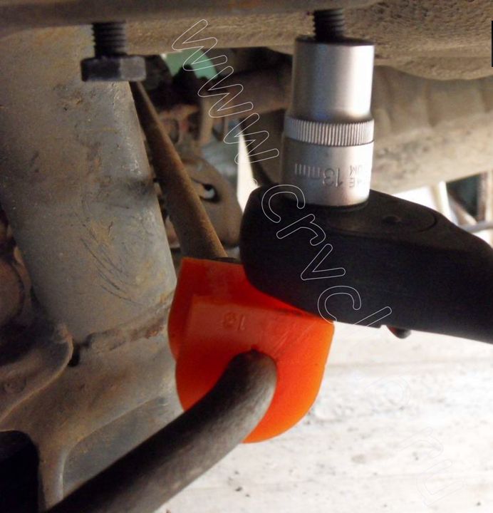

моя полиуретан не разрезана. Я и не хотел резать принципиально, шкуркой зачистил стабилизатор
и по тихоньку с усилием натянул на посадочное место. Так же зачистил подковку крепления, набил смазки в места резьбы,
и затянул новыми болтами с шагом 1,25 мм. Промазал сверху их смазкой

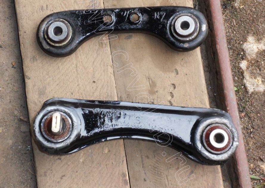

Сняв полностью все рычаги принялся удалять сайлентблоки.
На большом ушастом, отметил место стрелочки и поставил зубилом маленькую риску. Закрасил и перевернув рычаг,

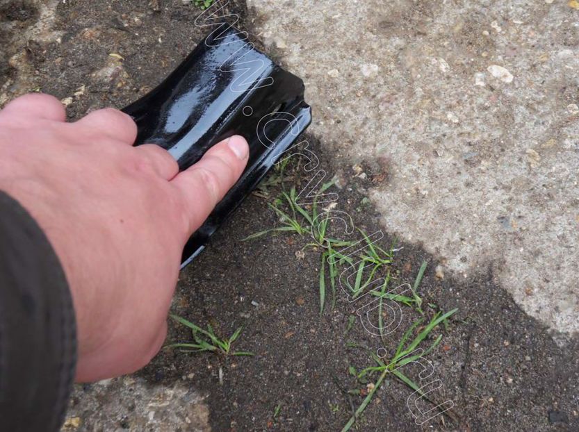

молотком  по обойме по кругу простучал, предварительно пролив растворителем ржавчины.
Не сильно, хочу заметить, и на 7-10 удар он выскочил.
Резина в хлам от износа, место посадки сайлента почищено наждачкой и промазано.

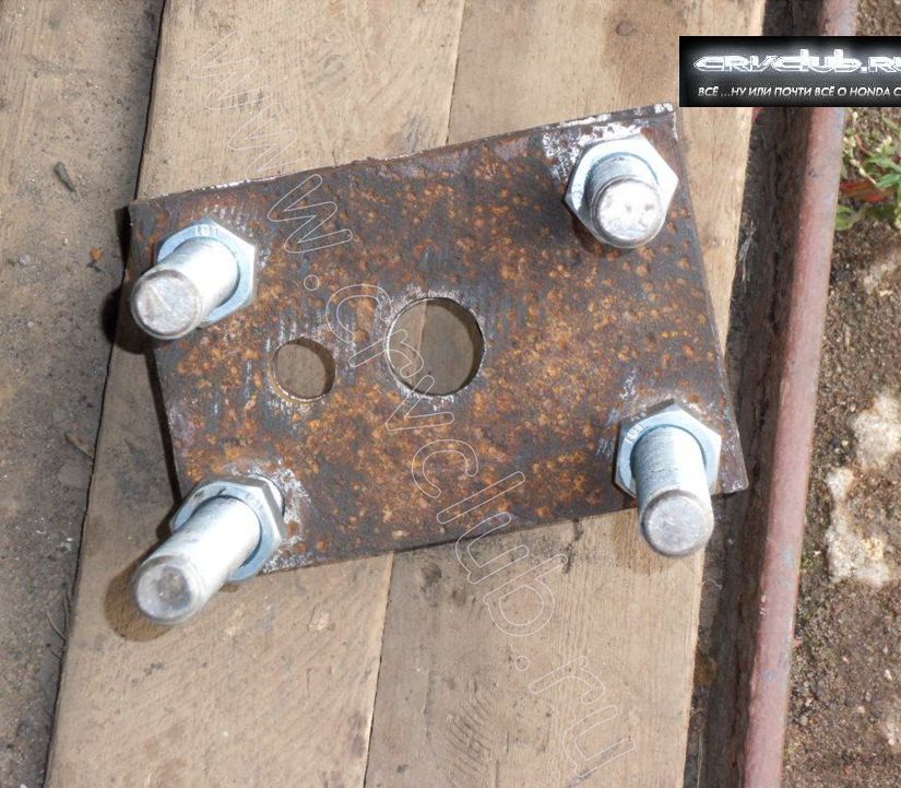

Так сделал не всех рычагах! Головка 60 мм для запресовки-спасибо ребятам с форума!.
Дома ещё при помощи штанген циркуля была по обойме проведена окружность 12мм.
Запресовываем чтобы длинное плечо сайлент блока смотрело в нутрь машины!
С других рычагов сначала пытался выпиливать обоймы сайлентов. Гемор тот ещё я вам скажу!
Предварительно выдернув внутреннюю обойму и часть резины. Местами по 2-3 пропила приходилось сделать чтоб сорвать с места обойму.
Чуть позже (у меня инструмента мало), тесть приехал на машине и головкой на 22 все сайленты выбили.
Головка при этом не застревает в рычаге так же пролетает. Да хочу заметить ребята - все рычаги,
а точнее их обоймы имеют конусность будьте внимательны!! Аналогично поступили и с правой стороны!!
При помощи такой приспособы, (спасибо ребятам с форума!) большинство сайлентов было запресовано ей.
Так же помогает головка на (26 или 28 на ней цифр уже не видно), а в двоём работа движется быстрее!
Проблематичными больше всего оказалось запресовать сайленты в эти рычаги.
Рычаг задний нижний левый и правый так как в профиль он П образный так ещё и под конус.
Кто будет менять эти сайлент блоки, делайте полукруглые проставки из металла.
Или как сделал я, в гараже был шестигранник (большой отрезок) и две монтажки.
По размеру они подставлялись в нутри рычага к обойме и только тогда запресовывались, иначе начнёте гнуть профиль.
Без приспособ и могут быть проблемы! Все сайленты в рычагах:

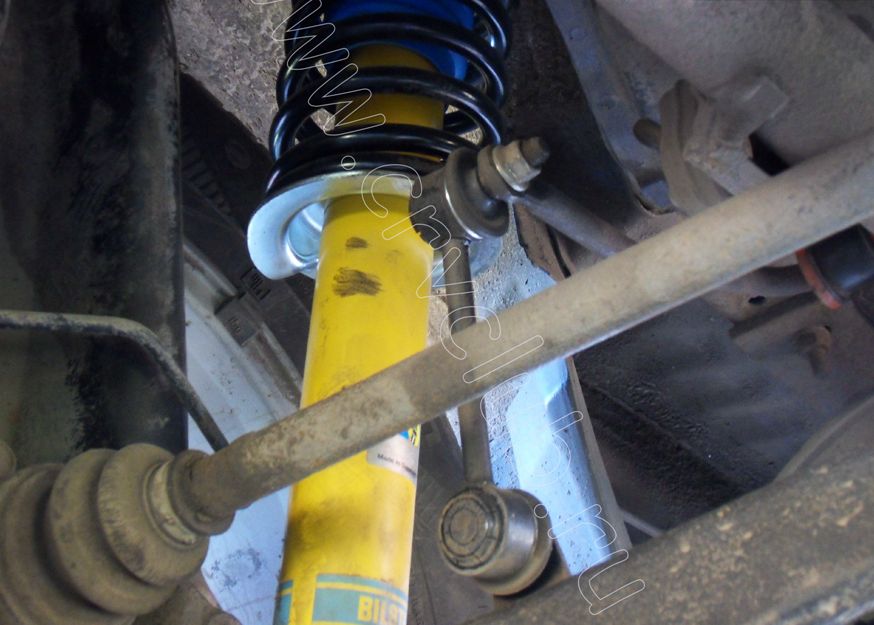

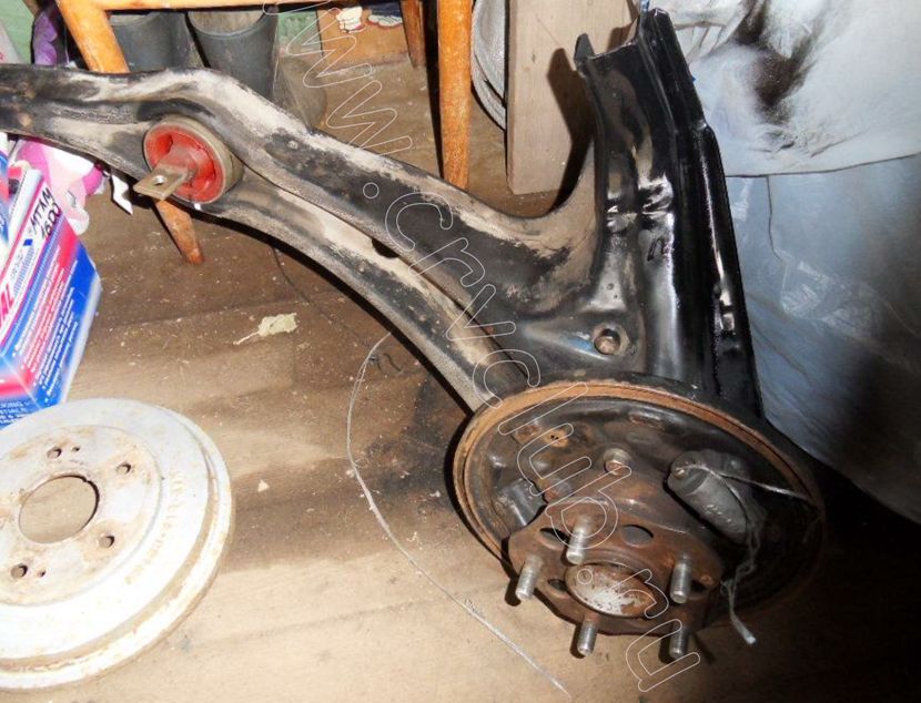

И так по причине кончины аммортизаторов родных,с ними не церемонились. Пружины стянуты стяжками с 2х сторон.
Болгаркой срезана гайка сверху стойки, снята шайба, чашка, резиновая втулка отбойник.
Втулка на штоке металлическая и большая металлическая шайба, всё остальное в мусорку.
Всё почищено смазано и поставлено на новые стойки. Далее сборка всех рычагов и навеска на авто.
Пока машина была без подвески ещё раз пролил все резьбы в кузове растворителем ржавчины.
Набил смазки и прогнал по резьбе новыми болтами, заменил на российского производства 10,9 крепостью.
И самоконтрящиеся гайки (длинна в основном 70мм,65 мм,80мм.
Хочу заметить кто будет ставить аммортизаторы Bilstein B6  или подобной конструкции, ставьте таким образом:
Нижний виток пружины (конец) должен смотреть в сторону колеса, а не в нутрь машины. Иначе не поставите стойку стабилизатора.
Будет мешать чашка!
По анналогии была сделана и правая сторона, только болтов там обломилось меньше.
Поставив всё на место и заменив задние колодки, опустил машину на колёса.
Прокачали тормаза, долили тормозную жидкость и поехали на эстакаду протягивать болты - всё затянули на ура.
Сделать сход обязательно после данной операции!

« Ответ #56 : 27 Октября 2010, 21:16:31 »
Жёсткости ни какой и дискомфорта, не приносят  полиуретановые сайлентблоки,хотя всю заднюю подвеску на них поставил, ни скрипа ни как на трамвае и тд,а уж стакан рвёт явно не из за сайлент блока.Хотя выбор каждого что ставить в подвеску своего авто,некоторые и от тазиков зап части ставят!сколько людей столько и мнений!

« Ответ #57 : 28 Октября 2010, 09:30:21 »
Только что снова заказал полиуретан. Теперь на задний нижний рычаг. Спереди стоят уже год ~20 000км. Уже раньше писал, что по ощущениям машина стала менее вихлястой, усиления жесткости не почувствовал. Особенно пока радуют передние и задние стойки, они перестали быть расходниками. В переднем стабилизаторе втулки тоже давно уже живут, без нареканий.

« Ответ #58 : 30 Марта 2011, 22:59:41 »
Так как на моей "боевой" машине полиуретан зарекомендовал себя положительно (там уже вся подвеска на полиуретане) было решено в начале прошлой осени по причине кончины старых заменить сайленты на полиуретан и на "серванте". Были заменены 6 сайлентов: на передних рычагах (передние и задние) и задние "ушастые" на желтые изделия фирмы "точка опоры". По ощущениям после замены машина стала как-то более собранной, при этом какой-либо возросшей жесткости не наблюдается. Неделю назад загонял машину на подъемник - следов износа нет, будем эксплуатировать дальше.
Запечатлеть к сожалению их не успел Грустный Вот только номера есть: передний 7-06-314 , задний 7-06-1256 , ушастый 7-06-361
« Ответ #59 : 31 Марта 2011, 23:29:50 »
Спасибо, понял....ничего не поделаешь.
