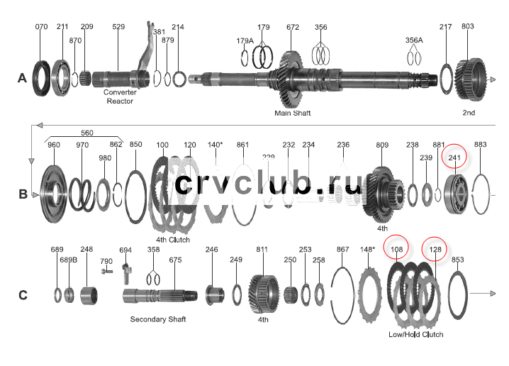

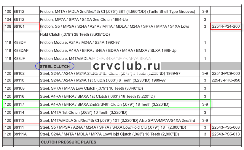

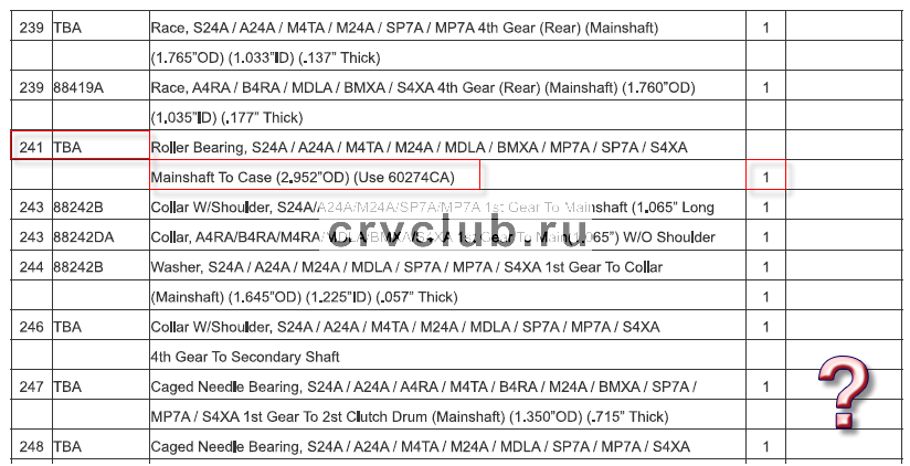

    Как читать каталог номенклатурных групп запчастей Автоматических трансмиссий?
Для тех кому не понятно как с ним работать, надо скачать и воспользоваться подсказками.
На фото указателе находим деталь, после чего подтянув свой англ. язык, ищем товарную
группу изделия (выделено синим) с порядковым номером. К примеру, это №№ 108, 128, 241.
Порядковые номера расположены в первой колонке. Нашли.
Рядом с порядковым номером, идет номер детали по данному каталогу, который не практикуется
в обычных электронных каталогах, а предназначен для специализированных фирм по ремонту
трансмиссий. Если вместо номера в графе стоит ТВА, это значит пролет. В переводе аббревиатура
означает, мол «будет добавлено позднее». Увы, обещанного три года ждут. Если же каталог выдает
несколько номеров на одну деталь - перейти в среднюю графу и вникнуть в специфику этого изделия.
Например, мы нашли группу Steel Clutch. В ней содержатся информация по стальным пластинам,
отличающихся не только моделью коробки, но и диаметром, толщиной и числом зубцов. Важно
помнить
, что размеры пластин, а равно как и всех изделий содержащихся здесь представлены
в дюймах 2.800” (in). Обозначение ID относится к внутреннему диаметру, а OD соответственно
к внешнему. Т – количество зубцов. Для большей конкретики, в правой графе, каталог ссылается
на стандартный P/N электронной номенклатуры.
Следующая колонка, после спецификаций, указывает количество одинаковых деталей на один узел.
Если стоит единичка, то все понятно. А если указано число три, или 3-9?? Разберемся в содержании:
Допустим в графе № 128 (88111А) стоит цифра "3". Зрим в спецификацию, понимая, что речь идет
о сталях в количестве трёх штук, и только (!) на пакет муфты торможения (Low-Hold Clutch) указан
ных моделей КПП. В другой строке, к примеру,  №120 (88117), количество указано как "3-9".
Эта комбинация говорит нам о том, что в трех фрикционных муфтах, стоят одинаковые стали, общим
числом 9, по 3шт в каждом пакете. Убедимся в этом, посмотрев в спецификацию. Так и есть, в ней
перечислены пакеты 2й-3й-4й передач, конктерно для двух КПП.
В случае, когда информации по отдельной позиции не достаточно, или же списках она не значится,
следует внимательно изучить свойства её применение. Вернуться в фото указатель, и убедиться,
что деталь не идет в сборе с основным узлом Ass`y (Assembly), и не поставляется как комплект KIT.
Возможно деталь дополнительно указана в скобках - см. №241. Если искомая позиция, не найдена,
тогда можно попытать счастье в электронных каталогах содержащих оригинальные P/N запчастей.
Желаю успеха!
