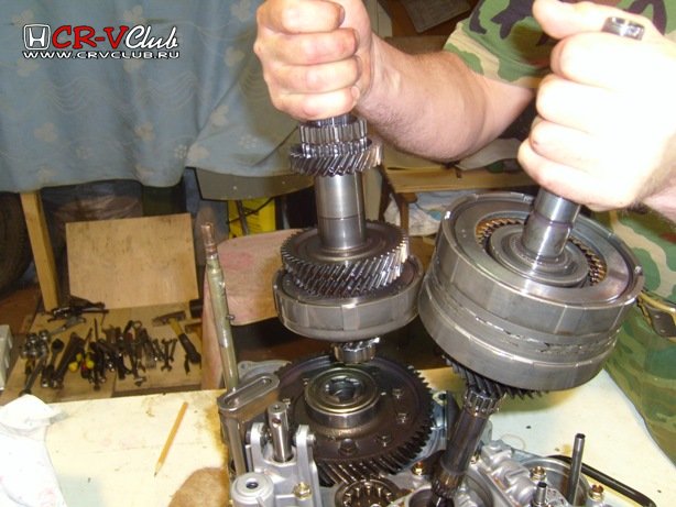

« Ответ #110 : 28 Марта 2012, 20:51:13 »
Вот смотри: Сергей в левой руке держит главный вал, на этом валу смонтированы 1, 2 и 4 передачи.
В правой руке вторичный вал, на нём смонтирована 3 передача. Синхронизировать давления на передачах,
не имея информации о скорости вращения двух валов блок управления не может. Вот и пробуксовки.
