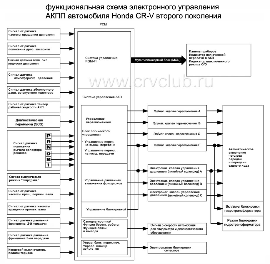

Электронная схема управления.

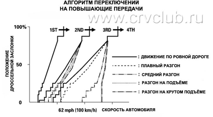

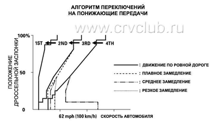

* functional_diagram_CRV.jpg (142.93 Кб, 918x900 - просмотрено 11713 раз.)
* electronic_control_loc_CRV.jpg (95.3 Кб, 876x574 - просмотрено 15212 раз.)
* ascending_mode_CRV.jpg (44.45 Кб, 728x402 - просмотрено 11455 раз.)
* descending_mode_CRV.jpg (38.82 Кб, 728x428 - просмотрено 11512 раз.)

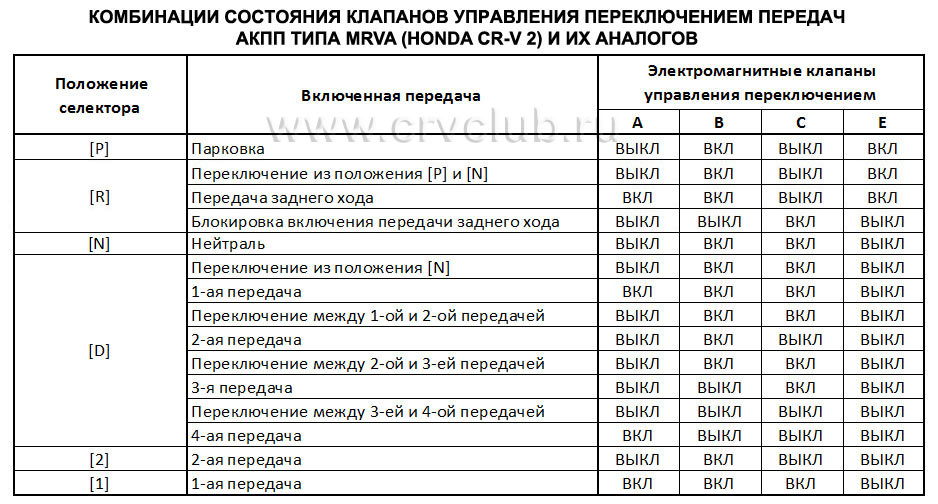

* combination_of_driving_CRV.jpg (141.81 Кб, 938x504 - просмотрено 11623 раз.)
- блокировка выключена,
Блокировка выключена.
Частичная блокировка.
Полная блокировка.
