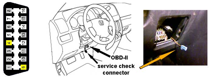

Диагностика вручную.
Такой способ диагностики доступен каждому без специальных приборов. Для этого в районе правой коленки водителя надо найти разъем OBD-II. Он находится чуть ниже и правее блока предохранителей, контактной частью "смотрит" вниз. Увидеть его легче если снять крышку блока предохранителей. Приготовить бумагу, ручку или карандаш, затем...
1. Выключить зажигание.
2.
модели для рынка Северной Америки:
Замкнуть 4-ый и 9-ый контакты специальной перемычкой или куском провода с зачищенными кончиками (можно канцелярской скрепкой). (На рисунке обозначение контактов)
в моделях для Европы:
в разъёме OBD-II 9-й контакт пустой. Рядом с OBD-II надо найти SERVICE CHECK CONNECTOR - маленький синий разъём на 2 контакта, болтается на своих проводах (коричнеый и коричневый с желтой полосой) или примотан изолентой к проводам OBD-II и замкнуть проводом или скрепкой контакты этого разъёма.
3.Включить зажигание. Но не заводить. Внимательно наблюдать за контрольной лампочкой диагностируемой системы (для двигателя это MIL, для АКПП это "D", для ABS и ABS/VSA - "ABS", для SRS соответственно "SRS"). Если индикатор горит постоянно - в памяти блока нет записанных DTC, если есть коды неисправностей, то индикатор погаснет и начнёт моргать сериями длинных и коротких вспышек.  Длинные вспышки - первая цифра кода. Короткие вспышки - вторая цифра кода. Трехзначные коды отображаются десятью длинными вспышками и соответствующим числом коротких (например 10 и 6 - 106).
Коды состоящие из одной цифры отображаются только короткими вспышками. Коды демонстрируются по порядку возрастания (от меньших к большим), после показа всех кодов индикация повторяется.
4.После считывания всех кодов, выключить зажигание, удалить перемычку.[/color]
* service_check_connector.jpg (27.94 Кб, 698x255 - просмотрено 67620 раз.)

« Ответ #2 : 14 Февраля 2011, 21:56:19 »
Многие не могут найти диагностический разъём... Шокирован Непонимающий
Вот картинка:
Надеюсь теперь с этим будет проще! Афро
зы: кликни по картинке ниже (она крупнее!)

Сан-саныч, спасибо, но не могу я найти этот( в моделях для Европы:
в разъёме OBD-II 9-й контакт пустой. Рядом с OBD-II надо найти SERVICE CHECK CONNECTOR - маленький синий разъём на 2 контакта, болтается на своих проводах (коричнеый и коричневый с желтой полосой) или примотан изолентой к проводам OBD-II и замкнуть проводом или скрепкой контакты этого разъёма.) Он точно обязан быть? Эта схема у меня распечатана и лежит в бардачке вместе со списком ошибок уже 4 года. Но до сих пор я этот SERVICE CHECK CONNECTOR не смог найти. Машина куплена в Российском диллерском центре.
Алексей_К
« Ответ #8 : 02 Февраля 2013, 16:36:59 »
но не могу я найти этот( в моделях для Европы....
О, сколько людей здесь на форуме говорили это, клялись, убеждали всем чем можно, что нет у них этого разъёма и... в конце концов находили его!
Ищите! На заводе он примотан синей изолентой к толстому серому жгуту проводки, который проходит снизу вверх по левой боковине центральной консоли. Рядом с тросом селектора АКПП этот жгут проходит. Иногда этот разъёмчик за жгутом прячется. Но он там есть!
Лучше ищите!

Я уже готов был поспорить с мужиками на ящик напитка что у меня нет двухконтактного разъема. Но он обнаружился в районе крепления ручника. Был примотан изолентой к жгуту, как описано выше.
