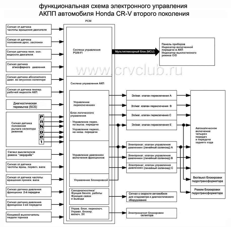

Электронная схема управления.
* functional_diagram_CRV.jpg (142.93 Кб, 918x900 - просмотрено 11535 раз.)

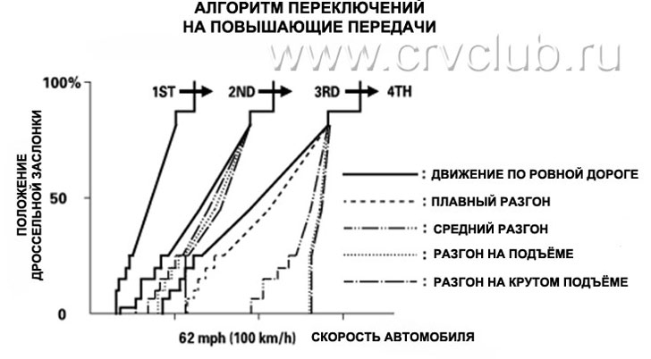

* ascending_mode_CRV.jpg (44.45 Кб, 728x402 - просмотрено 11289 раз.)

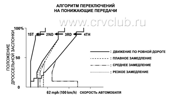

* descending_mode_CRV.jpg (38.82 Кб, 728x428 - просмотрено 11342 раз.)

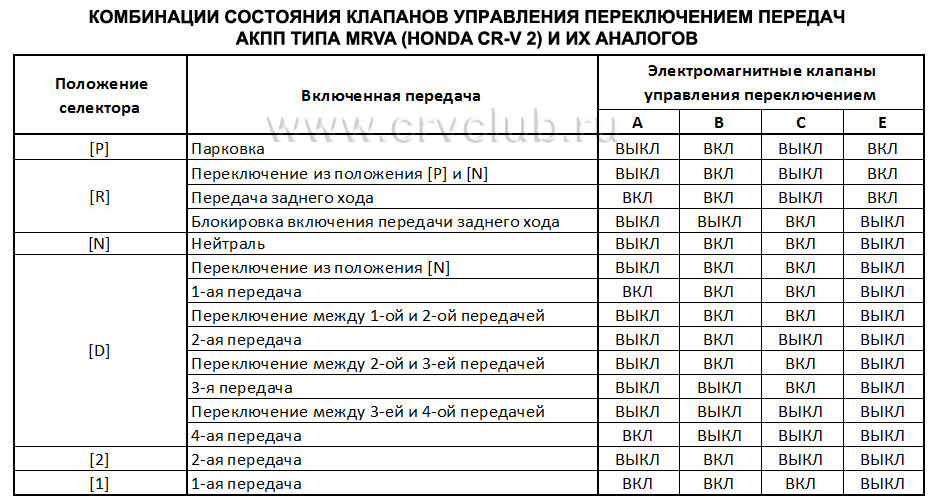

* combination_of_driving_CRV.jpg (141.81 Кб, 938x504 - просмотрено 11402 раз.)
