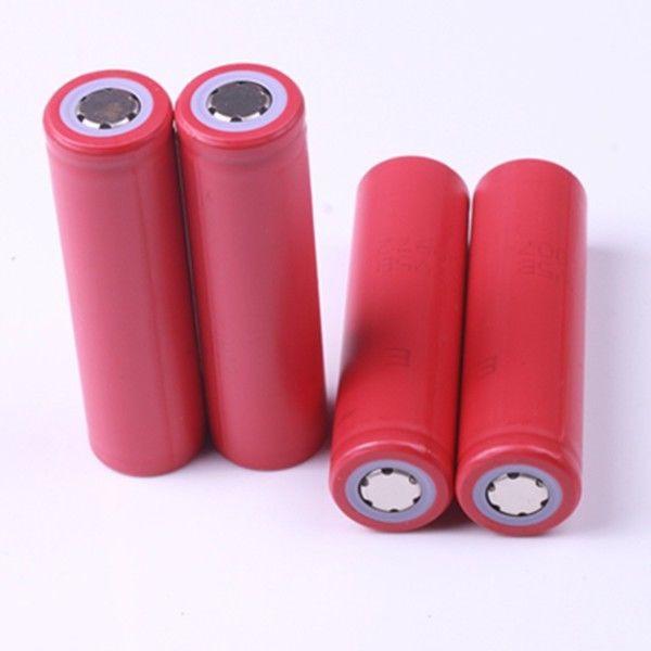

Косвенно известно, в том числе путем разборки реальной батареи у Теслы-С, что она собирается из серийных аккумуляторов 18650 (я уже начал ржать) Li-Ion 3.7v. Производитель Sanyo (он же Panasonic), ёмкость каждой банки предположительно 2600mAh, а вес 48г. Вот таких:

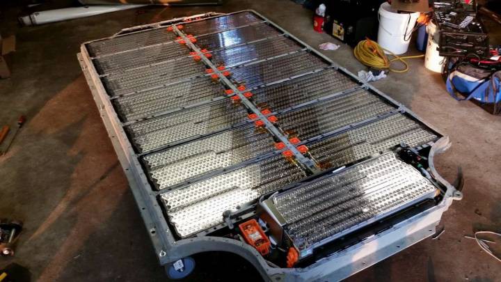

Собственно, собранная батарея выглядит вот так:
По спецификации производителя (Sanyo), имеется 1000 гарантированных циклов перезарядки. Если бы батареи не деградировали, то 1000 циклов на 430 км (270 миль) пробега каждый = 430 000 км. Это за 8 лет получается по 54 000 в год. Вроде вполне прилично.
Но! Эти батареи такие же (по технологии), какие стоят в наших телефонах, и все знают – батареи со временем деградируют. И те 1000 циклов, что обещает Саньо — это отнюдь не циклы с сохранением номинальной емкости батареи, это циклы, пока батарея вообще остается в состоянии принимать какой-то заряд. Из этого следует 2 важных момента:
