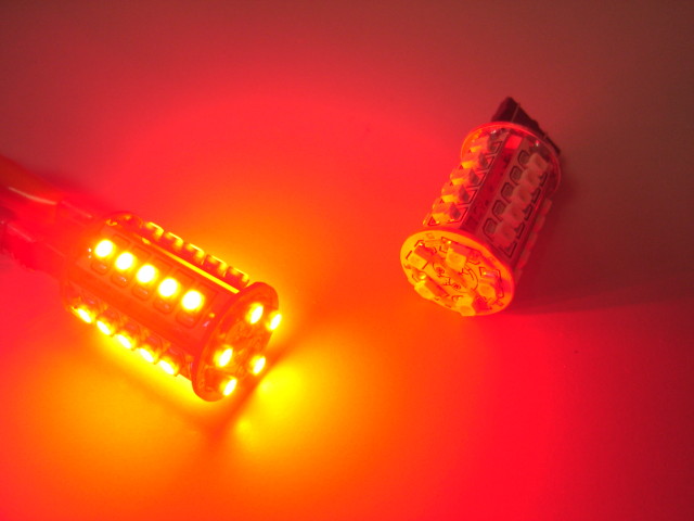

подниму темку. у меня в Шмыге задние фонари прозрачные, гаишник ездил с выгоревшими лампами, мне стало актуально привести в соответствие:)
красных ламп в Иркутске я не нашёл (можно заказать в интернете и сидеть ждать Polarg или Eurolite) но вот нашёл светодиодные люстры примерно как на картинке:
и могу сказать: однозначный отстой, светит маленьким пятнышком, очень плохо видно. ТО с ними пройти удалось, но дальше так с ними ездить не годится.
на ебее и в прочих интернетах есть ещё варианты из тайваня и гонконга. они мне нравятся более развитым светом в поперечном направлении, теоретически это даст более равномерное освещение рассеивателя.
(кому интересно поискать на ебее, в поисковую строку лучше включить тип этих ламп - 7443, то есть 2-нитевые бесцокольные)
например:
что из них, опять же теоретически, было бы ближе к обычной лампе накаливания в плане равномерного освещения плафона?
кстати, такие вот лампы с цоколем Т10 в замену 5-ваттных габаритов - отстой по тем же причинам, угол обзора никакой (уже установлены до меня)

А как вы думаете - в тех лампах, которые на фото, где светодиодов боле десятка - на каждое сопротивление или никто не заморачивается и включают последовательно?

Там LED драйверы (токовые стабилизаторы) стоят. И это правильно.
А вот если хотите чтобы в LED самоделках все правильно работало, изучайте вопрос.

Подскажите кто-нибудь устанавливал светодиодные лампы, как выше на SMD - диодах? Служат ли они заявленные 30тыс часов? Или выходят из строя раньше? Как продлить жизнь светодиодной лампы?
