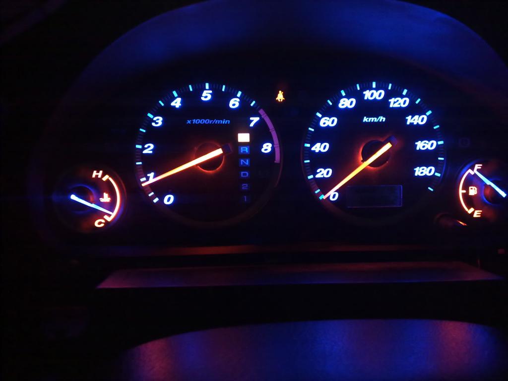

уже поздно:) когда начинал, не думал, что будет столько мозгокрутства
хотелось чтото подобное
в оригинальной подсветке больно уж отстойный свет. Понял, что выкручиваться нужно без снятия стрелок. есть мысль как это провернуть, но это тема уже скорее для мультимедиа
