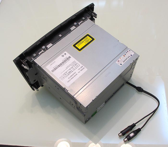

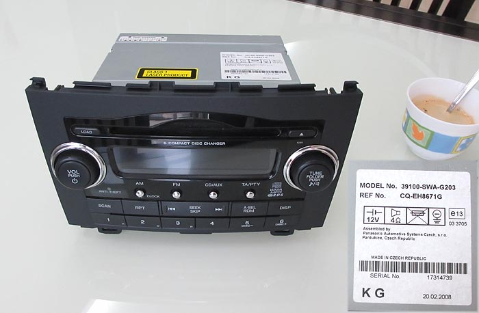

Выпаиваем линейные выходы из штатной магнитолы, улучшаем звук на CR-V III дорестайле с чейнджером 39100-SWA-G203
Ну вот очумелые ручки и добрались до пациента:

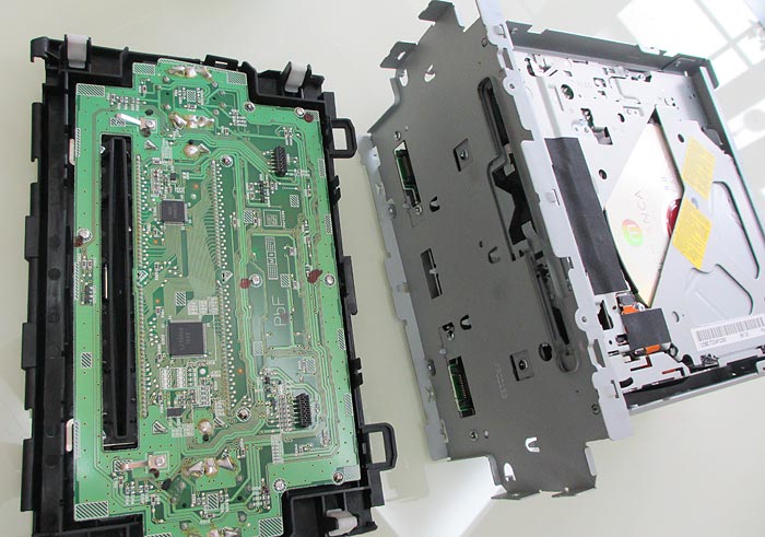

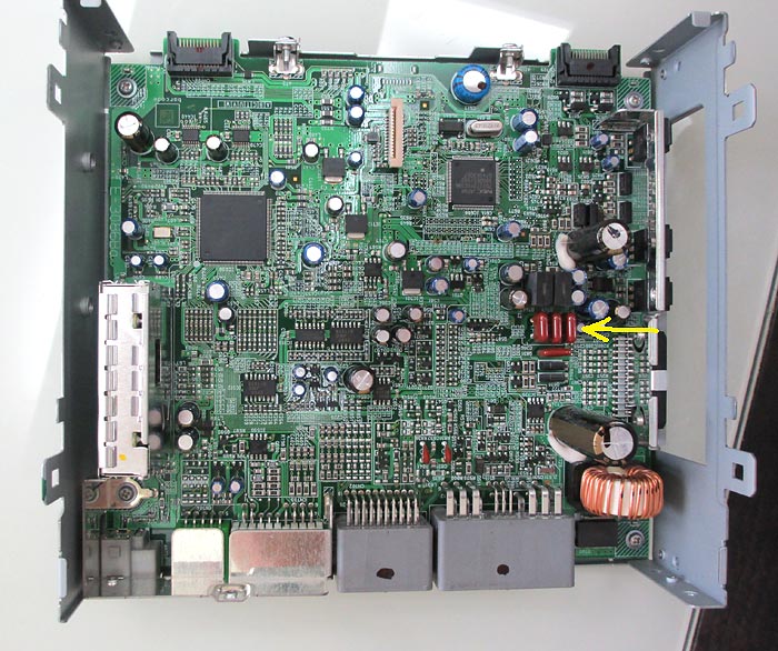

Приступаем к разборке
Усилитель мощности выполнен на микросхеме TDA7560.
Кстати, выходная мощность по даташиту составляет 19 ватт на канал при искажениях 1%.
На 4 входа этой микросхемы сигнал поступает через разделительные конденсаторы 0,2 мкф - отмечены желтой стрелкой.
11 вывод - Front Left
14 вывод - Front Right
12 вывод - Rear Left
15 вывод - Rear Right

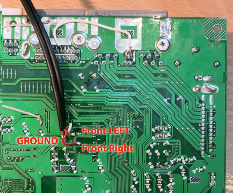

Меня интересуют выходы только для фронта, подпаиваюсь сюда:
И собираю все обратно:

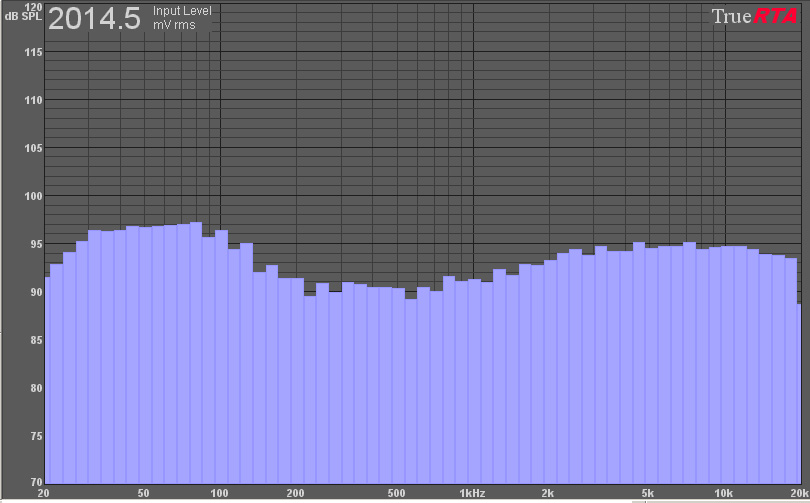

после всех манипуляций была снята АЧХ головы (тембры в "0"), вот она:
Как видим (и слышим), япы настроили ее так, что разница уровней между НЧ и ВЧ составляет больше 6 дб. Это сделано умышленно, вероятно, чтобы исключить перегрузки по НЧ на высоких громкостях, но нам от этого не легче. Дальше нужно побороться с этой кривизной, она формируется где-то вокруг или после аудиопроцессора, там вот такой монтаж, документации нет, пока не могу понять, что именно там надо подправить.

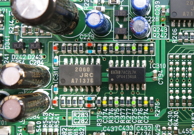

Доработал еще немного магнитолу с целью улучшения звука.

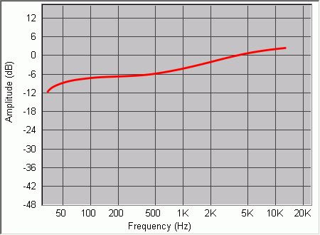

Выявлено 2 источника нелинейности АЧХ:

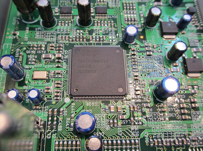

1) На выходе аудиопроцессора уже завалены частоты ниже 35 Гц и выше 10 кГц, и задрана верхняя середина;
2) Верхняя середина дополнительно поднята в предварительном усилителе. В результате на выходе фронта до доработки мы имеем АЧХ, отмеченную красной линией. На тыле неравномерность еще выше.
Видимо, японцы подгоняли звук магнитолы под дешевые динамики, которые ставят на заводе и под ухо массового потребителя.
В случае замены динамиков на приличные, установки внешнего усилителя, необходимо привести АЧХ к линейному виду.
Поскольку документации по АП SAF7730HV нет, будем исправлять фильтры в предусилителе. Кстати, ОУ 4134 считается вполне аудиофильским, да и аудиопроцессор судя по всему неплохой.
Лечение заключается в замене резисторов и конденсаторов в обвязке ОУ.
Для замены необходимы компоненты в SMD корпусах размера 0603, в случае отсутствия можно использовать размер 0805.
Конденсаторы, отмеченные зеленым, меняю на 180 пФ
Конденсаторы, отмеченные желтым, меняю на 390 пФ
Конденсаторы, отмеченные красным, меняю на 330 нФ
Резисторы, отмеченные голубым, меняю на 3 кОм.
АЧХ после доработки приведена ниже. Неравномерность снизилась вдвое, устранены завалы по краям. Басы обрели дыхание, верхняя середина не режет ухо, а сам звук чистый и натуральный.
