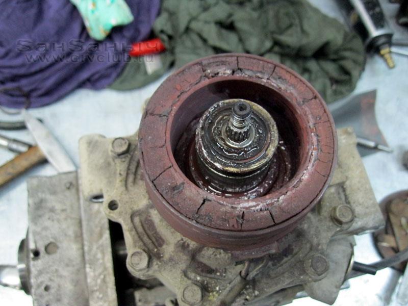

« Ответ #1293 : 29 Июня 2016, 09:17:06 »
Ось ротора имеет свободный ход относительно самого ротора ("улитки") поскольку ротор опирается через шарики на переднюю крышку компрессора. Т.е. никакое давление на ось не передаётся. Сама же ось от продольного перемещения закрепляется в подшипнике вместе с ведомым диском и зажимается гайкой. Таким образом если гайку отпустить - ось имеет продольный люфт и это нормально.
Если с затянутой гайкой прижимной диск люфтит вместе с осью,  то это свидетельствует только об одном: разрушен подшипник оси. Такие случаи действительно были, но исключительно редко когда из-за разрушения подшипника шкива и перекоса шкива, трение буквально сжигало всё, что находилось поблизости и в том числе подшипник ротора (у него пластмассовый сепаратор). Например как тут:
Если же подобной картины не наблюдалось и подшипник ротора не имеет признаков разрушения, то предположу, что ребята из сервиса всё же разводят. Сам по себе этот подшипник ни разу не разрушался т.к.  не сильно нагружен - у оси ротора внутри есть ещё один большой шарикоподшипник, а с ротором ось соединяется через игольчатый подшипник (не жёстко).
* compressor_gorel.jpg (66.67 Кб, 800x600 - просмотрено 1398 раз.)
