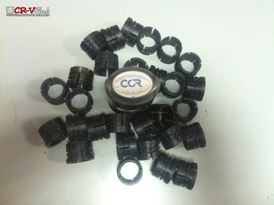

Дорогие мои одноклубники, у меня была такая фигня, гремела рейка не мог найти причину, сбился с ног...
Меняли вчера втулку , новую делали из фторопласта , капролон для этого слишком твердый
Новая и старая втулки , рейка в старой втулке болталась ужасно , еще и немного поржавела - пришлось полировать
Технология изготовления такова : вытачиваем стальную втулку(назовем ее оправкой) наружным диаметром около 60 ти мм ,
высотой 20 и внутренним диаметром 34,37 +0,03 , этот хитрый диаметр примерно и есть диаметр посадочного в корпусе рейки ,
вытачиваем из фторопласта заготовку втулки наружный Ф35 , внутренний Ф26 , запрессовываем
(ну это громко сказано , вставляет от усилия руки) ее в оправку и растачиваем внутренний Ф27+0,02 .
В принципе втулка готова , остается пропилить пазы во втулке , для чего немного выдвигаем ее из оправки , оставив запрессовыным
около 8 мм , делаем два перпендикулярных пропила шириной 3 - 4 мм , вытаскиваем полностью из оправки и пропиливаем четыре паза
по наружному диаметру, глубиной 1 - 1,5 мм , в продолжение пропилов . Эти пазы нужны для перепускания воздуха между пыльниками .
Спасибо црв клубу Россия, всем кто прочитал до конца и кому я смог помочь своим опытом в этой проблеме.

Здравствуйте! Есть ли у кого опыт по ремонту рейки с ЭУРом? (Прошу не путать с гарантийной заменой всего агрегата!). У меня судя по всему все неприятные звуки при проезде мелких неровностей идут от рейки. Да и при заглушенном двигателе при коротком вращении руля из рейки раздаются глухие звуки! На новую менять - очень дорого! У нас рейки не ремонтируют, отвозят на ремонт в Литву (там меняют втулки и остальные изношенные внутрянки)! Если кто ремонтировал рейку, поделитесь опытом: что конкретно заменили в рейке, как ведет себя данный агрегат после ремонта...

Уже неделю езжу с отремонтированной рейкой (ЭУР), меняли втулки, причем второй раз. Наслаждаюсь тишиной.  Афро
Первый раз поставили бронзовые, вместо родных пластиковых, т.к. правая лопнула и был нехилый люфт. Но бронзы хватило на 1000 км и люфт со стуком снова появился. Сейчас поставили втулки из фторопласта. Стуки появились этой весной после того как словил правым колесом конкретную яму - сначала грешил на стойку, но проверили - все ОК. Затем методом исключения поменяли рулевые наконечники, затем тяги, в итоге добрались до рейки, где обнаружили лопнувшую втулку (видимо от удара). Менять рейку на новую с ценой от 70т.р., скажу честно, жаба задушила, поэтому решил попробовать "гаражным" методом. Бюджет на обе замены составил 12 т.р. (работа слесаря и токаря), надеюсь больше не потребуется.

подскажите как точно проверить что рейка стучит, пробег 125 тыс, множество стуков при проезде неровностей, заменил рулевые наконечники и стойки стабилизатора и втулки, все было подъизношено ,но стуки так и остались. Непонимающий  и где купить второпласт?  нужно сначало разобрать рейку и по тем втулкам выточить подобные или есть какието размеры?

Самому лучше в рейку не лезть!!! Загони машину на проверку тем, кто занимается ремонтом реек - они и проверят! А втулки сейчас вытачивают из капронита или капролона - этот материал надежней фторопласта! Кстати, неприятные звуки и вибрации могут быть также из-за изношенных сайленблоков передних рычагов! Я вчера поменял правый (на что сил самостоятельно хватило). так правая сторона при проезде неровностей тише стала однозначно!
