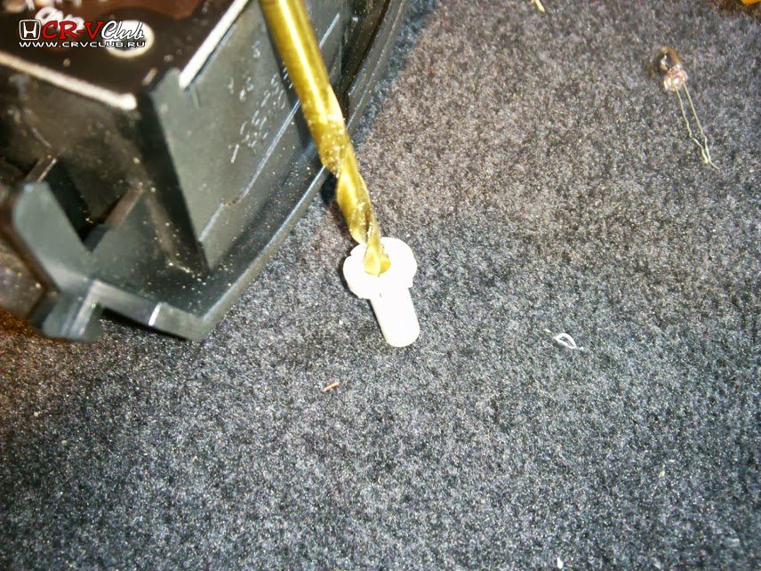

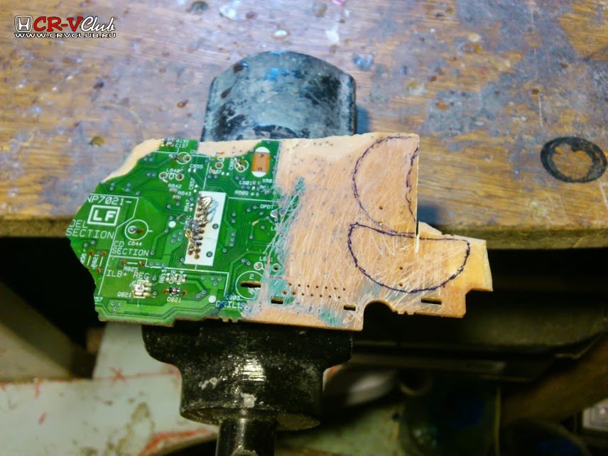

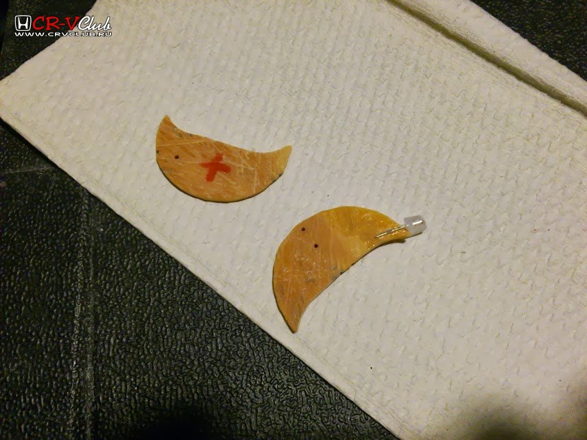

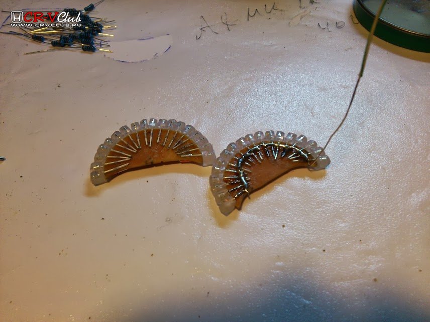

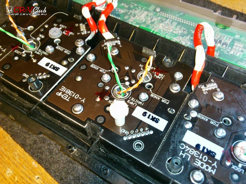

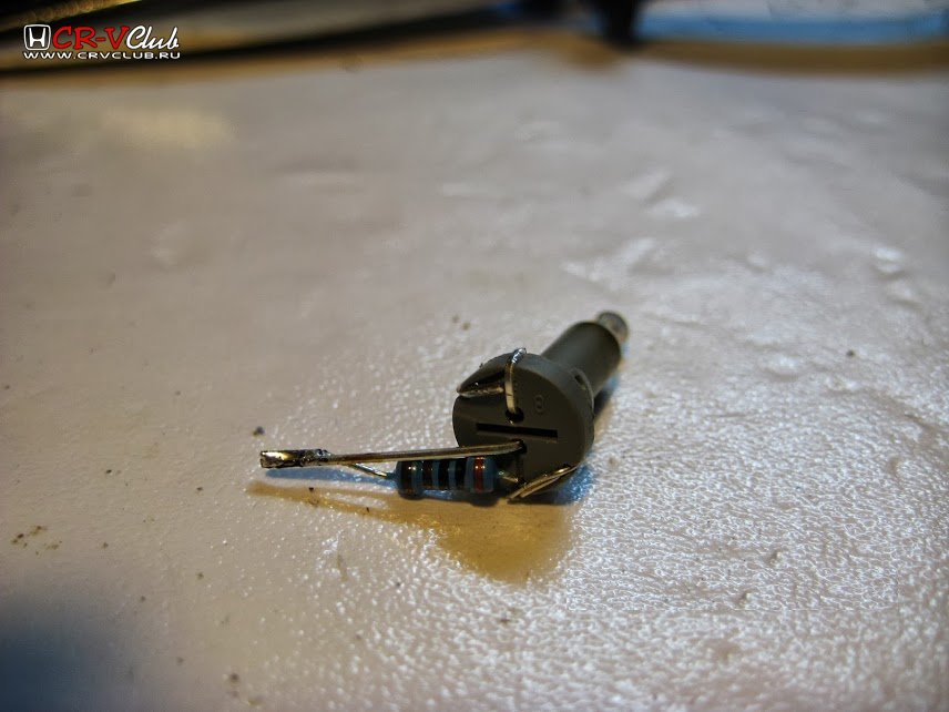

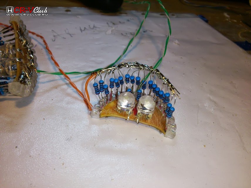

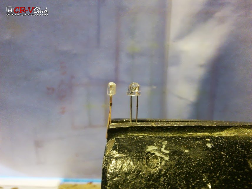

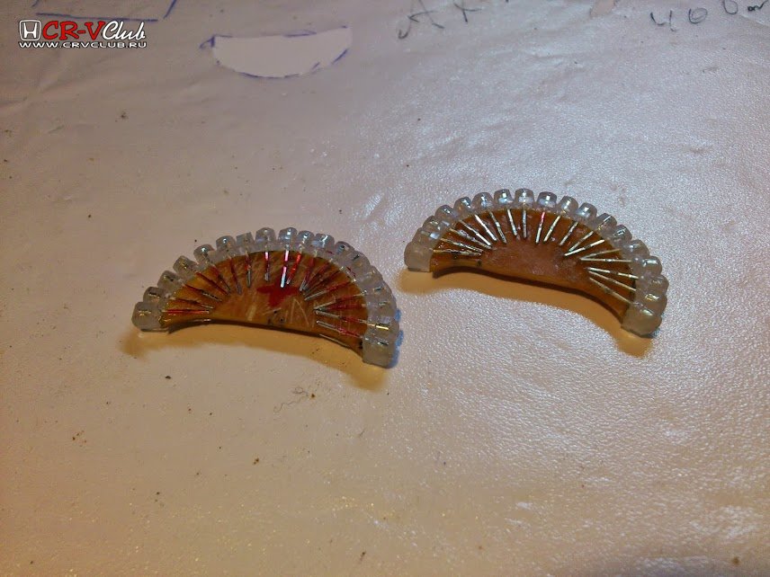

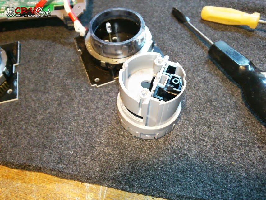

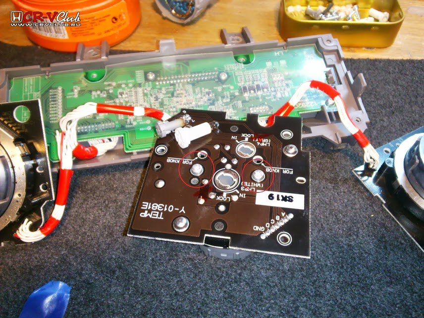

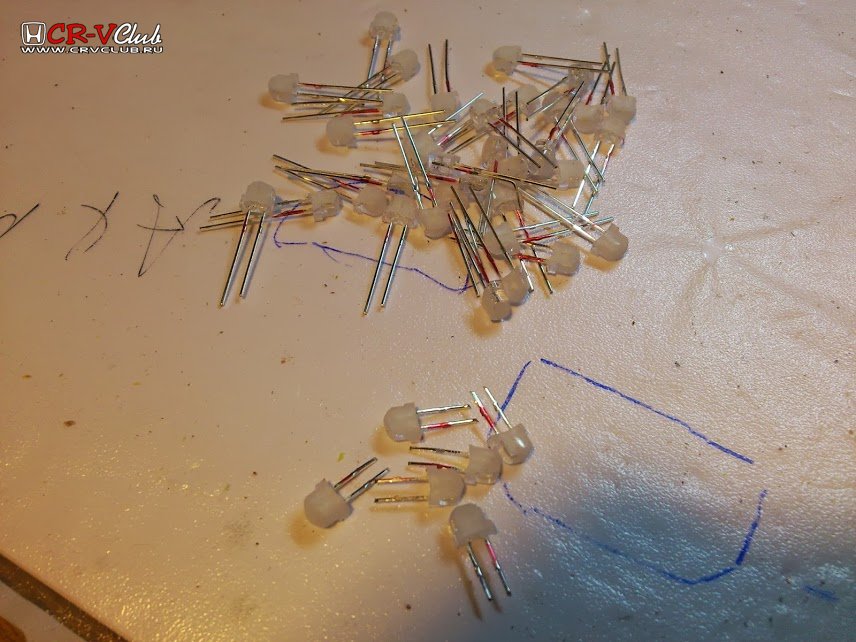

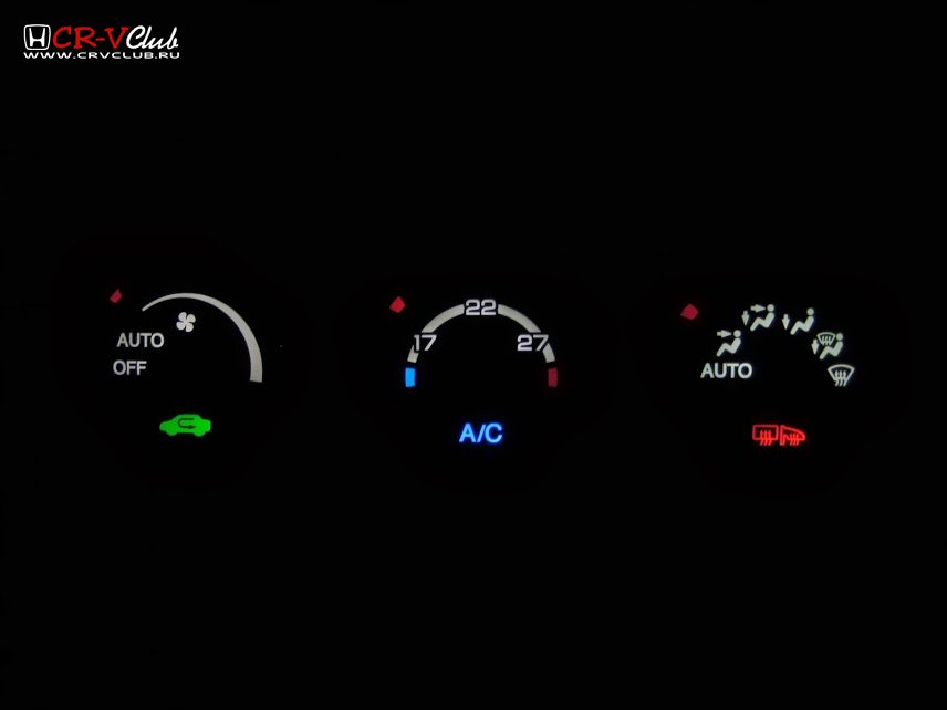

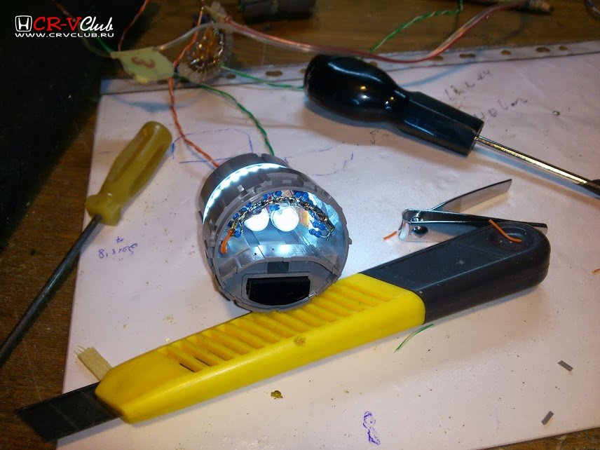

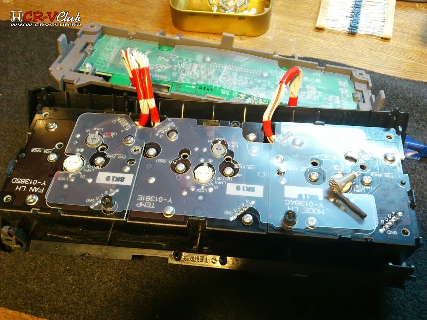

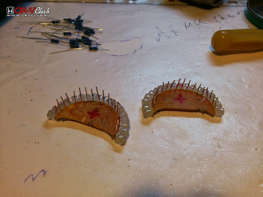

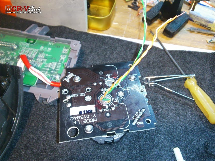

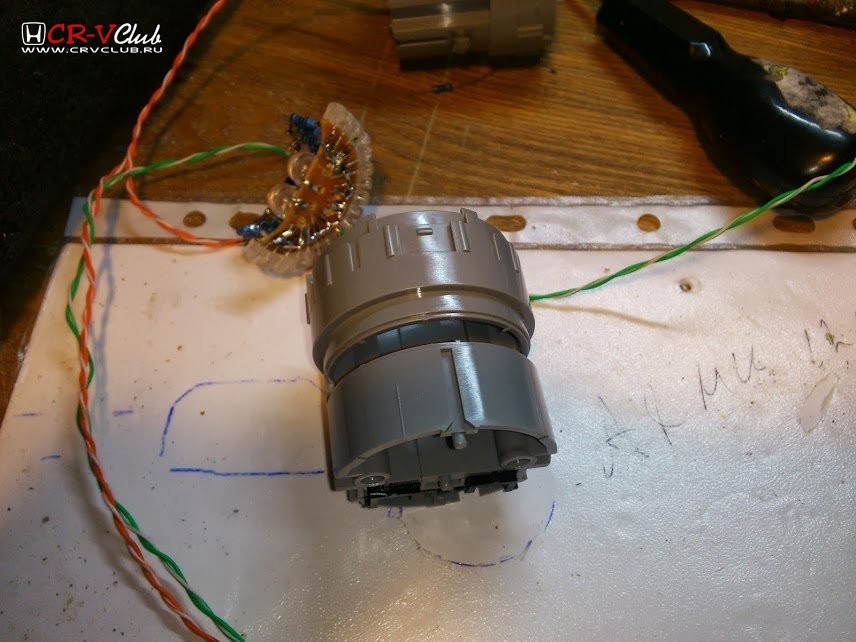

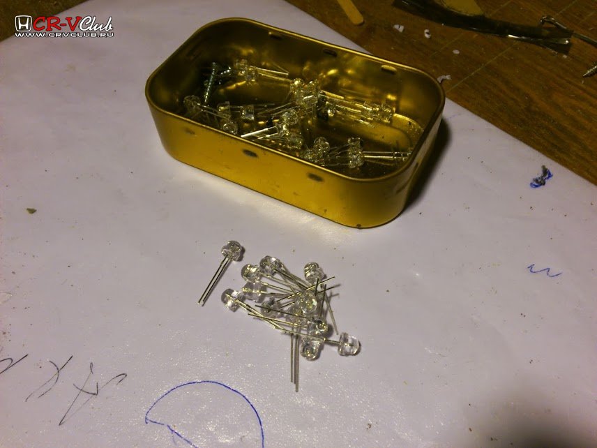

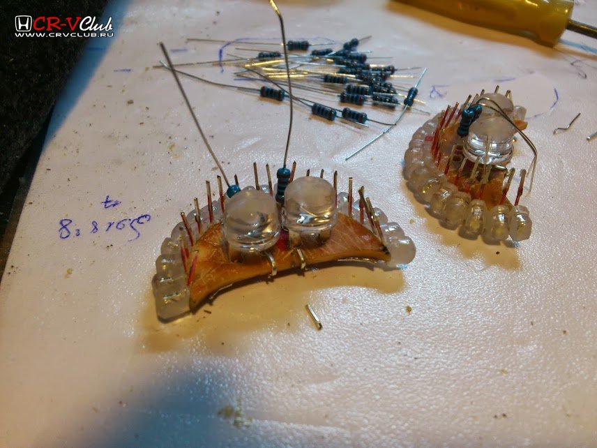

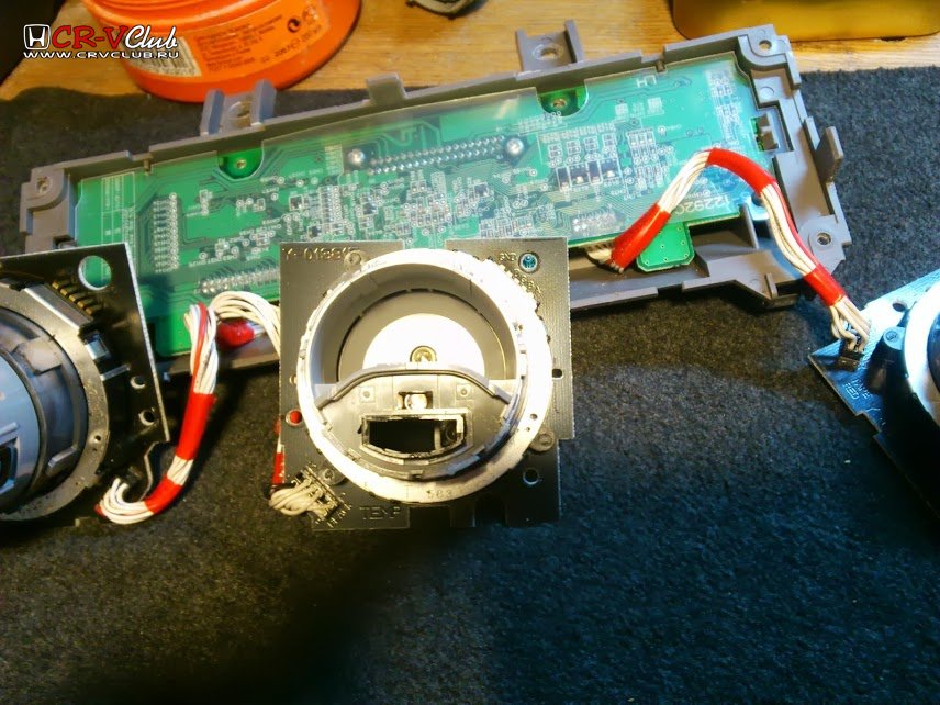

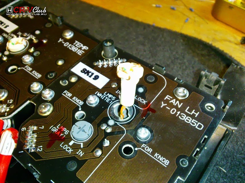

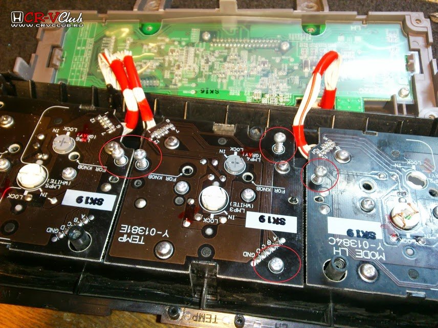

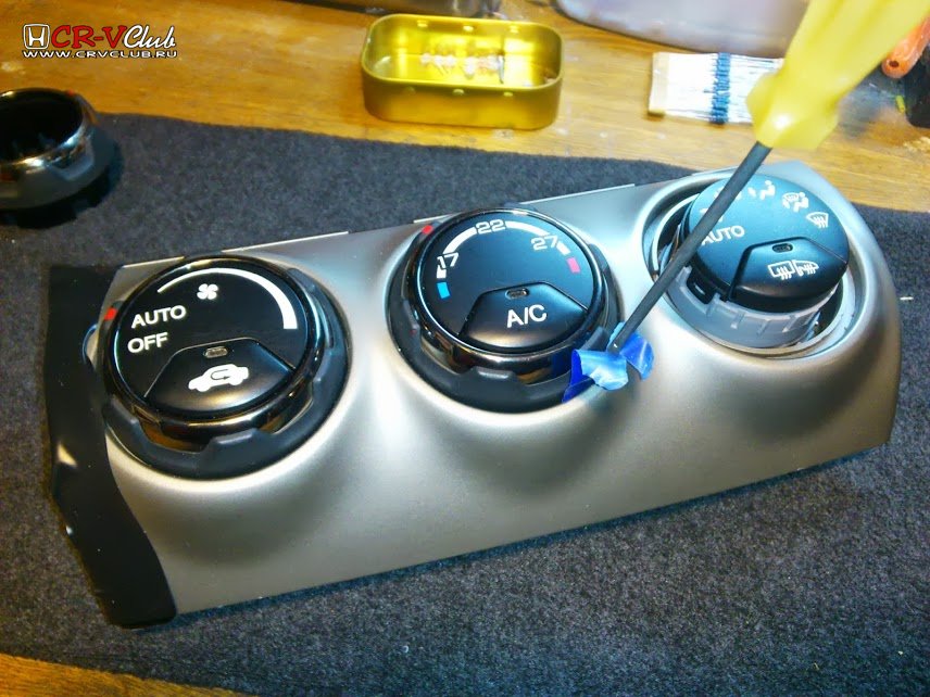

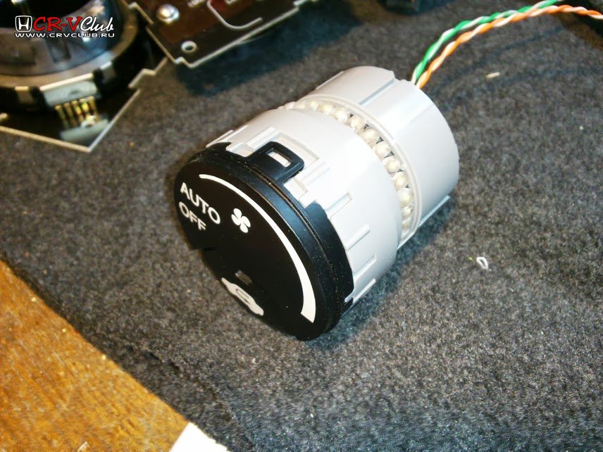

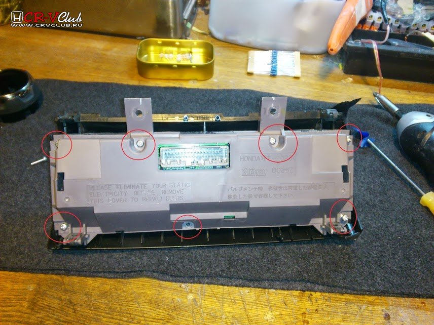

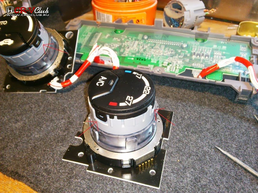

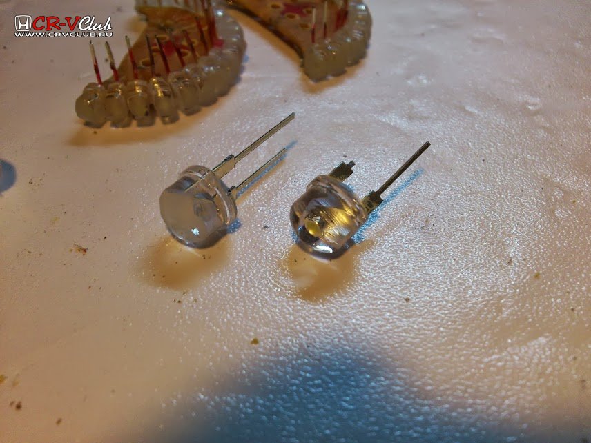

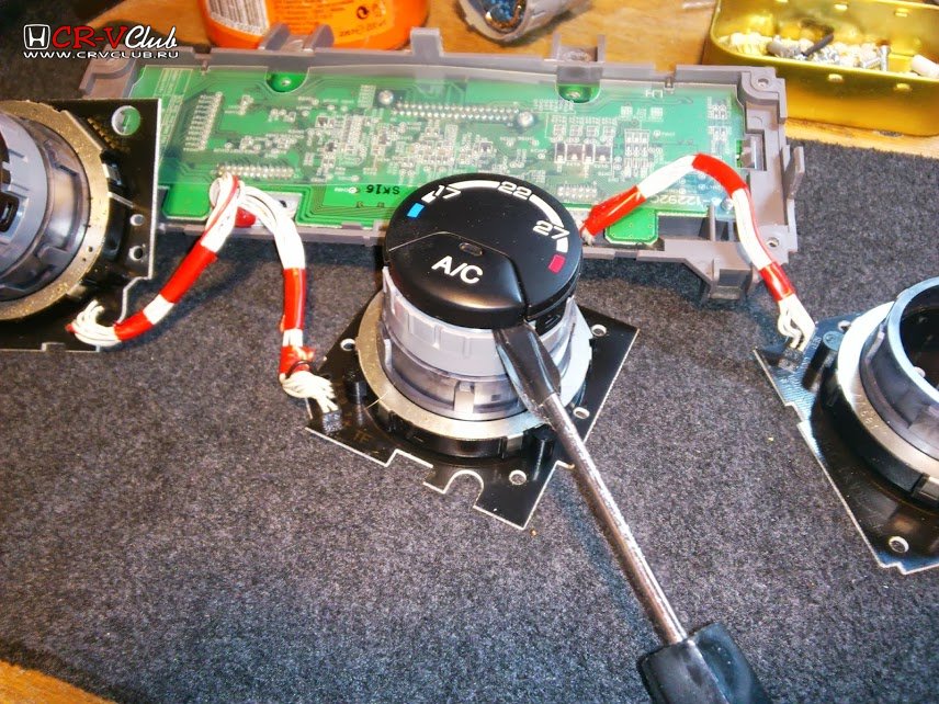

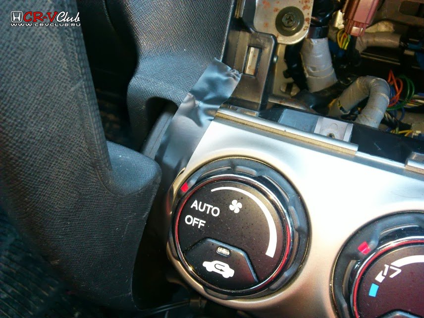

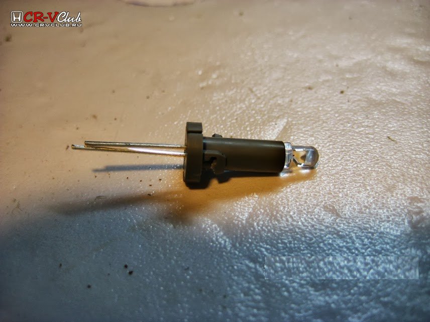

Более детальный вариант перехода на LED освещения CR-V 2 gen от jam_21, не простой но около 4 месяц удачных испытаний.
Снимаем защитную плёнку.
Выбираем каретку с крепления.
Берём белые диоды 5мм.
Вставляем каретку в  плату.
