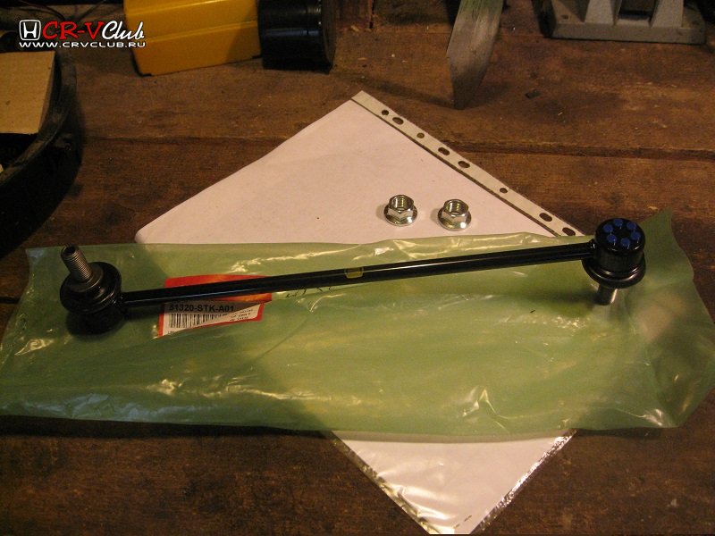

Стойки что правая что левая одинаковы, гайки поставляются отдельно
51320-STK-A01 -стойки две штуки
94050-12080 - гайки четыре штуки
При установке тяги надо обратить внимание чтоб желтая метка на стойке была обращена к продольной оси машины. З

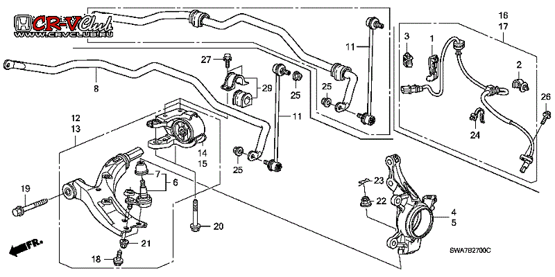

поэтому спилил стойку болгаркой. Учитываем, что к гайке не подобраться и пилить надо будет сам палец при этом надо быть особо осторожным,
потому-что совсем рядышком находится провод датчика АБС на рисунке №№ 16,17. Но если делать все не спеша и аккуратно, то все получится.

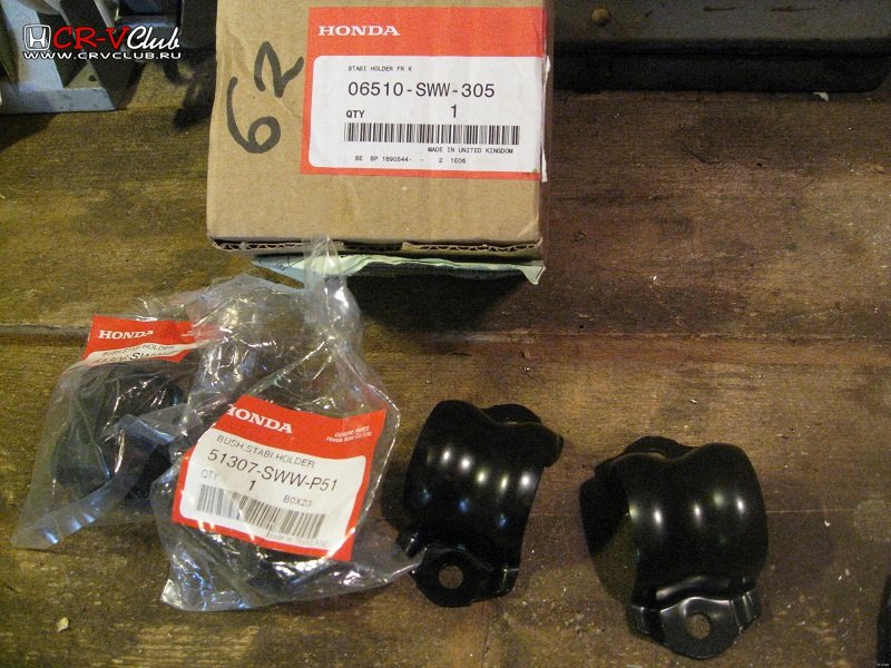

Теперь втулки стабилизатора. На машинах первых годов выпуска стояли втулки и скобы стабилизатора старого образца,
и резинки теперь отдельно для них не поставляются. Чтобы поменять втулки надо покупать комплект состоящий из двух втулок и двух скоб
06510-SWW-305 -одна штука

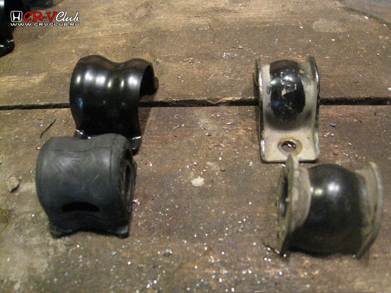

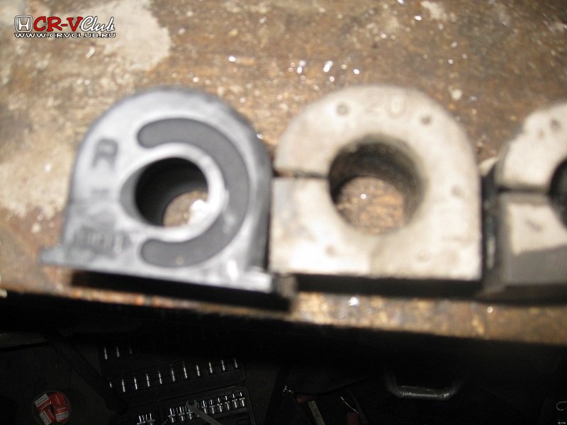

На этом снимке хорошо видны различия старых и новых деталей
То что слева это новый комплект

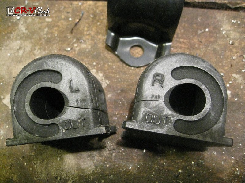

Мало того надо учитывать что резиновые втулки теперь разные для установки справа и слева (старые были одинаковы)
51307-SWW-P51 - левая втулка
51306-SWW-P51 - правя втулка
Ставятся они прорезями назад, кроме этого обратите внимание что так сказать "волновидность" у них как бы неправильная
и поэтому скобы надо ставить в соответствие с этими волнами, т.е. внешняя выпуклость - меньшая.
Болты которыми крепятся скобы надо ставить тоже новые, на рис. № 27 95701-080-2008 -4 штуки
Видно насколько сильно разработались втулки за три года

Пришлось снимать нижний рычаг, благо это не очень и трудно: См. рисунок: отворачиваем три болта №№ 19, 20 (2 шт.), отсоединяем
нижний рычаг от шаровой - 2 гайки №21 и болт №18 и вытягиваем рычаг на себя. Высверливаем "заломыш" и восстанавливаем резьбу.

Почему фронтальные втулки ставить прорезями назад если на них написано L  значит левый и OUT значит внешняя сторона, получается прорезью вперед?
dimon70
Сообщений: 19
Имя:дмитрий
Авто:cr-v 2л. АКПП
г.москва
« Ответ #3 : 12 Марта 2013, 16:51:57 »
Получается все правильно! Прорезью назад.

Заказал в ехист  «Ремкомплект стабилизатора переднего -  06510-SWW-305»,
т.к. стояли у меня на машине стояли резинки старого образца, а номера их я не знал.
 В составе ремкомплекта оказались резинки старого образца с кронштейнами к ним:
- втулка переднего стабилизатора  старого образца -  51306-SWA-A01 (2 шт.)
- кронштейн втулки стабилизатора  старого образца -  51308-SAA-000 (2 шт.)
oleg_35
Сообщений: 91
Авто:Honda CR-V III, 2.0 АКПП
г.Вологда
« Ответ #6 : 22 Апреля 2013, 13:07:24 »
Аналогично заказал 06510SWW305 HONDA получил:

Втулки правая и левая разные 51306-SWW-P51 и 51307-SWW-P51, кронштей
Rуслан
Сообщений: 10
1998 г европейка АКПП Москва Руслан
« Ответ #8 : 23 Ноября 2013, 17:20:22 »
Это для 2008 года с двумя горбами, ремкомплект покупать необязательно, в ехист втулки для данной модели отдельно не отбираются, пользовался кривым поиском через заменитель febest. Все подошло, главное кронштейн не переворачивать
