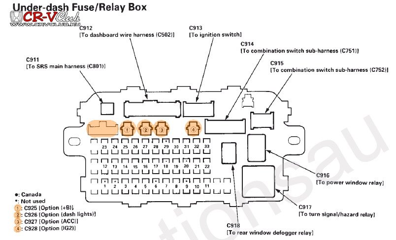

« Ответ #50 : 04 Сентября 2014, 10:16:44 »
Куда поближе подключить плюс подогрева, и чтоб включался с зажиганием.
На блоке предохранителей есть свободные разъемы, один из них (на картинке №4) - плюс с замка зажигания
Только там предохранитель 7.5А, так что лучше все таки через реле

Привет всем, интересующимся темой! Ну вот, наконец-то, подключение и состоялось.
Огромное спасибо за помощь ma1ex - без его советов точно сжег бы что-нибудь (ну правда и так сжег один пред, но это затупил).
Так вот. Реле и кнопка (кнопочка обычная, самая дешевая, мне её в автомагазине даже подарили!) Кнопка управляет релюшкой, плюс на
управление подключил на контакт №4 (картинка выше), где он появляется после включения зажигания, минус на реле - где-то рядом с
блоком предов на корпус. А плюс, на подогрев, который разрывает реле - к "№1(на той же картинке, любезно выложеной ma1ex)
- "Это плюс с батареи, через предохранитель №54 под капотом" - как подсказал ma1ex
