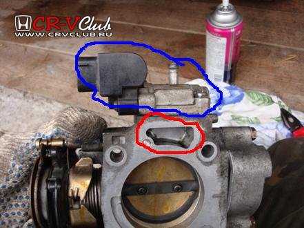

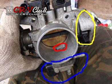

вот ДЗ перед вами!
красным цветом выделено отверстие забора воздуха в КХХ, синим цветом выделен КХХ, желтым датчик положения ДЗ

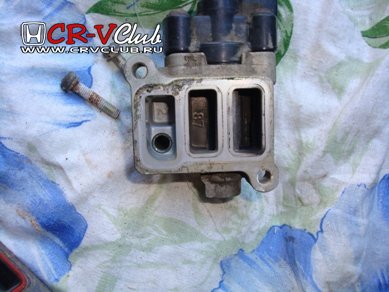

корпус ДЗ с другой стороны
красным цветом выделено выходное отверстие КХХ, синим сам КХХ

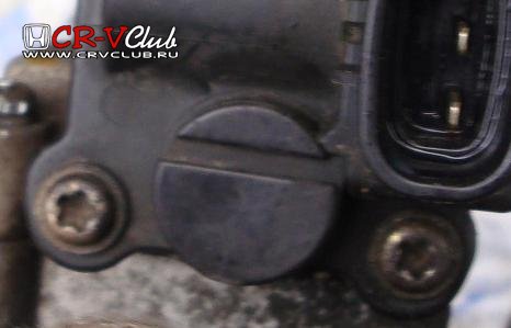

корпус ДЗ со стороны датчика положения ДЗ

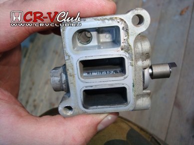

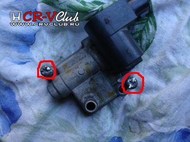

7. откручиваем КХХ, в связи с тем, что кресторые шлицы начали срыватся, пришлось пилкой по металлу нарезать прямые шлицы и применив ударную отвёртку сорвать винты крепления КХХ. Ещё эти винты часто удаётся открутить ручными мини-тисками или зажимным ключом.

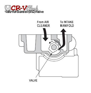

устройство КХХ и принцип его работы
Цилиндрический ротор поворачивается под воздействием магнитного поля. Магнитное поле - переменное, оно формируется двумя обмотками, на которые от блока управления двигателем подаются противофазные импульсы. От скважности импульсов подаваеых на разные обмотки зависит положение ротора. Шторка ротора перекрывает выходное отверстие - в зависимости от положения ротора меняется проходное сечение отверстия. Таким образом регулируется поток воздуха идущий в обход закрытой ДЗ на холостом ходу.
На схеме хорошо видно, что зазор между шторкой ротора и корпусом клапана очень маленький, поэтому даже небольшой слой грязи препятствует свободному перемещению шторки и нарушает работу клапана.
8. для полноценной чистки клапана необходимо открутить магнитную систему. Тут есть определённая сложность - она прикручена винтами со звёздочкой, но в отличие от обычного  TORXа эти звёздочки пятиконечные.
Скорее всего найти такие не удастся, поэтому остаётся пропилить прямые шлицы.  Не забудьте сделать отметки на корпусе - что бы при сборке посадить всё как было

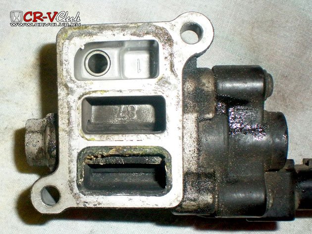

9. осматриваем весь безпорядок
у меня был налёт такой толщины, что шторка вообще не двигалась! Я 30 мин отмачивал в бензине и заливал средством для чистки карбюратора!!!
Правда бывает и хуже:

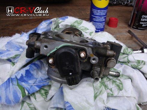

Чистка дроссельной заслонки с сервоприводом (CR-V 05-06 г.в.).
На CR-V  второго поколения после рестайлинга стали устанавливать ДЗ с электроприводом. Клапан ХХ у них отсутствует - его функция возложена на дроссельную заслонку. При работе на ХХ ДЗ всегда приоткрыта, это становится причиной того, что основная масса грязевых отложений возникает именно в месте примыкания ДЗ к корпусу. Эти отложения изменяют проходное сечение воздушного зазора и смещают нулевое положение сервопривода ДЗ, что может приводить к некорректному регулированию ХХ.
Поэтому рекомендуется периодическая чистка ДЗ и последущее обнуление и "переобучение" привода ДЗ.
Чистка ДЗ:
Step_0:
Плоскогубцы (утиный носик), ключ – трещетка (желат. с удлинителями), головки на 10 и 12, отвёртка крест, жидкость для очистки БДЗ,
WD-ка - промыть резьбы винтов и гаек!!!, компрессор (желательно - для осушки),
зубочистка (чистить затруднительные места Подмигивающий), 3 старых клипсы и ветошь (закупоривать патрубки) и зубную щётку Афро.
Step_1:
Снимаем крышку воз. фильтра 1, крышку 2 (на фото она снята), отключаем все датчики
на БДЗ D, воздуховод 3 и все патрубки: это P и P_2 (эти на видны фото Step_2). Перед снят. патрубков, обмотайте ветош. старые клипсы (для закупоривания ими патрубков).
Step_2:
Откручиваем 2а винта V и 2е гайки G. Отсоединяем патрубки P_2 (дальний легче снимать уже на снятом с крепежа БДЗ) по ходу закупоривая их клипсами с ветошью - K.
Откручиваем хомут B.
Step_3:
К замене: резиновый уплотнитель ZP_1 (вынимается за «язычёк» указ. стрелкой) и металлизированная прокладка ZP_2.
Step_4:
Старайтесь не перезаливать моющей жидкостью. Лучше редким «брызь-брызь» и щеткой ЕЁ - щёткой, а затем тряпочкой-тряпочкой.
Коль перельете – выдувайте (я применил компрессор для накачки шин). Можно и датчики аккуратно выкрутить - прочистить каналы ведущие к ним - тока аккуратно Злой
Собираем в обратном порядке.
