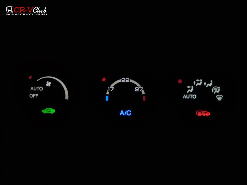

« Ответ #180 : 31 Марта 2013, 12:06:16 »
Счастье оказалось не долгим  Плачущий. Через пару тысяч километров два диода сгорели.. Буду экспериментировать дальше...
jam_21
Сообщений: 369
г.Рига. Латвия
« Ответ #181 : 31 Марта 2013, 12:40:57 »
Какой резистор ставил ?  На фото крутилка выглядит тускловато.
rari2006
Сообщений: 10
Авто: Honda CR-V II
г.Вологда
« Ответ #182 : 01 Апреля 2013, 00:07:52 »
Фото не очень, снимал на мобильник. На самом деле все светилось вполне прилично.
Что за резистор был не знаю, он шел уже "в комплекте" с диодом.
jam_21
Сообщений: 369
г.Рига. Латвия
« Ответ #183 : 01 Апреля 2013, 22:25:49 »
Лучше ставь не меньше 1 КоМ. Замерь на сопротивления  те что ещё живы.
rari2006
Сообщений: 10
Авто: Honda CR-V II
г.Вологда
« Ответ #184 : 01 Апреля 2013, 23:24:01 »
Хм... по ходу, сегодня, померли все, кроме синеньких angel..)))) Да, не ожидал от диодов такой скоропостижной смерти...
jam_21
Сообщений: 369
г.Рига. Латвия
« Ответ #185 : 02 Апреля 2013, 14:38:54 »
Так не должно быть. Скорее всего это резистор. Либо проблема в токе , но это врятли.  Делай замер.

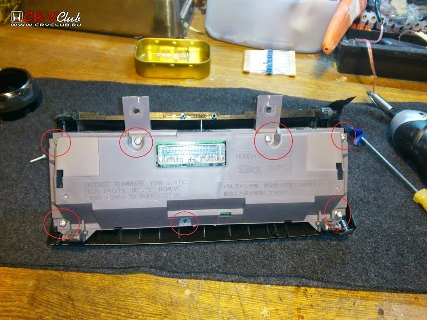

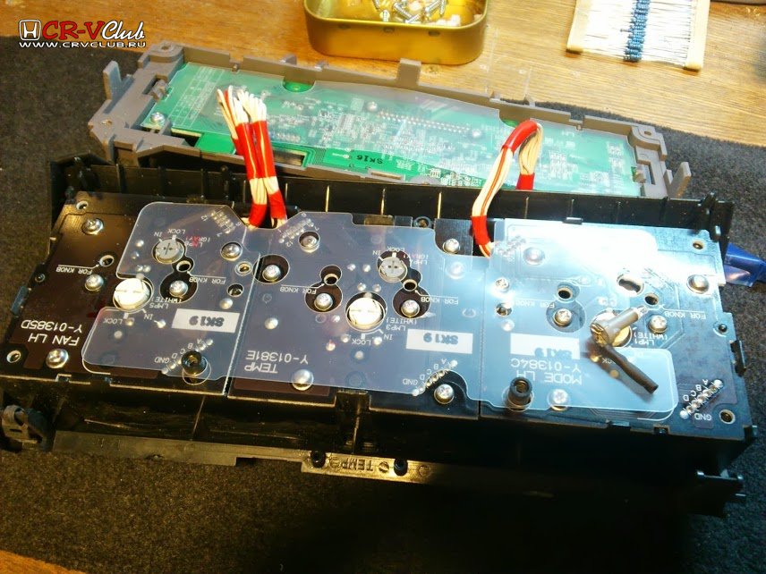

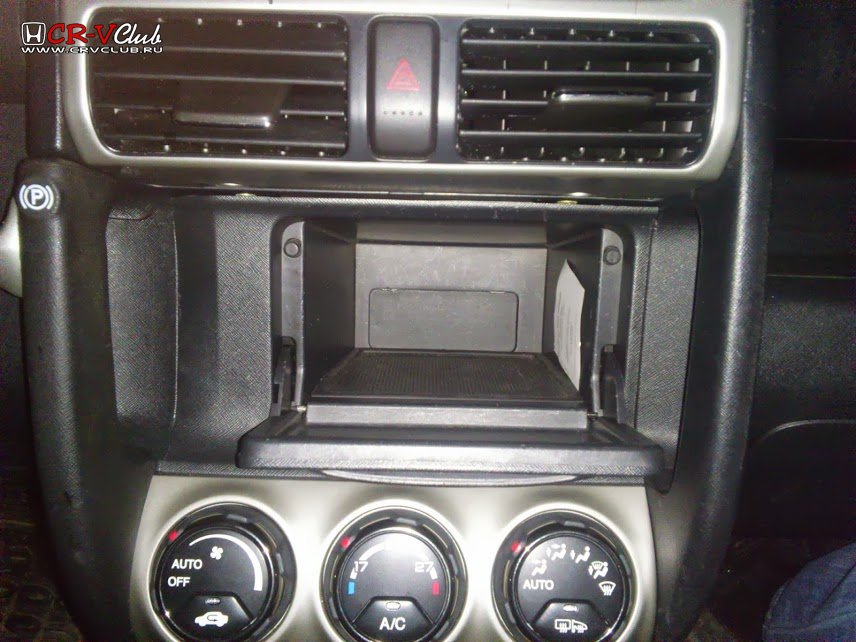

Снял я блок управления климатом. А как добраться до лампочек так и не понял. Открутил сзади саморезы, блок разделился на две части. Затем выкрутил саморезы с нужной микросхемы (их там три). А что дальше?

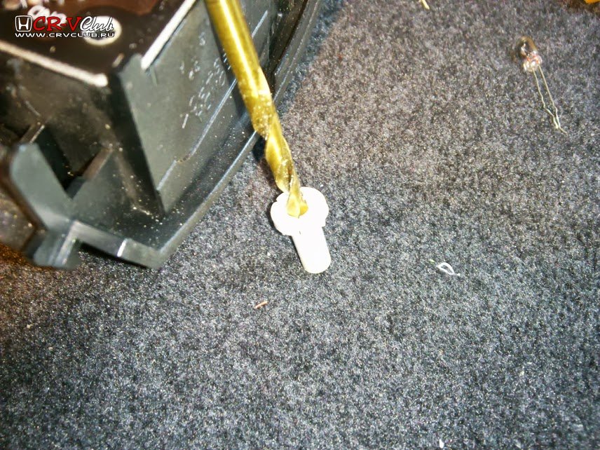

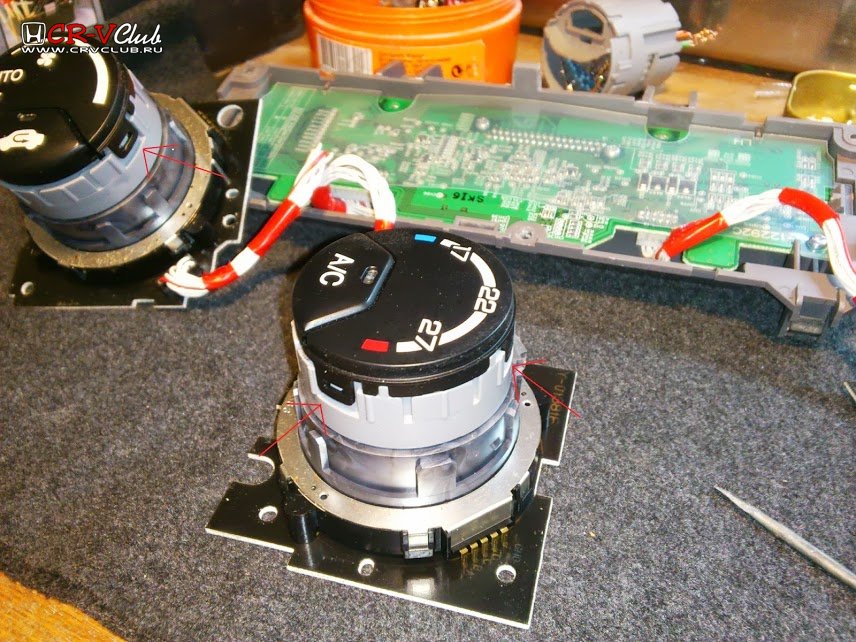

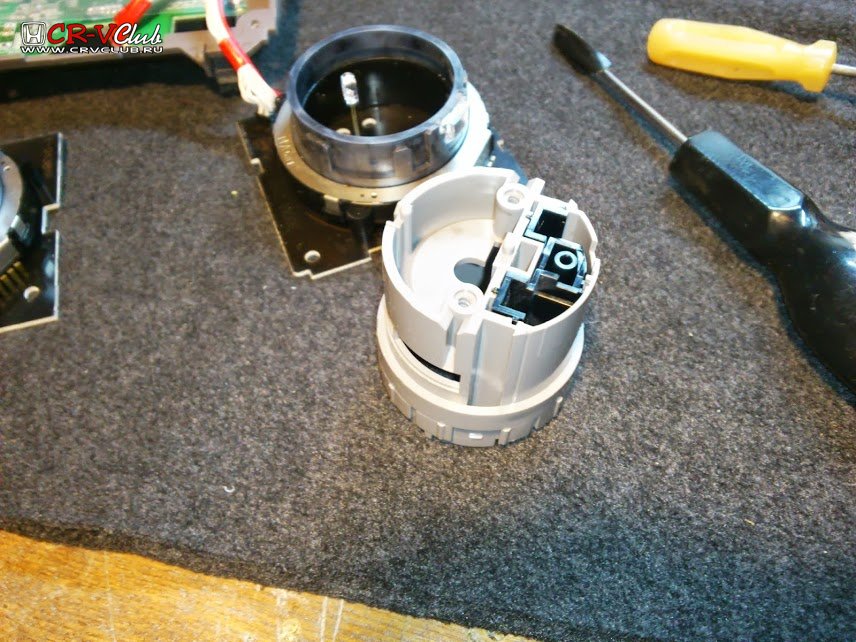

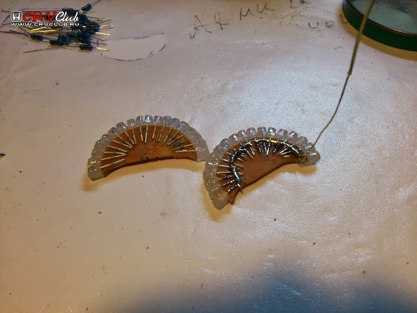

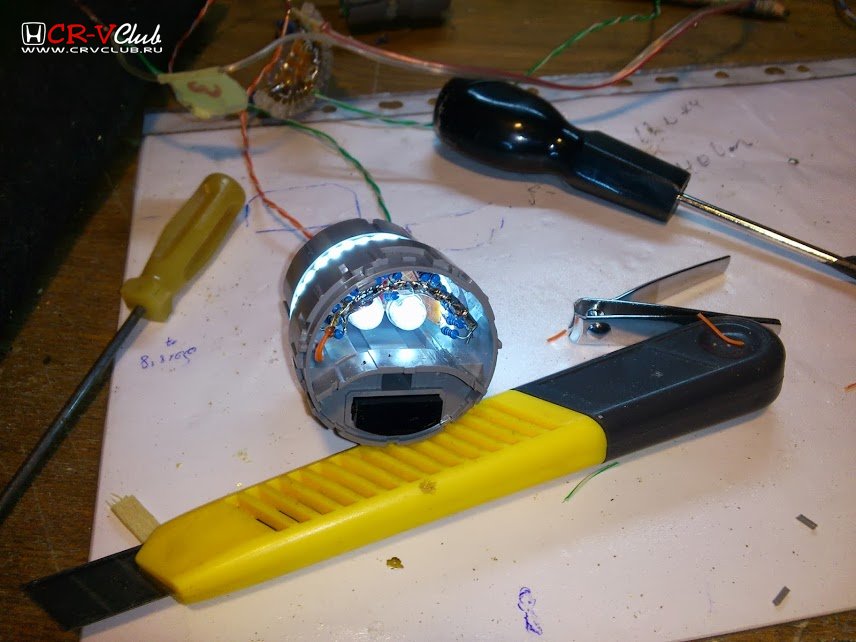

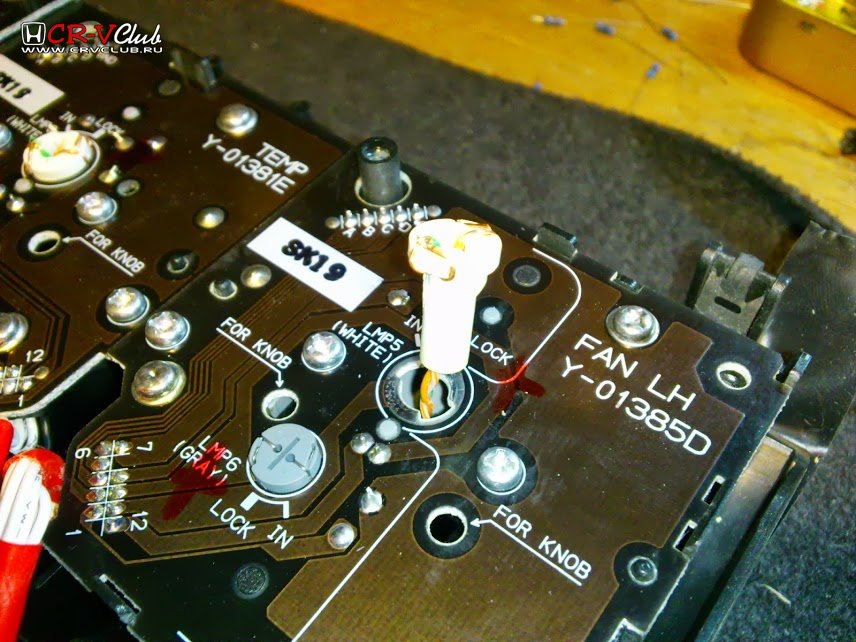

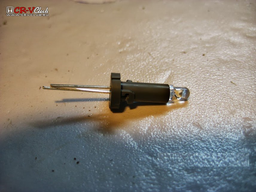

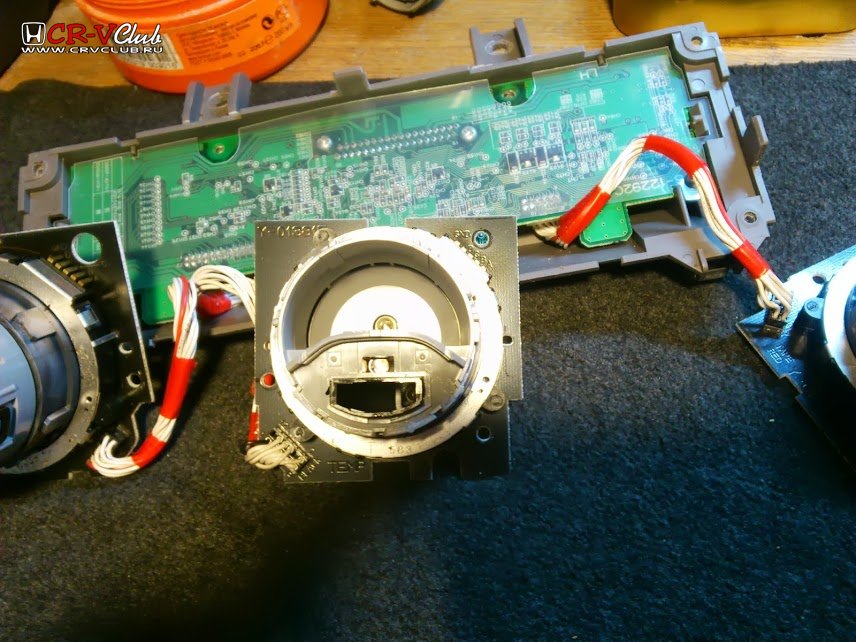

« Ответ #192 : 08 Июля 2013, 16:46:00 »

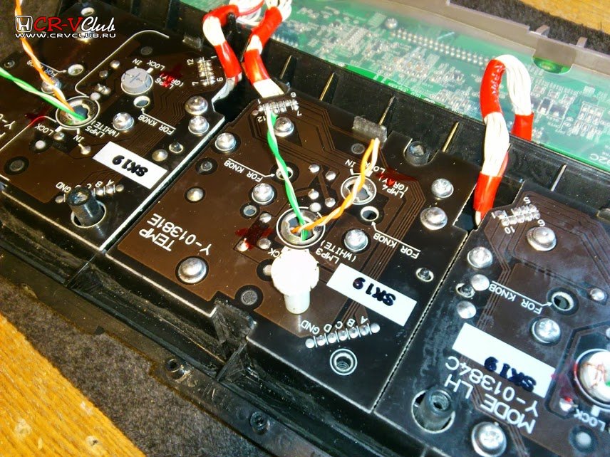

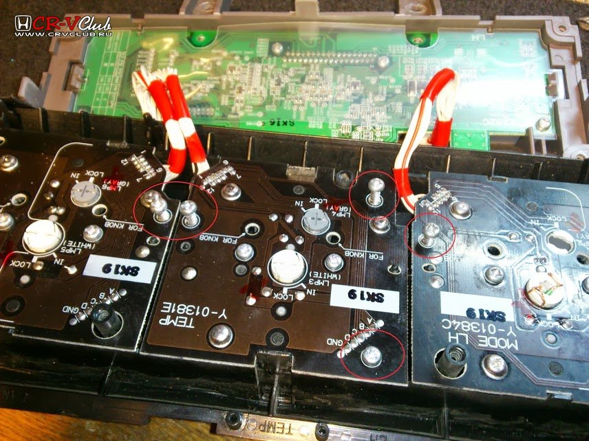

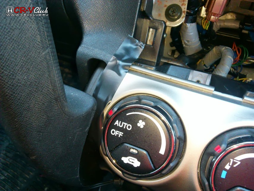

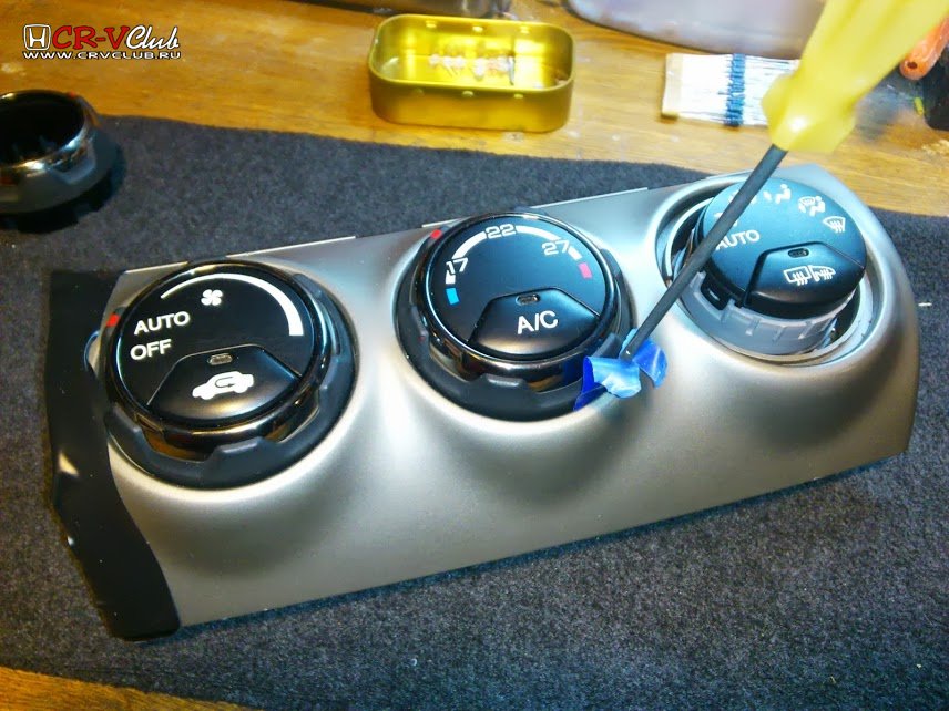

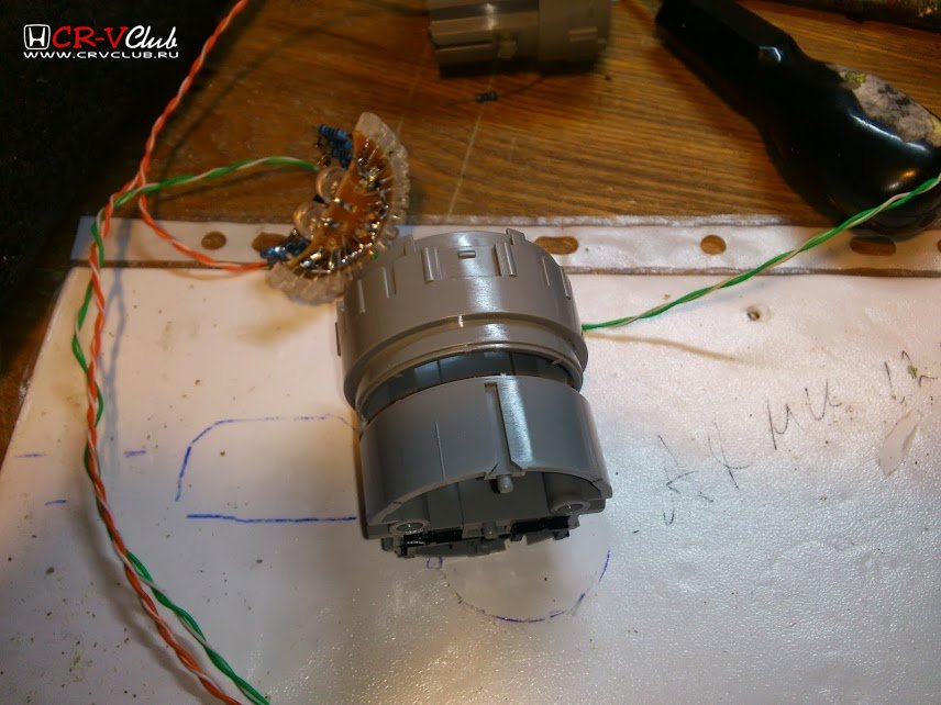

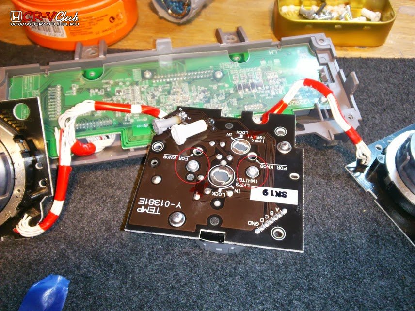

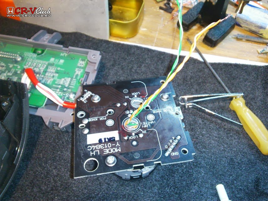

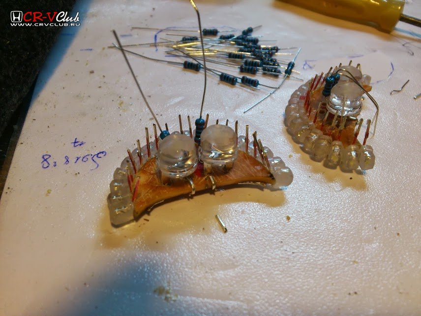

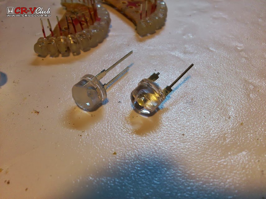

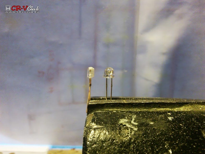

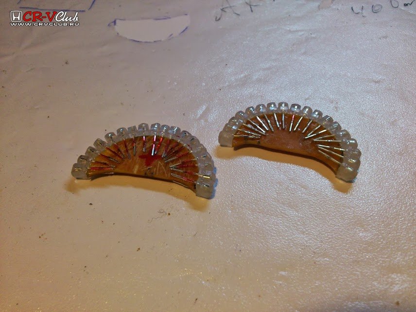

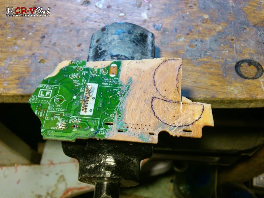

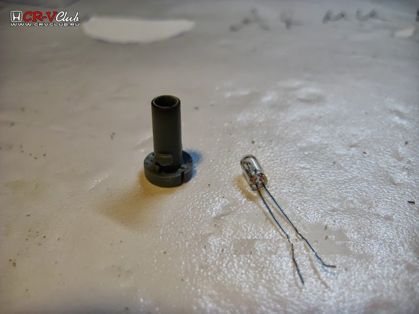

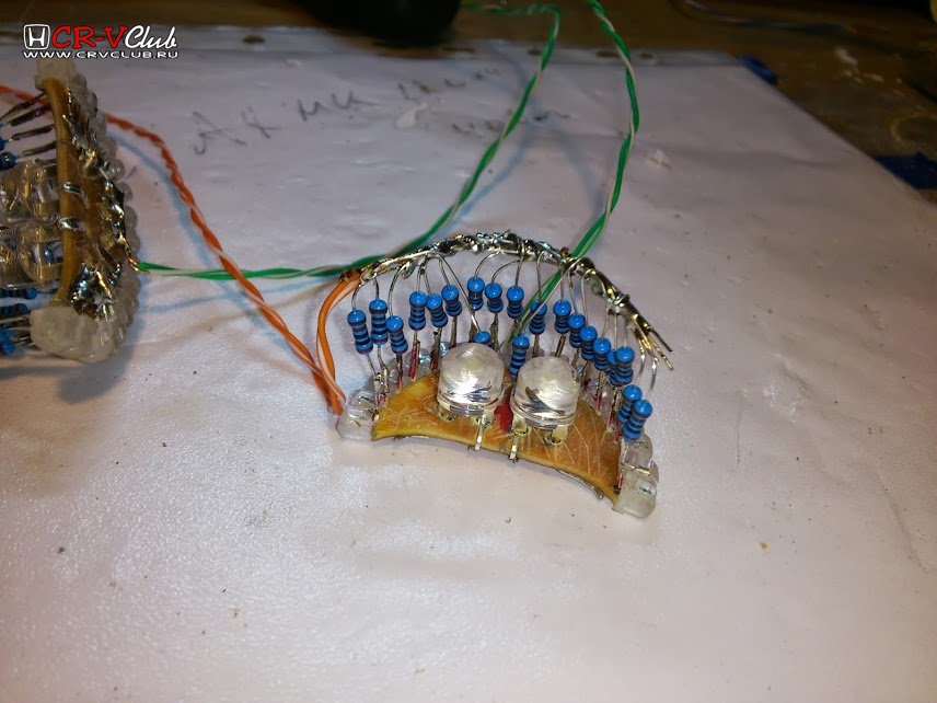

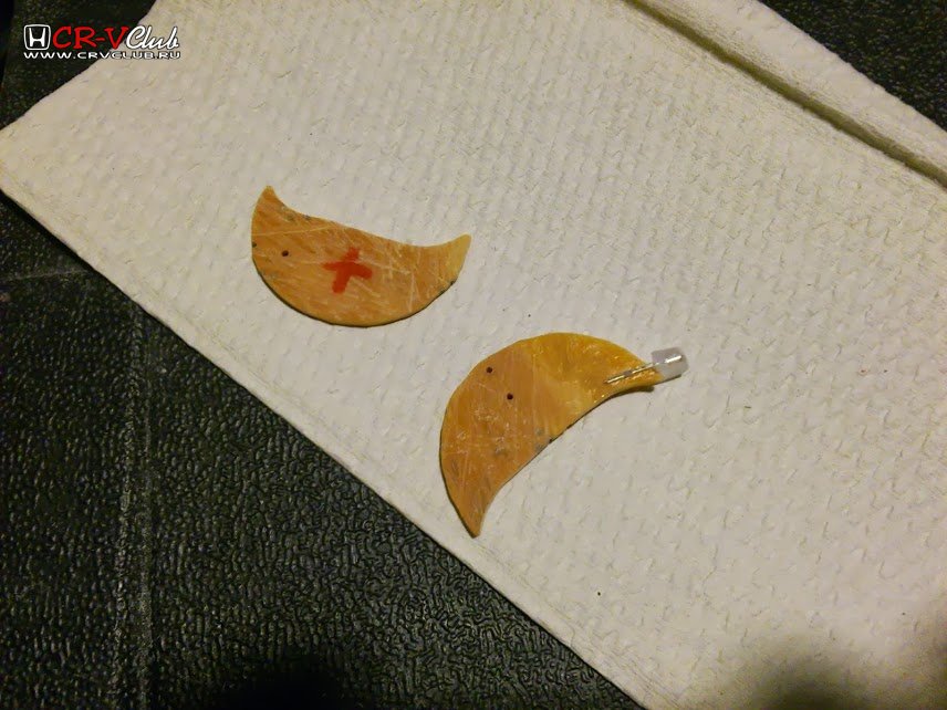

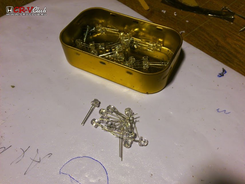

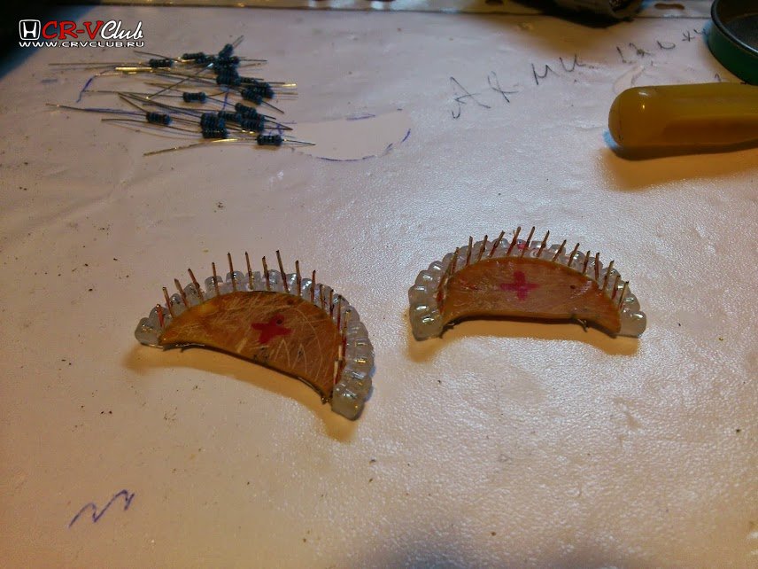

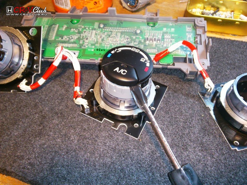

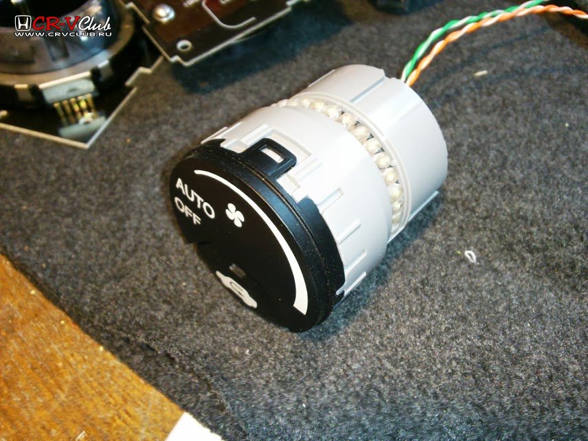

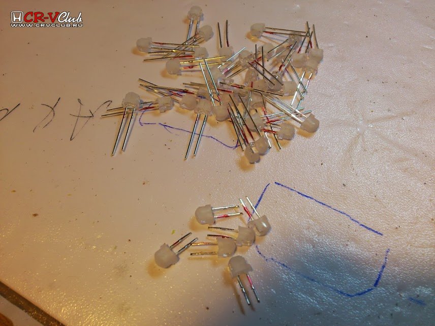

Более детальный вариант перехода на LED освещения , не простой но около 4 месяц удачных испытаний.
Снимаем защитную плёнку.
Выбираем каретку с крепления.
Берём белые диоды 5мм.
Вставляем каретку в  плату.
