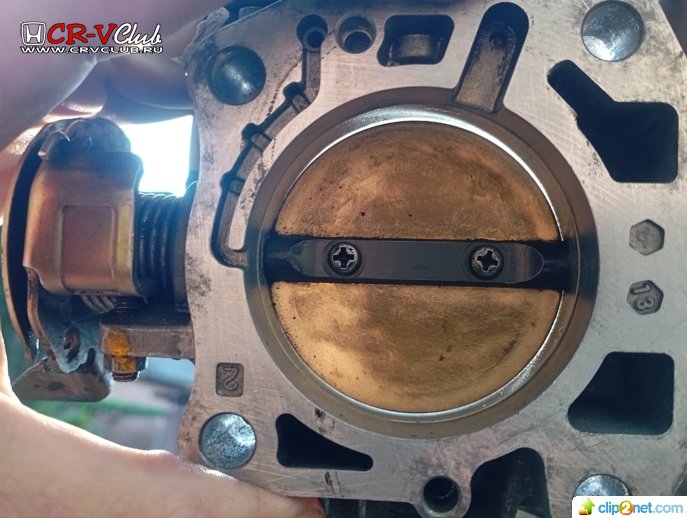

Как я (сейчас) вышел с подъемом оборотов: я снял ДЗ механически подрегулировал положение шторки ДЗ (большее количество воздуха пропускаю через ДЗ при закрытой ДЗ) и выставил датчик положения ДЗ - 0.49 Теперь винт при полном закрытии у меня с прогретом состоянии 750 оборотов, и регулирует до 1100 (отрегулировал на 900). Теперь на горячую, при газовке обороты падают до 900 и все равно медленно сползают до 750.
