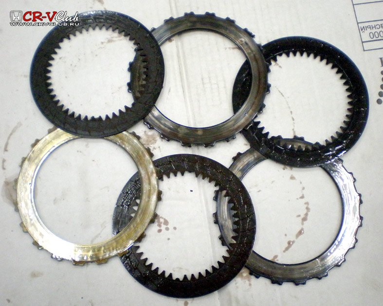

На фото представлены фрикционы 3-й передачи АКП CR-V II:
Этот автомобиль сначала приехал с неисправностью P0845. ATF была в препоганом состоянии, поэтому была произведена полная замена, стравили немного жидкости с магистрали датчика давления 3-й передачи, промыли и продули датчик. Через какое то время автомобиль приехал уже с DTC "P0730 - неверное передаточное число, неисправность гидравлической системы управления". В движении имелись провалы и пробуксовки. Причина на фото - изношены фрикционы 3-й передачи.

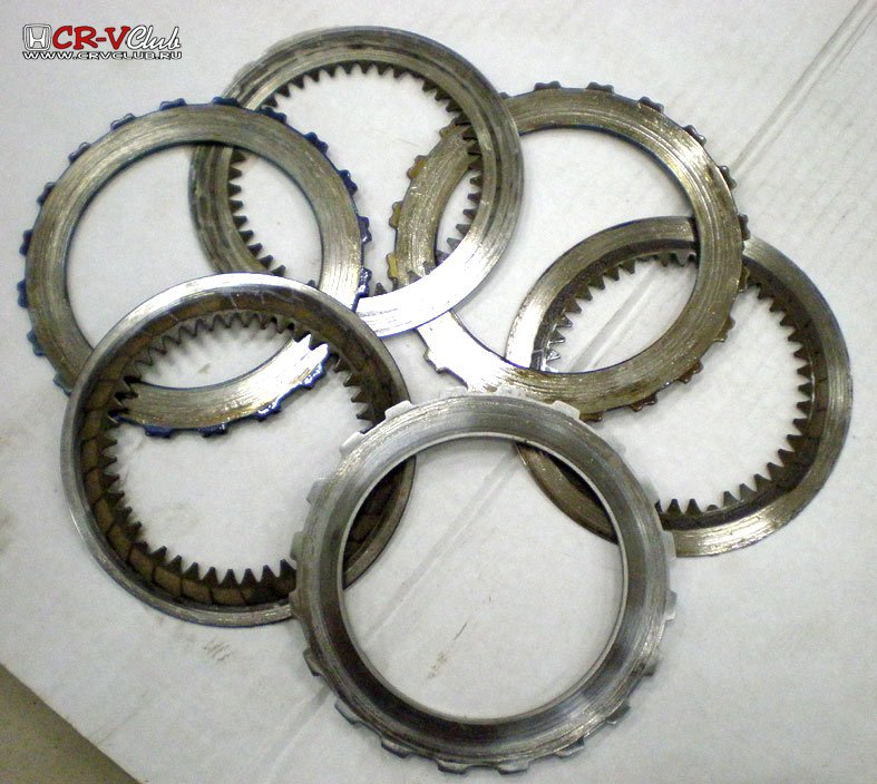

На следующем фото тоже фрикционы 3-й передачи другого такого же автомобиля.
Это авто приехало само, но в помещение уже закатывали вручную - не включалась ни одна передача.
На дисках фрикционные накладки почти полностью стёрты, металл задран.
