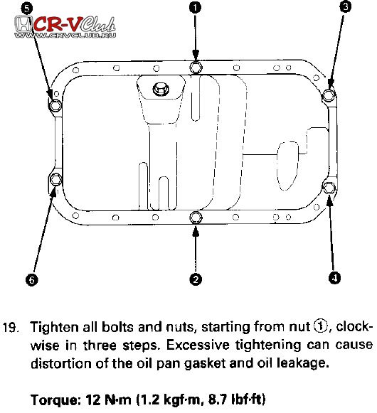

Погрешности динамоключа указывается в паспорте, независимо от их стоимости.
Если документации на него нет - это металлолом, а не измерительный инструмент.
Из умной книги:
Подскажите, пожалуйста, как воспользоваться этой картинкой, если болтов/гаек 19 шт??? Т. е. сначала протягиваем именно в этих местах, а уже потом без разницы что за чем???
Cпасибо
