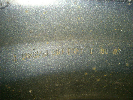

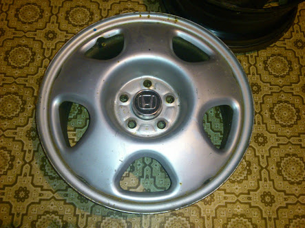

Ребята помогите пожалуйста разобраться. Приехал покупать диски , продавец утверждал что 16 и стояли на ЦРВ. А встретили меня там вот такие диски
Но маркировка говорит что 17
Могли быть зимние диски на втором ЦРВ ? Стоят 80$ , цена вкусная думал на зиму поставить.
Сообщений: 7633
Re: Резина и диски - размеры для второго поколения.
Ответ #684 :
14 Февраля 2013, 01:12:18 »
На трешки из Америки ставили такие диски R17....

jam_21
Сообщений: 369
г.Рига. Латвия
Ответ #685 :
14 Февраля 2013, 01:16:27 »
Тут в теме пишут что 17 немного жестковато , пробивает подвеску. Получается у третий ЦРВ крепче подвеска , если в стоке идут ?
Сообщений: 7633
Ответ #686 :
14 Февраля 2013, 01:22:23 »
Все это фигня, если конечно подвеска не убитая, ставят и R18 родные комплекты с трешки на двушку....
