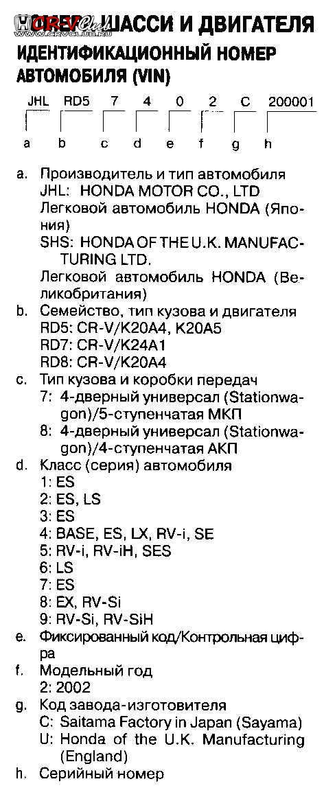

« Ответ #9 : 09 Февраля 2012, 16:46:08 »
у меня японка , и японское стекло моя беда, сколы и трешены замучали!
Привет! у меня машина Английской сборки и тоже трещина со стороны водителя и потихоньку ползла на сторону пассажира, надо было проходить тех осмотр, побоялся что не пройду и поменял, вместе с заменой цена вопроса 4000руб, но так как менял зимой, после замены пришлось решать вопрос с тёплым боксом, что-бы лучше просохло, после замены прошло 3-недели, пока не скрипов не потёков не замечал, ну а как дальше поживём увидим. Обеспокоенный

« Ответ #11 : 09 Февраля 2012, 21:09:34 »
Откуда такая уверенность, что английская сборка?
