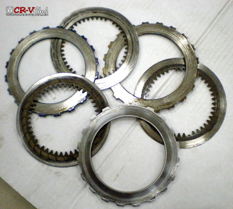

« Ответ #9 : 20 Января 2010, 02:03:05 »
В хондовских АКП крутящий момент на каждой передаче передается через свое многодисковое "мокрое" сцепление, которое включается гидроприводом в виде кольцевого поршня. При слишком высокой нагрузке на сцепление и/или пониженном давлении в гидравлической системе происходит пробуксовка сцепления с выделением большого количества тепла.
Последствия могут быть такие:
На фото хорошо видны почернения от перегрева. Но при исправной гидравлической системе, эти диски ещё способны работать.
А могут быть такими:
Износ этих дисков настолько велик, что поршни выскочили из посадочных мест, перестали удерживать давление и агрегат отправился на капиталку.
Если вы побуксовали так что почувствовали запах горелого,  будьте уверены - это фрикционы. Гидротрансформатор тут ни при чём - по количеству выделяемого тепла буксующие фрикционы обгоняют его на несколько порядков.
Что бы ситуация показанная на первом фото не переросла в ситуацию на втором, нужно в кратчайшие сроки сменить масло что бы удалить из агрегата продукты износа дисков пока они вконец не забили фильтр маслозаборника (он меняется только при разборке). И очень желательно, что бы это была полная замена масла, т.к. масло насыщено этими же продуктами износа которые не задерживаются фильтром, и кроме того, при перегреве масло насыщается продуктами горения самого себя. Т.е по своим свойствам оно уже не годится для работы в АКПП, даже если ему 1500 от последней замены.
Плюс  желательно заменить фильтр тонкой очистки (у радиатора).
