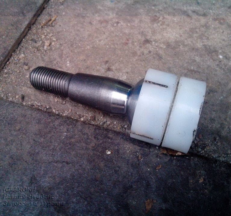

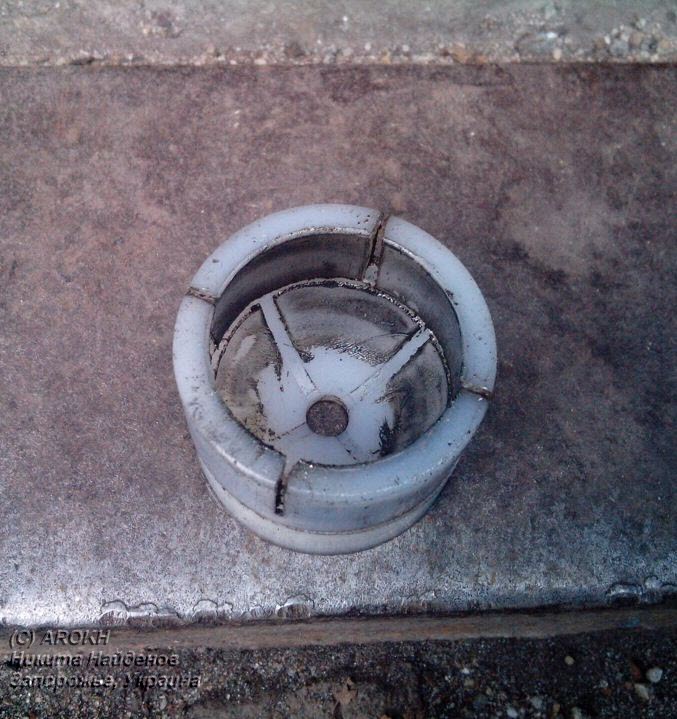

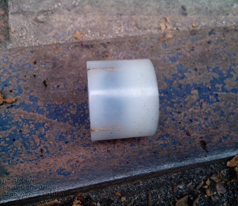

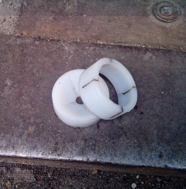

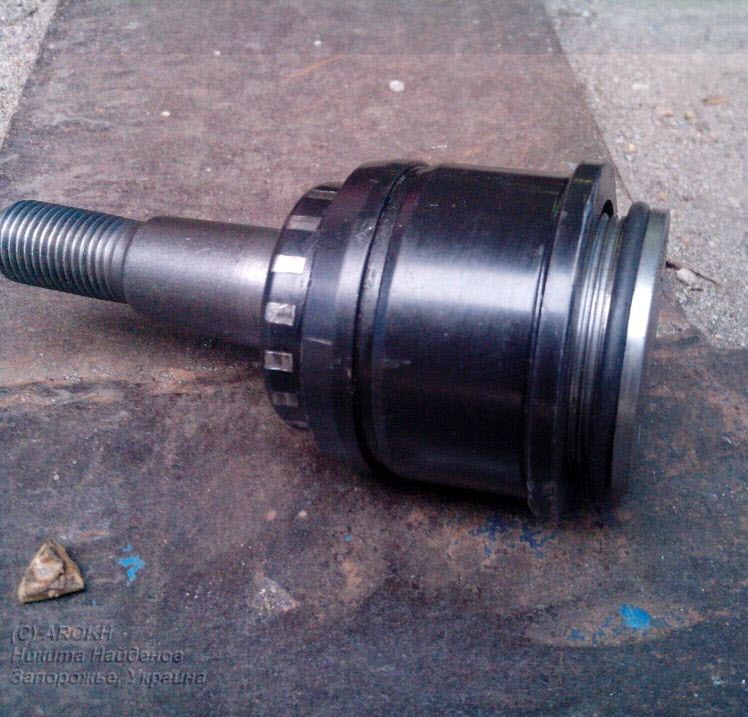

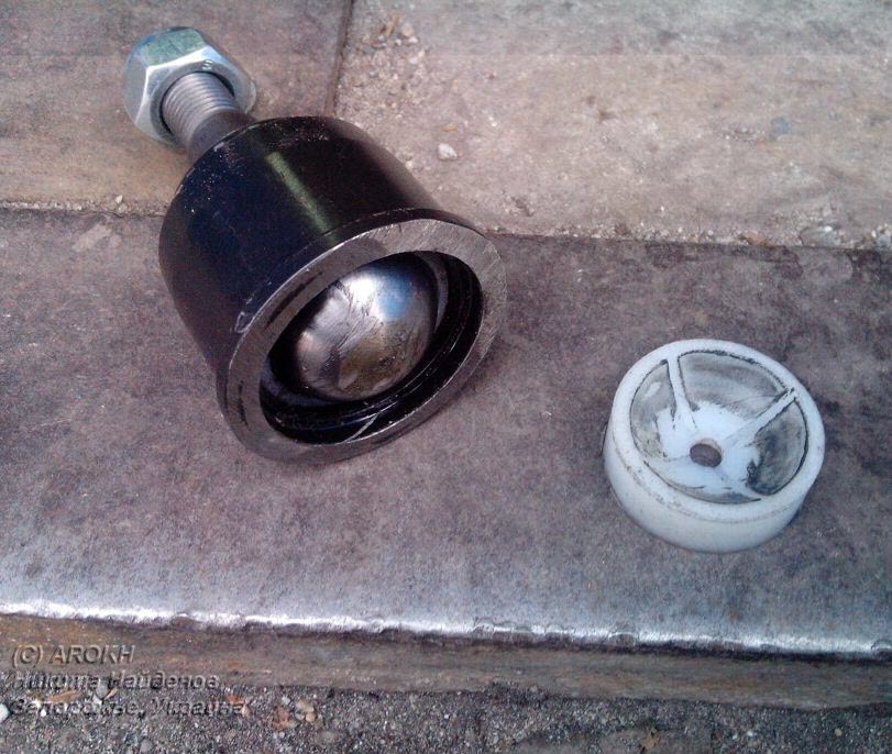

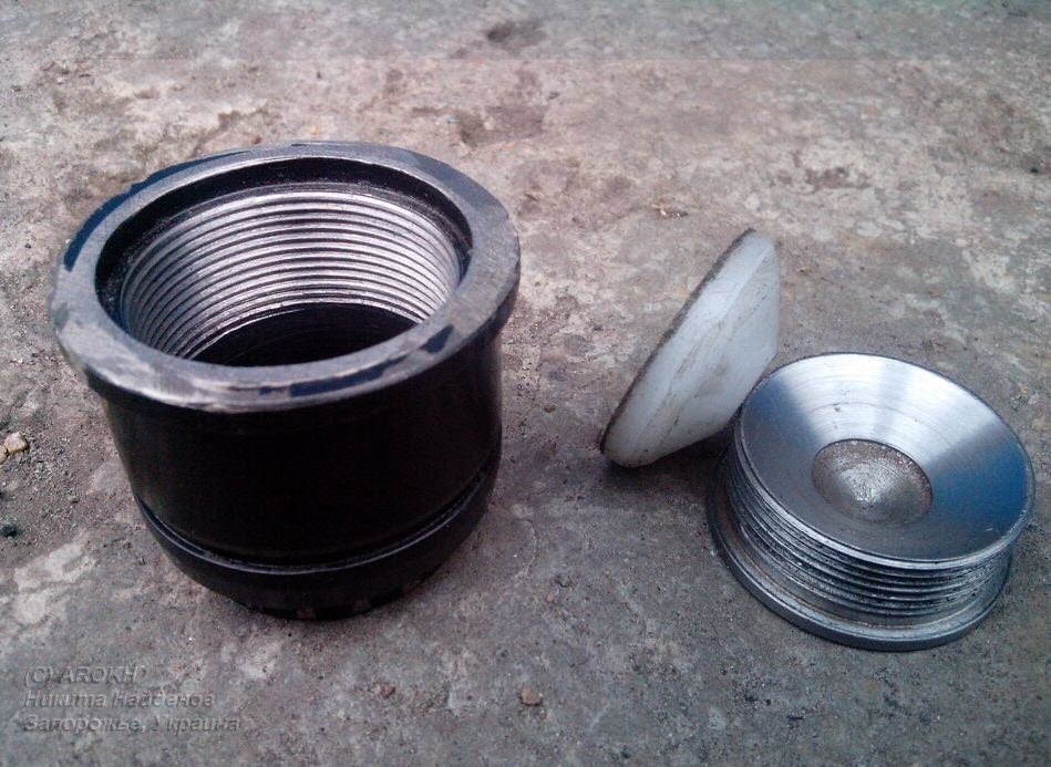

Вот вот. Там эллипс.
Напрашивается вопрос: каким образом шар пальца, удерживаемый только боковыми частями сухаря,
будет долго и надежно работать? А никак. Владельцы хонд прекрасно знакомы с симптомом появления
грандиозного осевого (вдоль оси пальца) люфта в нижних, да и часто верхних, шаровых. Неудивительно,
что так происходит. Шаровая нагружена весом машины, а наши дорожные условия способствуют постоянным
осевым нагрузкам, в результате чего остатки сухаря отлично разбиваются прыгающим пальцем.
Показываю дальше, наблюдайте. Режу ножовкой сухарь пополам поперек оси пальца.
Тщательно смываю с него остатки графитки. На СТО парни сказали, что в их опыте шаровые мочалкой с мылом
в раковине никто не мыл Улыбка Что же, приятно быть первым Улыбка Мажу графиткой палец, собираю в тот же корпус.
Усиленно шатаю. Что же мы видим? Минус 1 мм (толщина полотна ножовки) превращает эллипс таки в шар,
заставляя палец равномерно нагружать значительно большую площадь сухаря, чем раньше.
Для себя я заказал у токаря вот такие шаровые и пробки к ним. А у "нового" сухаря просто срезан
упорный бортик, чтобы поместить резьбу в корпус шаровой, ибо сверху над шаровой ШРУС.
Герметизируется от протекания воды с помощью резинового колечка.
По секрету: такая нижняя шаровая уже пару месяцев стоит на моей машине. Ходит. И будет гарантированно
ходить. Естественно, до тех пор, пока цел пыльник. Чертежей НЕ ДАМ, потому что потерял. Но тут и так всё
ясно, можете брать решения на заметку. Собственно, вот и все. Надеюсь, юбилейная запись вам понравилась.
Комментируйте, обсуждайте.

Всем привет ! Такая шаровая естественно проживет дольше  Улыбка ! И в дальнейшем можно заменить пыльник ( если отслужит свое ) и сухари  шаровой . Разобрать промыть поменять сухари  , опять же экономия  ! Но как и где  подобрать все это  и будет ли дешевле ?
