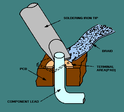

Пытался и отсосом и паяльной станцией
Всё давно придумано, на будущее, оснаститесь необходимым оборудованием

Спасибо, про эту ленту я знаю. Но металлизированные отверстия так не выпаять.Да и под рукой ее не было.
Сложность заключалась в том, что плата индикатора была впаяна через соединительную планку( не знаю как точно ее обозвать, а то нашел бы в инете рисунок) и ножки этой планки достаточно толстые и жесткие, а пластмасс который их держит впритык к плате.
Так что отсосом трудно потянуть. Над дисплеем видно толщину.
