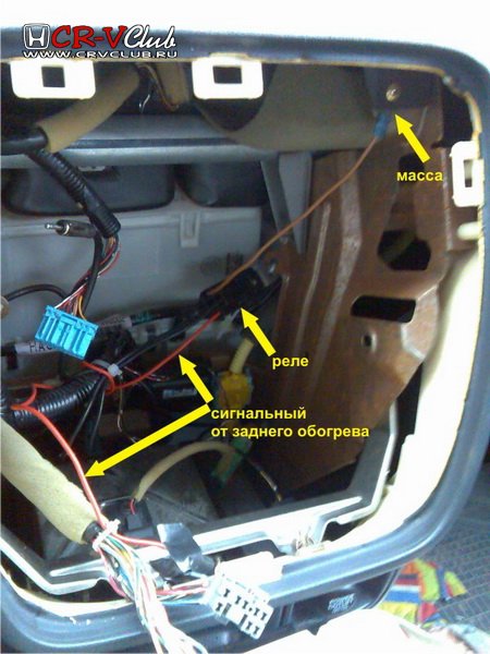

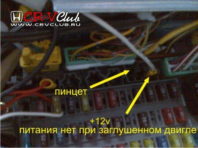

дабы не копацо в электросхемах:
1. управляющий провод подключить к прикуривателю - ключ в замке напруга есть, либо см. пункт 2, там есть вариант управление только на заведенном двигле.
2. тянуть к блоку предохранителей, там не проблемно если центральную консоль вскупоришь - проложишь без проблем. Посмотри рисунок, там кстати рядом есть клемма с постоянным питанием не зависимо от ключа, вызвони цэшкой. Купить предохранительное гнездо в разрыв провода не проблема.
3. масса есть за магнитоллой как провода с пятаками, так и кузов авто.

Ну вот вроде всё сделал. Единственное что я всё таки не нашёл место, куда прицепить силовой провод в колодке предохранителей, и протащил его пока временно на аккумулятор. Не хотелось чтобы временно стало постоянным. Если всётаки кто нибудь сможет показать место для его подсоеденения в колодке предохранителей, то буду очень признателен.

« Ответ #48 : 22 Октября 2009, 18:50:28 »
Проще простого. Красными точками отмечены технологические разъемы, с которых и можно запитаться.
"+B" и "ACC" запитаны от предохранителя на 40 А под капотом.
* fuse1.jpg (53.39 Кб, 672x330 - просмотрено 1141 раз.)

Хочу обратить внимание, что при разметке нужно чуть отодвинутся от этих точек, а то мне пришлось немного подтачивать.
Но и сильно тоже нельзя отодвигаться так, как накладка может выступать над "мелочёвницей"
Управляющее реле и провод массы у меня приютились снизу ручек регулировки.
Управляющий провод по совету Армана (большое ему спасибо), подсоедился к клеме +12v зажигания,
Ну а силовой провод по совету Сергея (ему также большое спасибо) я ещё не успел подсоеденить, ну подсоеденю его к клеме "+В"
