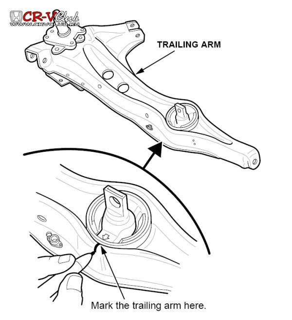

Теперь про "ушастые". Изготовил из оцинковки простое приспособление для установки метки, в качестве шаблона новый сайлент. Все сгибы этой железки, естественно, перпендикулярны её осевой линии. Итак, установка метки: авто стоит на земле/яме, откручиваем болт с короткого уха, прижимаем железку к сайленту, ставим метку на рычаге. Рекомендуется метку поставить и на новом сайленте, для удобства совмещения.

« Ответ #37 : 20 Сентября 2010, 06:02:47 »
Нормально, Владислав! Афро А запресовка таких деталей ни как не регламентирована. Я имею ввиду стороны. И сам ушастый сайлент блок конусный толко на краях, для удобства работы с ним. Поэтому снимать и запресовывать, взависимости от обстановке. Снят или не снят весь рычаг.

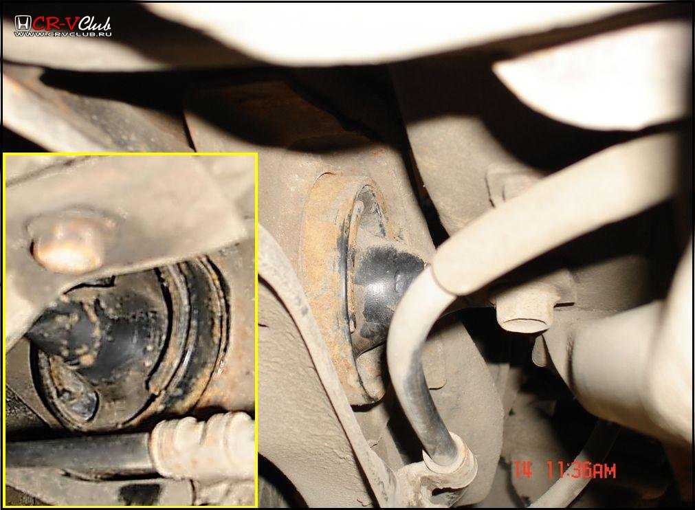

Визуально у меня получается как бы вот так (красным контуром). В чем причина, помогите.
И еще вопрос кто-нить может выложить фотку сайлента под нагрузкой (машина на земле)?

« Ответ #40 : 22 Сентября 2010, 17:55:57 »
Вчера пытался исправить вот это.
И в итоге все осталось без изменений
Ну ведь реально он у тебя глубоко засажен. От посадочного места рычага с внутренней стороны обойма должна выступать на 12мм, а по фотке около 5мм. Запрессуй его глубже постучав с наружной стороны. до тех пор пока он не встанет как надо. И еще схождение регулировал?
На всех хондовских многорычажках  которые я видел при стандартных регулировках почему-то рычаги регулировки схождения максимально сдвинуты внутрь. Если тебе на станции их максимально раздвинули (+ ошибка установки описанная выше)  может быть такая же картинка.

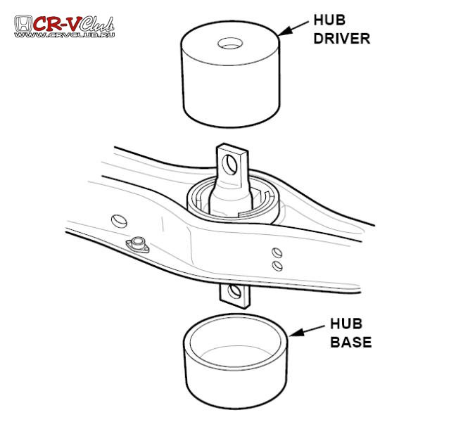

« Ответ #44 : 22 Сентября 2010, 22:04:53 »
Приобрел полиуретановые с/б (рис 1,2,3) (цена 872 руб за шт)
В качестве инструмента использовал накидную головку на 60мм (цена 450руб) и молоток. (рис 4)
