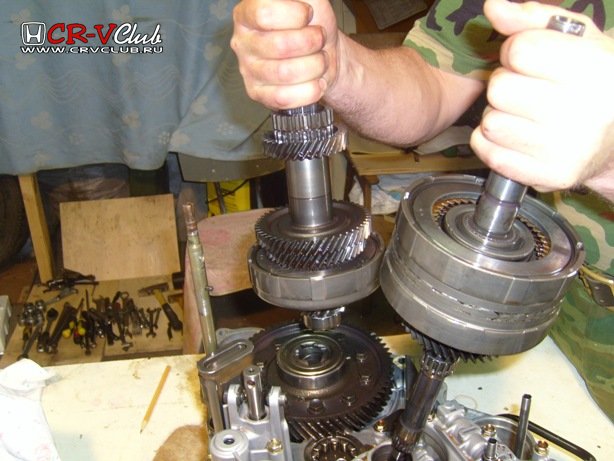

Вот смотри: Сергей в левой руке держит главный вал, на этом валу смонтированы 1, 2 и 4 передачи.
В правой руке вторичный вал, на нём смонтирована 3 передача. Синхронизировать давления на передачах,
не имея информации о скорости вращения двух валов блок управления не может. Вот и пробуксовки.
Уважаемый Кирилл (Dr Zlo), извеняюсь за поздний отзыв но я должен был отблагодарить тебя за помощь.Итак, что я сделал- сначало подверг промывке и проверке все соленоиды, включая линейный, честно говоря кпп стала работать как новенькая переключения стали чувствоваться только по тахометру, но пробуксовка и мигание Д4 не прошло. Я  последовал твоему совету проверил датчик скорости который стоит спереди т.е. длиненкий . Снял чтобы проверить на роботоспособность и заметил грязь в виде мелкой стружки, но очень мелкой как пыль ну и почистил. Смонтировал датчик  обратно на место, завел машину поехал проверять и -------- есть всетаки умные люди на свете, чудо свершилось все пришло на свое место без пробуксовок и миганий. Объязательно, опять же по советам форумчан, переобучил коробку и наслаждаюсь прекрасной, плавной, безшумной работой моеге барабаса. Спасибо большое Кириллу, форум рулит!!!  Афро Афро Афро
