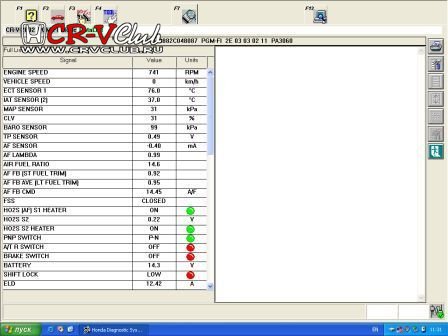

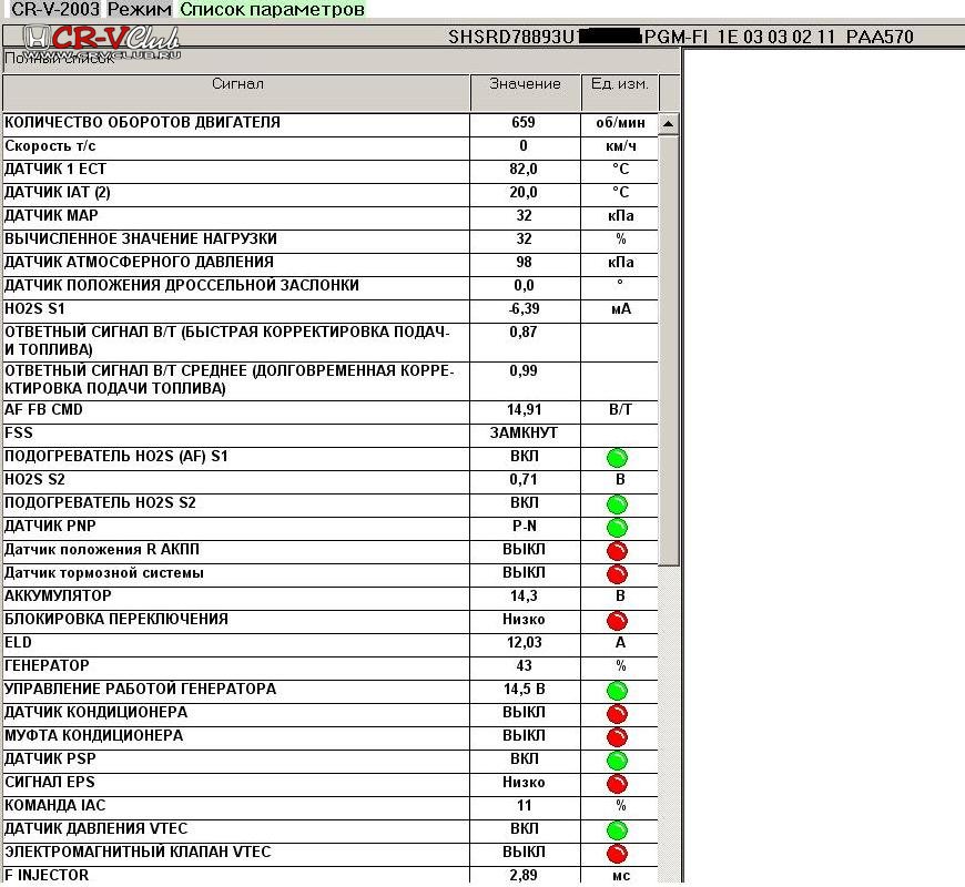

« Ответ #76 : 22 Октября 2013, 22:27:55 »
Не важно, какой сканер - они все показывают то, что им ECM даёт. Важно в каких единицах это отображается.
HDS может один и тот же параметр отображать в разных единицах.
Тут например, HDS показывает  положение ДЗ в виде напряжения на выходе датчика в вольтах (TP sensor):
А тут, в градусах:
Я обычно в градусах смотрю. Прошу простить меня, за то что сбил с толку, когда написал, что выставлять надо в 0 %. Если посмотреть мануал (я всё же предпочитаю оригинальный англоязычный), то он при проверке предписывает проверить датчик положения сканером. Значения от 10% или 0,5В при закрытой ДЗ,и 90% или 4,5В при открытой. При замене по мануалу меняется корпус ДЗ целиком, отдельно датчик не меняется:  http://www.crvclub.ru/manuals/CR-V-2_manual_eng/manual_uk_shop/group_3k.htm#155902  .
А теперь сверим источники: мануал англоязычный говорит, что при закрытой ДЗ значения датчика положения  10% или 0,5В. На первой картинке мы видим, что на ХХ положение ДЗ 4,9 В - думаю, что 0,1В - это незначительная погрешность.  И все эти значения соответствуют 0 градусам. Ну и наверное 9% тоже не выбивается за рамки погрешности.
