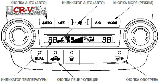

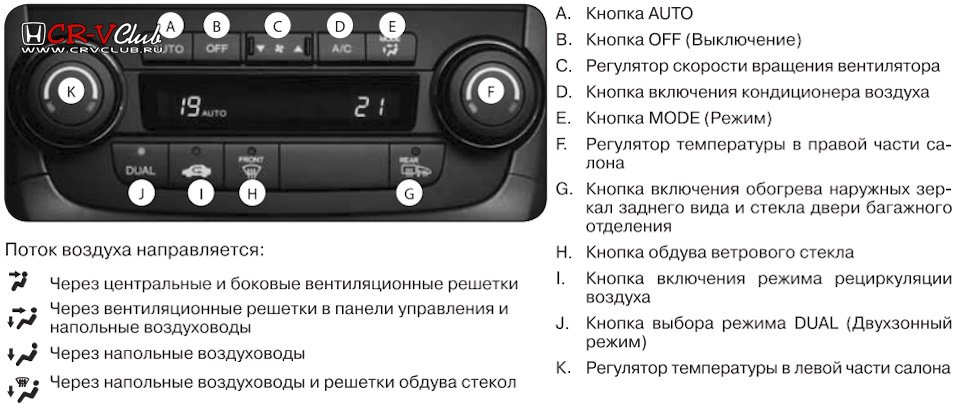

Вывод информации датчиков на дисплей блока климат-контроля и самодиагностика !
Блок климат-контроля имеет режим вывода на дисплей получаемых сигналов от датчиков. Этот режим поочередно показывает, какую информацию блок климат-контроля получает от каждого датчика, что помогает проверить исправность датчиков. Кондиционер лучше сразу же выключать по кнопке A/C и включать только при необходимости летом. Притом включение/выключение делать на холостом ходу двигателя, чтобы не вывести из строя электромагнитную муфту компрессора. Дело в том, что система климат-контроля слишком часто включает/выключает кондиционер и из-за этого быстро выходит из строя реле управления электромагнитной муфтой компрессора или сама муфта компрессора.
Особый интерес представляет вывод информации от следующих датчиков:
9 — точная скорость авто;
A — температура ОЖ, так как по квадратикам на панели приборов нет точного понимания значения температуры.
Чтобы запустить режим вывода на дисплей сигналов датчиков, выполните следующие шаги:
1. Поверните ключ зажигания в положение «OFF».
2. Нажмите и удерживайте нажатыми кнопку «AUTO» и кнопку кнопку рециркуляции «RECIRCULATION CONTROL» (в Civic — кнопку режимов «MODE»), затем запустите двигатель.
3. После запуска двигателя отпустите кнопки. На дисплее блока управления появится номер датчика, а затем величина сигнала от этого датчика. Запомните показанную величину.
4. Для перехода к следующему датчику нажмите кнопку обогрева заднего стекла «REAR WINDOW DEFOGGER» (в Civic — кнопку кондиционирования воздуха «A/C»).
Чтобы выйти из режима вывода на дисплей сигналов датчиков, нажмите на кнопку «AUTO» или выключите зажигание.
• Если вместо величины сигнала выводится сообщение ‘‘Er" (неисправность), это означает обрыв или короткое замыкание в цепи или самом датчике. Проверьте наличие кодов неисправностей (DTCs) при помощи HDS, или обратитесь к перечню кодов поиска неисправностей (DTC) при помощи системы выявления кодов неисправностей.
• При необходимости сравните сигнал датчика с аналогичным сигналом заведомо исправного аналогичного автомобиля при таких же условиях проверки.
• Если сигнал датчика выходит за нормальный диапазон, перейдите к проверке датчика, или замените датчик заведомо исправным и повторите проверку.
Использование функции самодиагностики без помощи HDS
У блока климат-контроля есть функция самодиагностики. Для того, чтобы активизировать функцию автодиагностики, проделайте следующее:
1. Поверните ключ зажигания в положение OFF, затем снова в положение ON (II).
2. Удерживая кнопку "OFF" в нажатом положении, в течение 10 секунд нажмите пять раз на кнопку "REAR WINDOW DEFOGGER (включения обогрева заднего стекла)".
3. Отпустите кнопки OFF и REAR WINDOW DEFOGGER; начнется самодиагностика.
ПРИМЕЧАНИЕ:
• Электропривод обогревателя может вращаться с разными скоростями, вне зависимости от того, что показывает панель.
• Если в системе имеются неисправности, индикатор температуры подсветит сегмент (от А до Р), и индикатор AUTO в зависимости от вида неисправности. После этого сигнализатор будет переключаться каждую секунду с показа ‘‘88" (освещены все сегменты) на освещение сегмента, соответствующего коду (от А до Р) и индикатора AUTO. Чтобы определить, что означает данный код DTC, обратитесь к перечню кодов поиска неисправностей (DTC).
• Если никакие проблемы не будут выявлены, сегменты гореть не будут, и система будет отключена.
Для выключения функции автодиагностики выключите зажигание. После завершения ремонта запустите функцию самодиагностики, чтобы убедиться в отсутствии кодов DTC.
Как удалить коды DTC из памяти компьютера
1. Поверните ключ зажигания в положение OFF.
2. Нажмите и держите кнопки AUTO и обогрев ветрового стекла, и поверните ключ замка зажигания в положение ON (II).
3. Индикатор обогрева ветрового стекла будет мигать 5 секунд, затем коды неисправностей будут стёрты.
Проверьте, появились ли на экране коды DTC
На дисплее температуры обозначится один или несколько кодов неисправностей (DTCs). Если сегменты индикатора A, C, E, G, J, M, N и AUTO загорятся одновременно, это может означать обрыв основного провода "массы". Если не выявлен ни один код неисправности, индикатор останется пустым.

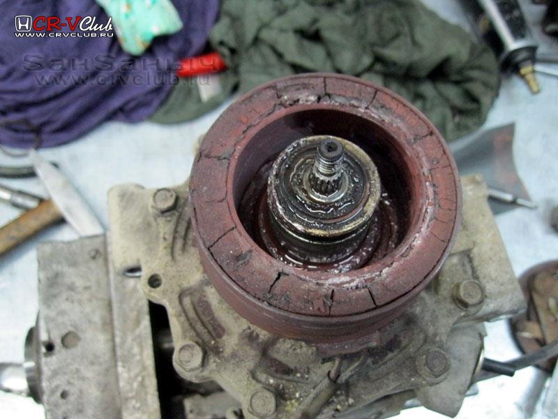

Настала жара, компрессора полетели 👉 тел: 8 (926) 294-31-74
