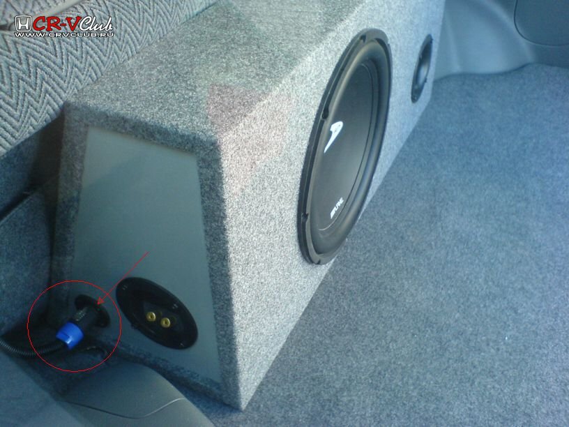

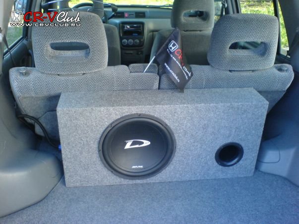

Пошел когда-то по традиционному пути и ничуть не испытал неудобств от саба в багажнике. Проблему легкосъемности решил применив спеаконы, и хоть вес изделия более 20кг, все легко отстыковывается и багажник готов для перевозки крупногабарита. Наш выигрыш в ширине, 50 литров нетто легко получаем не особо загромождая багажник.
kotok
Сообщений: 2166
г.деревня Путилково
« Ответ #296 : 29 Ноября 2012, 13:00:50 »
 Афро
очень прилично выглядит!

Ставятся деко скобы только. Настолько крепкие они что ручкой являются для переноски.

а дифузор из металла что ли?)) его ведь тоже можно чем нибудь проткнуть нечаянно Обеспокоенный
