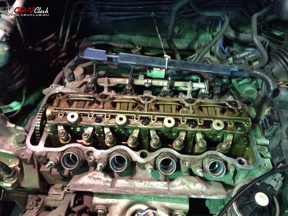

Здравствуйте,собираюсь в очередной раз проверить зазоры клапанов,CRV-3 2.0 , регулирую сам. Т.к. пробег уже 150 т.км. в этот раз хочется внимательно осмотреть "кулачки" распредвалов на предмет износа и выкрашивания, но на сколько я помню, (а на фото, на 1 странице подтверждаются мои опасения), распредвалы почти не видно. Возможно я что-то путаю, но лучше спрошу перед разборкой, "кулачки" возможно осмотреть без дополнительной разборки? Спасибо.

« Ответ #79 : 02 Марта 2019, 21:11:49 »
Отрегулировал, последняя регулировка была 60т.км. назад, сегодня совсем чуток подтянул 3-4 клапана на выпуске, в прошлый раз не помню какие, но тоже неск. клапанов с увеличенным совсем чуть зазором.Стука клапанов до регулировки и тем более после, не слышно))
Кулачки распредвала  плохо видно, в суматохе вообще забыл внимательно осмотреть, вспомнил когда крышку закрыл.
Пробег 150.000 что лил пред. хозяин первые 70.000 я не знаю, я по началу лил Honda 5w30, потом Honda 0W20, старался менять через 10т.км. На фото масло грязное пора менять. Проверил растяжение цепи,   когда выставлен первый цилиндр (метка UP на шестерни распредвала), метка на шкиву коленвала совпадает с меткой-отливом на крышке, где-то на форуме видел информацию, что при растяжении цепи метка на шкиву коленвала начинает опережать метку на крышке, но могу ошибаться.  От генератора лучше все отсоединить и убрать шлейф в сторону, дальний шлейф достаточно подвязать на проволочу, его разъемы я не снимал, свечи тоже лучше выкрутить, легче крутить.

« Ответ #80 : 03 Марта 2019, 08:51:39 »
Эти фотографии лучше сюда:
http://forum.crvclub.ru/index.php/topic,145644.15.html
