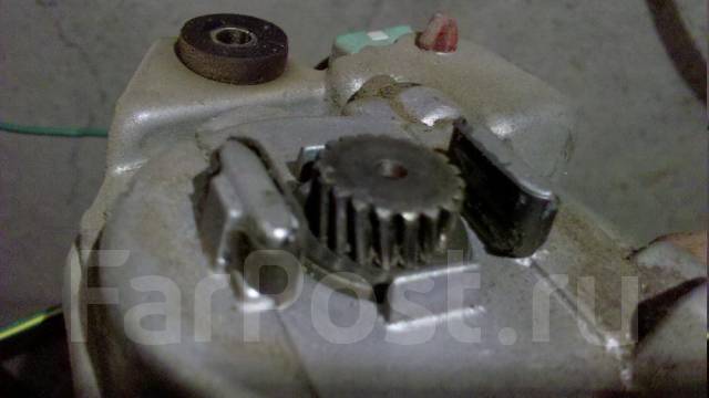

« Ответ #7 : 09 Августа 2015, 16:04:14 »
Дошли руки до мотора люка, разобрал вчера. Короче при покупке оказалось, что мотор с редуктором немного отошёл от направляющих из-за ослабления крепёжных болтов (3 штуки). Так вот пока система болталась успели протереться немного зубья приводящей шестерни, поэтому когда нужно было люк "доводить" - уплотнять, шестерня просто не могла уже схатиться и прокручивалась. Разобрав, смазал заодно подшипники двигателя (4 шт) старая смазка в них засохла. В остальном все внутренности как с магазина, нет даже намёка на износ.
Приводящую шестерню перевернул на своей оси, с другой стороны зубья целые. Далее нашёл Вашу проблему и теперь получается мою - там два концевика, вот как их настроить? Собрал всю систему, концевики сделал чтобы на закрытом люке они были замкнуты. Люк без проблем теперь открывается, закрывается, уплотняется, НО не останавливается в уплотнённом положении, а мотор продолжает крутить. Хорошо, что как только слышно проскальзывание шестерни, можно клавишу закрытия отпустить. Короче нужно или методом тыка, или посмотреть как на исправном люке выставлены концевики, и тогда можно будет и люк подцеплять на закрытие от сигналки.

« Ответ #8 : 16 Августа 2015, 07:39:38 »
Настроил концевики на люке Веселый, рассказываю как это сделать Строит глазки.
1. Люк в закрытом положении.
2. Ослабляем три болта на которых крепится редуктор с двигателем. Ослабляем до такого состояния, чтобы шестерня редукторавышла с посадочной коробки из тяг, это где то по три витка на болтах нужно оставить.
3. Если редуктор не опустился с ослабленными болтами, вытаскиваем его, он должен висеть на болтах.
4. Кнопкой управления открываем люк пока концевик не остановит. После остановки, опять даём импульс переключателем на открытие, чтобы перейти "точку" концевика.
5. Теперь держим переключатель на закрытие люка. Двигатель будет крутиться по концевика и выключится.
6. Вот в этом положении теперь прижимаем редуктор и затягиваем хорошо все болты крепления (3 шт.)
Всё готово, люк теперь у Вас работает как "часики" Афро!
Теперь по вопросу созданной темы - Gluckodrom.
На ролике управления установленном на редукторе есть два концевика, вот их Вы можете включить в схему логики доводчиков. Там очень будет просто, если концевик замкнут, значит люк закрыт и подавать импульс на закрытие не нужно, если разомкнут, то соответственно - нужно Подмигивающий.
