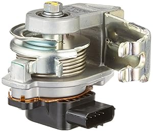

По винту как я и предпологал, упор нулевой точки заслонки, его я не трогал. Надо заменить прокладки и ещё разок толком осмотреть пятак и сам корпус. Если есть возможность, гляньте у себя по ELM положение заслонки просто со включенным зажиганием и на заведенном двигателе.
CR-V (с I по V GEN)
Сообщений: 1843
« Ответ #26 : 29 Января 2017, 20:29:45 »
Там 2  винта.
Внутри коробки нулевая  точка
То  что  с  наружи под  жёлтой  краской к  нулевой  точки  отношения  не  имеет. Если  трогать  пальцем  заслонку  она  упрётся во  внутренний  винт если  отпустить то заслонка  упирается  на  внешний  винт.
Там  всё на  потенцыометре  завязана  это  последняя фотка.  если  он  разрушен и ацетоном  дорожку  повредило он  будит  мозгу  давать  разные  показания.  Отсюда  вывод, нужен  другой  дроссель.

Не ожидал, что десяток сообщений всего в лс помещаются Строит глазки почистил . Закралась сейчас мыслишка одна. У металлического сектора, на который "смотрит" датчик TPS, упорный винт внутри, у пластиковой фигни, в которой жёстко сидит сама заслонка винт снаружи, металлический сектор и сама заслонка связаны через пружину и пластиковую штуковину. что если... в этой связке появился некоторый люфт, который не виден т.к. соединение подпружинено, сектор упирается жёстко в упор, а сама заслонка как бы немного не доходит до заданной точки, по датчику TPS мозги видят 12.5%, а сама заслонка физически, например, 15%. Мне кажется, если теоретически допустить возникновение этого люфта, то... сами подумайте. Есть логика? Или бред? Завтра проверю свою теорию.
SанSаныч, т.к. опыта у вас уйма, подскажите пожалуйста, снятый, обесточеный дроссель должен быть полностью закрыт или слегка приоткрыт? И как мозги среагируют не на 12.5%, а например на 10% положение? или им, грубо говоря, пофиг на эти числа? Это я к тому, что для проверки моей теории достаточно будет подрегулировать упор сектора, в этом случае положение по TPS будет меньше 12.5% или постараться сохранить это число и? подгонять к этому положению саму заслонку?
P.S. Ещё 1 момент мне что то покоя не даёт... раньше кажись отсечка была не на 5000 об/мин, до 6000 крутился двиг, точно не помню, сейчас на 5000. Из за неадаптированного дросселя это зло?
Снял, вскрыл, ошибочка. Заслонка жестко, напрямую с сектором связана, пластмассовая штуковина в пружинами - 1 пружина возвратная заслонки, вторая чуть приоткрывает заслонку когда привод "без комманды" или без питания. Люфта в общем то не обнаружил. При полностью закрытой заслонке (сектор физически уперт в регулировочный винт) почти по всему кругу есть просвет "с волосок". На винте сделал метку и вывернул на ⅔ оборота, на грани притира заслонки о корпус, другой упорный винт "приоткрытого" состояния так же вывернул на ⅔, чтоб соотношение осталось примерно одинаковое.
Новые данные.
Собрал и поставил на машину обратно после манипуляций из обзаца выше. В принципе ничего не поменялось. Единственный параметр поменялся, что ожидаемо - положение заслонки было 12.5%, стало 12.2% , но обороты от этого не снизились. Кто шарит в диагностике гляньте показания, в частности УОЗ = -2'. На 3х скринах все параметры, которые может вывести программа которой я владею. Могу ещё каждый параметр графически посмотреть / сделать скрин. Если кто может и готов помочь, отпишитесь, сделаю график нужных параметров.
