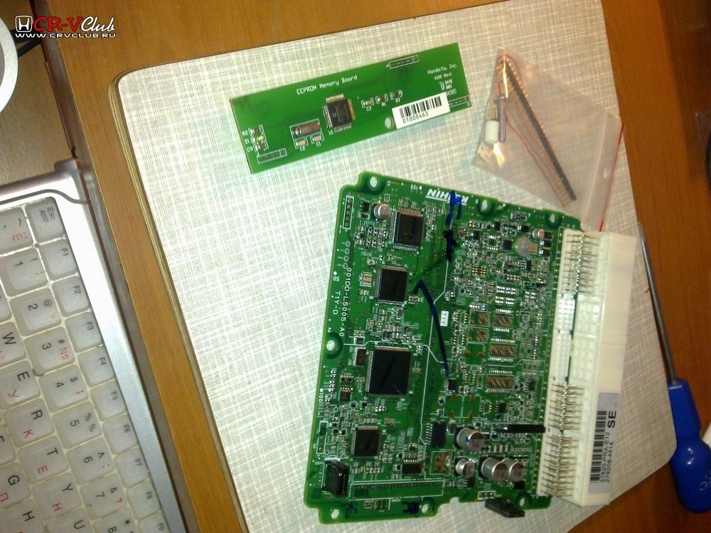

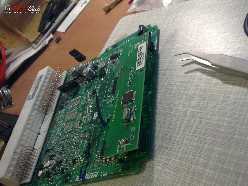

Ну в принципе  всё  возможно  но  дорога. Проще  и  дешевле варить новый  универсальный катализатор.
Для  рефлеша подходят  следующие  мозги.
PND(A01-A09)
PNF
и только  для CR-V 2.4 литра. Для европеики 2 литра нужна переделывать проводку под широкополосную лямду.
РРА от серванта  не прошить, но можно  установит  переходную плату которая заменит омни процессор. Но  опять это всё  стоит денег и не  малых.
Если у  вас снят  катализатор то для  прохождения  евро6 его достаточно поставить обратно причём можно поставить кат  универсальный.

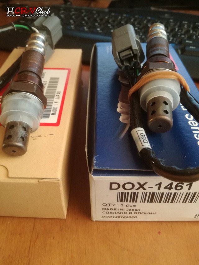

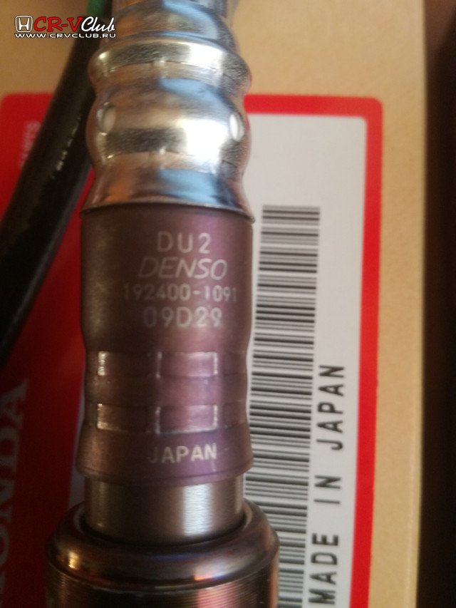

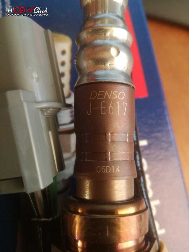

К стати подошло  время  поменять кислородник.
Закупился оригиналом за 180уе  и не  оригиналом  за  80уе.
Хочу  развеять мифы и предположения.
* dav.jpg (120.05 Кб, 640x853 - просмотрено 1388 раз.)
* dav (1).jpg (100.74 Кб, 640x853 - просмотрено 1306 раз.)
* dav (2).jpg (90.69 Кб, 640x853 - просмотрено 1393 раз.)

Сделал тест лямд. Записал  видео. Ну  и  выкладываю на ваш суд и размышления.
Скрин параметров старой  лямды.
https://i.ibb.co/mHbqJ6D/1-2.png
Скрин параметров не оригинальной лямды за 80уе.
https://i.ibb.co/52sXDB7/2-2.png
Скрин параметров оригинальной лямды за 180 уе.
https://i.ibb.co/kgvHtVT/3-2.png
Видео  процесса тестирования.
https://www.youtube.com/watch?v=1k6cCwHxXws
Выводы. Для  к24а1 американке они взаимо заменяемые. Особо разницы по параметрам работы нету.
