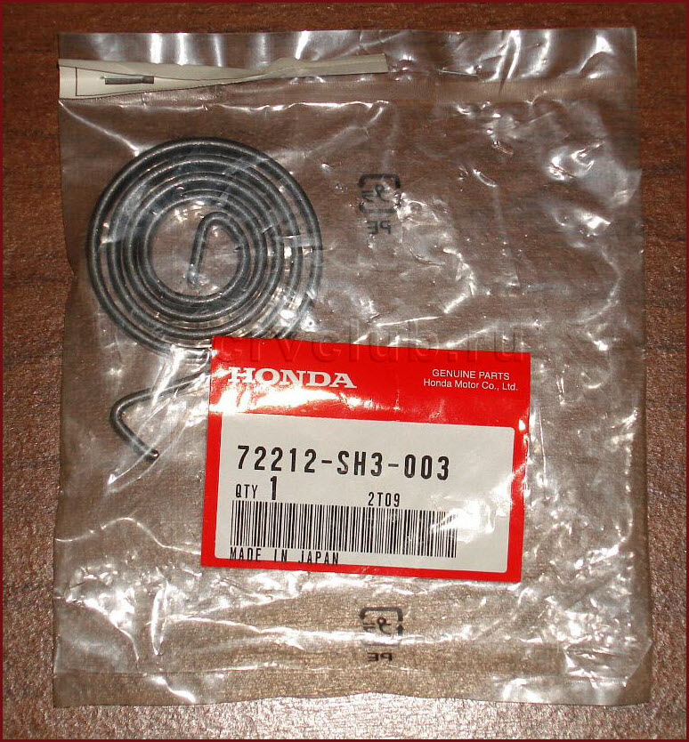

« Ответ #76 : 15 Июня 2013, 22:47:15 »
Как получилось, что каталогом не предусмотрена установка этой важной детальки,
ума не приложу. Уже не помню какими судьбами, я увидел схему устройства, где она была
представлена… но тут же приобрел её. Передние двери авто, такие же массивные, как и на многих
других моделях концерна. Следовательно, и масса стекла. Подъем стекла резко замедляется, как раз
в тот момент, когда оно достигает примерно, середины оконного проема. В момент похождения нулевой
точки, скорость подъёма подает. А в случае когда моторчик питается только от аккумулятора, его
мощности хватает, только за счет снижения скорости подъёма. Механизму надо чем-то помочь.
Справка: Всякая деталь машины и механизма, смысл употребления которой в работе,
есть накопление энергии за счет упругой деформации, зовется пружиной.
Если конкретно, то в нашем случае будет использоваться спиральная пружина кручения.
Она поможет электромотору плавно закрыть окно, на заглушенном двигателе. На мой взгляд, это
очень важно если автомобиль оснащен сигнализацией с функцией автоматического закрытия окон.
Учтите, я рассматриваю питание от штатной батареи, а не той, которая вам больше всего нравится.
Как снять обшивку, похоже все выучили. Единственное, что для меня так и осталось загадкой,
мерзкая жвачка, на которую клеится пленчатый фартук. Как бы она не была способна липнуть ко
всему до чего дотронется, со временем пыль сводит её свойства на нет. В первую очередь это
касается нижней половины двери. Поэтому очень важно сохранить пробочки которые будут надежно
удерживать защитную пленку.
Демонтаж стеклоподъемника особого ума не требует, в том, случае если запасное стекло у вас под
рукой. Не редко можно прочесть "совет" вогнать во внутрь двери деревянный кол, или подвесить
стекло на скотче. Один удар, и на ваше "счастье" вместо окна, будет дыра. Поэтому стекло следует
вынуть, и от греха подальше убрать в сторону. Можно возразить, а не проще отрегулировать сами
лыжи, смазать их и т.д. Конечно! Я только хочу поинтересоваться — Вам, помогло? Мне нет.
Запись обновлена в 2018 году. (С) Crvclub.ru RUSSIA

Нанеся Литол 24, на межвитковое пространство, установить пружину в три шага:
а. Подключить питание, вывести редуктор в положение "МАХ.Вверх".
б. Установить пружину в положение сжатия. Крючок упрется самостоятельно.
в. Подсоединить питание, и помогая клавишей управления, подсоединить рычажный механизм.
В этом случае, скручивать пружину будет редуктор и немного вес самого стекла. Разжимаясь,
она ускорит подъем стекла, помогая моторчику, плавно поднять его.
Сборка производится в обратной последовательности. Монтаж стеклоподъемника строго по
оттискам болтов. Если подъемником уже "игрались", придется заново выставить его наилучшее
положение методом тыка. Иного предложить не могу. И наконец, очень важная штука которая все
 время ускользает из виду. Это дренажные отверстия в полости двери. Машины древние, всякое повидали.
Поэтому убедитесь в том, что вода способна сквозь них вытекать наружу.
