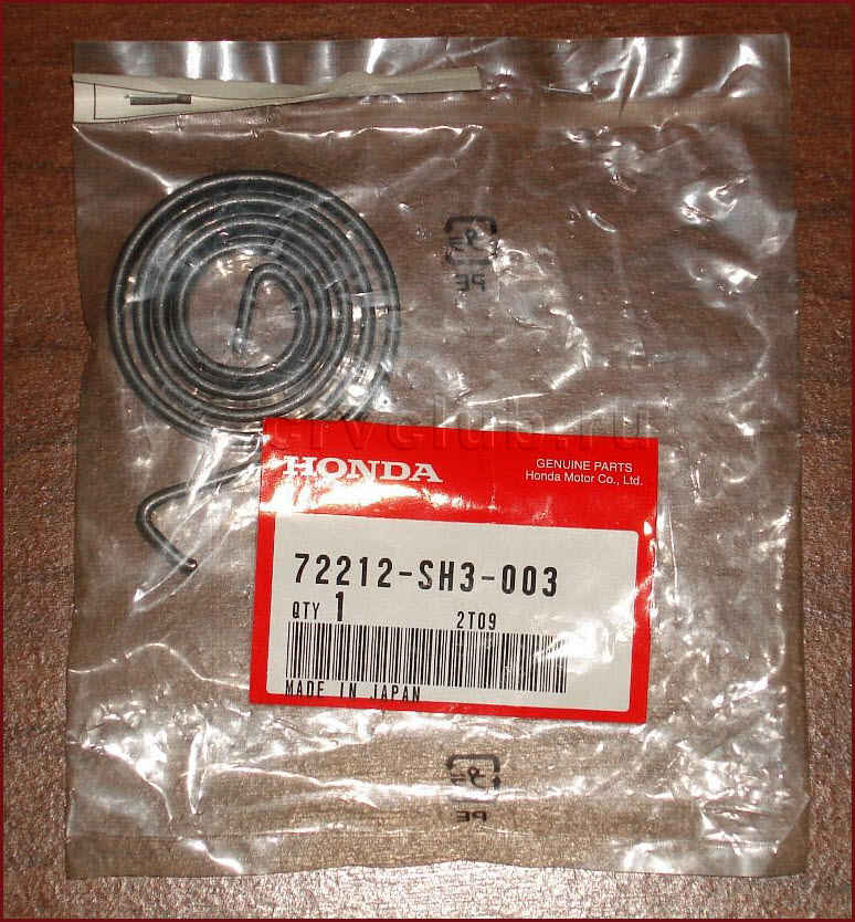

Как получилось, что каталогом не предусмотрена установка этой важной детальки,
ума не приложу. Уже не помню какими судьбами, я увидел схему устройства, где она была
представлена… но тут же приобрел её. Передние двери авто, такие же массивные, как и на многих
других моделях концерна. Следовательно, и масса стекла. Подъем стекла резко замедляется, как раз
в тот момент, когда оно достигает примерно, середины оконного проема. В момент похождения нулевой
точки, скорость подъёма подает. А в случае когда моторчик питается только от аккумулятора, его
мощности хватает, только за счет снижения скорости подъёма. Механизму надо чем-то помочь.
Справка: Всякая деталь машины и механизма, смысл употребления которой в работе,
есть накопление энергии за счет упругой деформации, зовется пружиной.
Если конкретно, то в нашем случае будет использоваться спиральная пружина кручения.
Она поможет электромотору плавно закрыть окно, на заглушенном двигателе. На мой взгляд, это
очень важно если автомобиль оснащен сигнализацией с функцией автоматического закрытия окон.
Учтите, я рассматриваю питание от штатной батареи, а не той, которая вам больше всего нравится.

Нанеся Литол 24, на межвитковое пространство, установить пружину в три шага:
а. Подключить питание, вывести редуктор в положение "МАХ.Вверх".
б. Установить пружину в положение сжатия. Крючок упрется самостоятельно.
в. Подсоединить питание, и помогая клавишей управления, подсоединить рычажный механизм.
В этом случае, скручивать пружину будет редуктор и немного вес самого стекла. Разжимаясь,
она ускорит подъем стекла, помогая моторчику, плавно поднять его.
