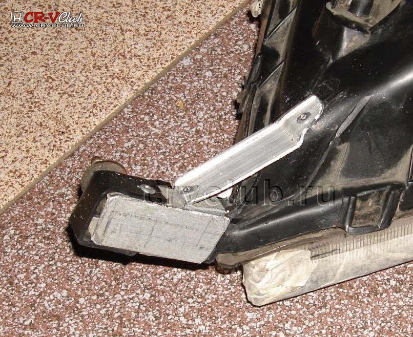

Главной задачей, было вернуть на место боковое крепление. Оно самое важное и вредное.
Вредное потому, что чаще всего ломается. А важное, потому, что от его наличия зависит
"косоглазость" фар. Что бы пришить боковое крепление, требовалось полностью срезать все остатки
заводской формовки. Отшлифовать поверхность за подлицо, но так, что бы при этом были видны
контуры.
И наконец, воспроизвести утраченные фрагменты в металле. Именно боковое ухо мне понравилось
больше всего. Верхние немного меньше. Меньше потому, что вытяжные заклепки, бросались в
глаза, и в конце концов смотрелись не так красиво. Что делать, эстетичность в данном вопросе,
для меня была, если прежде всего…то, по крайней мере, я к ней стремился. А уж что вышло,
то вышло.)
С практической точки зрения, идея удалась полностью. Это и герметизация от попадания воды,
и окончательная установка.Мы видим, что одно верхнее ухо, сидит криво. Опыт дело наживное,
поэтому пришлось его немного подправить. В остальном своим экспериментом остался доволен.
Другой вопрос, насколько вся затеянная возня была оправдана?
Спустя долгое время, я так и не смог ответить себе- надо было всё это, или нет. Это, как принято
говорить, в таких случаях — каждый решает сам. Здесь, многое будет зависеть не только от
обстоятельств. Захотелось и всё тут. Не мог себе отказать.)) Да, если вдруг покажется, что заклепки
стоят не тем концом, то спешу уверить — заклепки стоят правильно, если они притягивают пластик
к металлу. Мягкое, к твердому. А не наоборот.
