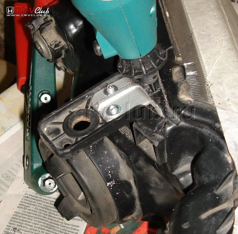

« Ответ #58 : 27 Октября 2012, 19:08:57 »
                                                                                  Протезирование ушей
Забавная запись, на тот случай если вникать нет желания. Забавная она потому, что с одной
стороны подавляющее большинство старается на всем экономить, при чем не всегда на том,
на чем следует. Например шарниры, своевременная переварка несущих деталей кузова, использование
качественных запчастей, от которых зависит исправность узлов в целом. Отсюда и появляются
на свет записи, где ради медного пятака, зажигается сторублевая бумажка. Вернее сказать,
из-за экономии на мелочах, обретают проблемы на сто рублей.
После аварии меня посетила мысль присобачить обломанные уши фарам. Делать было особо
нечего, дело было днем… В ту пору, да и сейчас, не грех было кичиться покупкой б/у запчастей
на разборках. Я же решил пойти иным путем. Сняв и осмотрев фару, я понял, что идея использовать
дюралевые протезы в принципе не плоха. Оставалось посмотреть, на что это будет похоже.
* 1.jpg (185.82 Кб, 661x600 - просмотрено 710 раз.)
* 2.jpg (218.24 Кб, 800x572 - просмотрено 361 раз.)
* 4.jpg (189.27 Кб, 782x768 - просмотрено 570 раз.)
« Ответ #59 : 27 Октября 2012, 20:13:08 »
Гравер, ножницы по жести, и вытяжные заклепки. Это тот минимум который мне понадобился.
Под конец, к ним прибавились герметик и краска. Ну, и опять же, желание повозиться и свободное
время. Вопрос почему не купил новые риторический. Во первых фары не были дубликатными,
во вторых повторюсь, спортивный интерес.
Первым делом, заклеил стекло малярным скотчем. Затем, у основания ушей сделал прорези.
Сначала просверлил несколько отверстий, затем преобразил их в щели. По путно прикидывал
как удалить стружку из корпуса фары. Эту задачу решил пылесос, но все же где-то остались
крупинки.
А дальше, пошел процесс. Больше всего времени ушло на подгонку под плоскость. Где-то лучше,
где-то не очень. Промежуточных примерок не делал, всё и так было понятно. В принципе, сверху
фара может держаться и на одном ухе. По правде так оно и было. Одно ухо оторвано, второе
было "полуживым".
* 3.jpg (241.9 Кб, 1024x709 - просмотрено 806 раз.)
* 5.jpg (204 Кб, 710x696 - просмотрено 381 раз.)
* 6.jpg (173.23 Кб, 768x694 - просмотрено 367 раз.)
