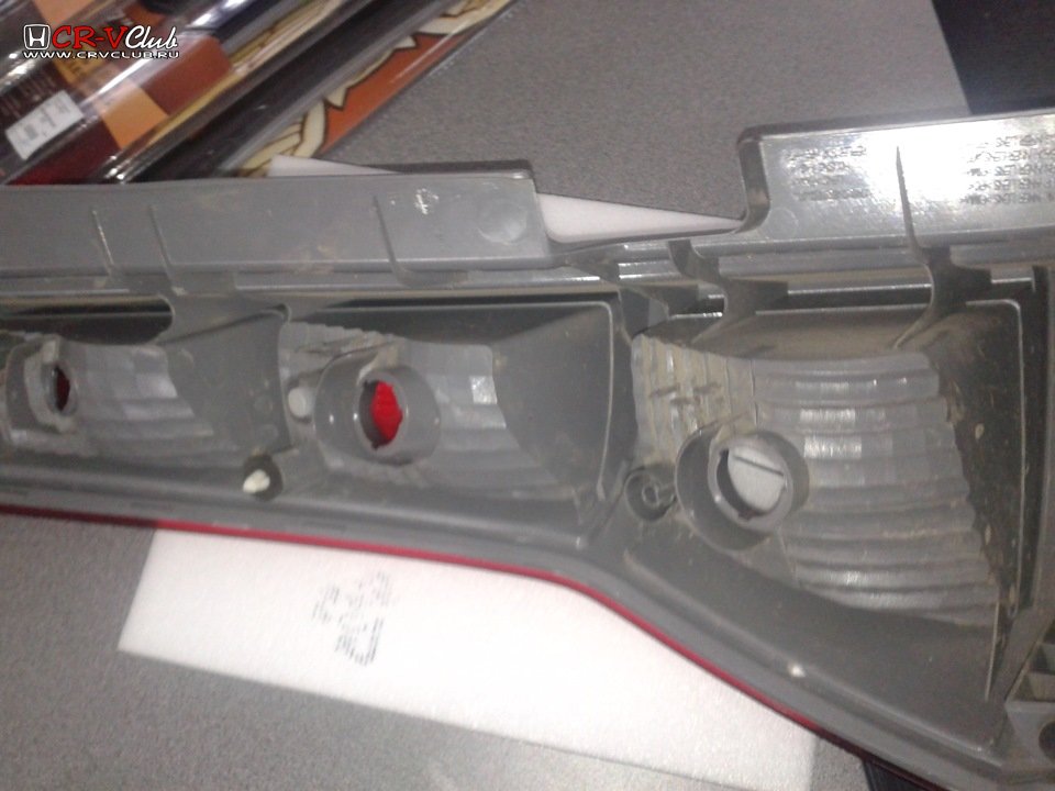

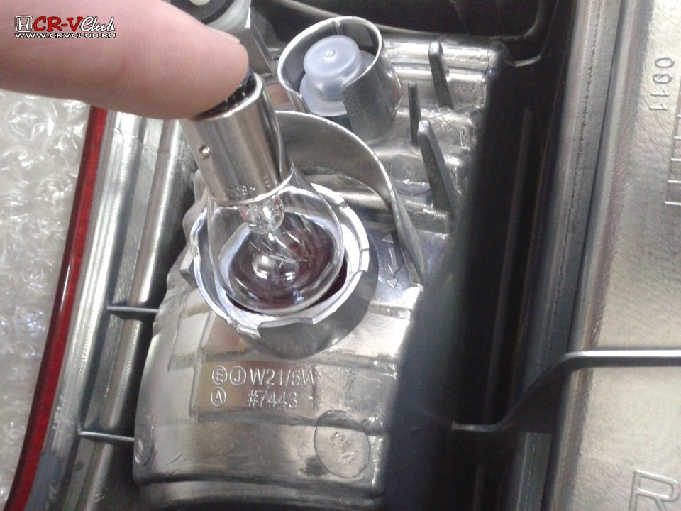

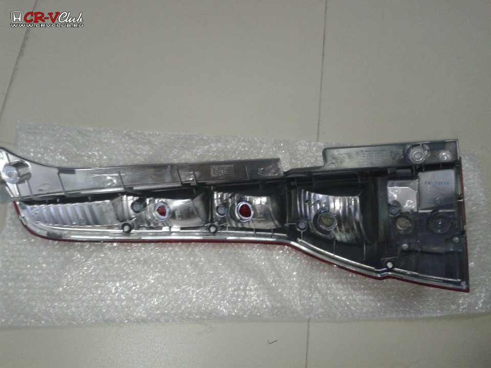

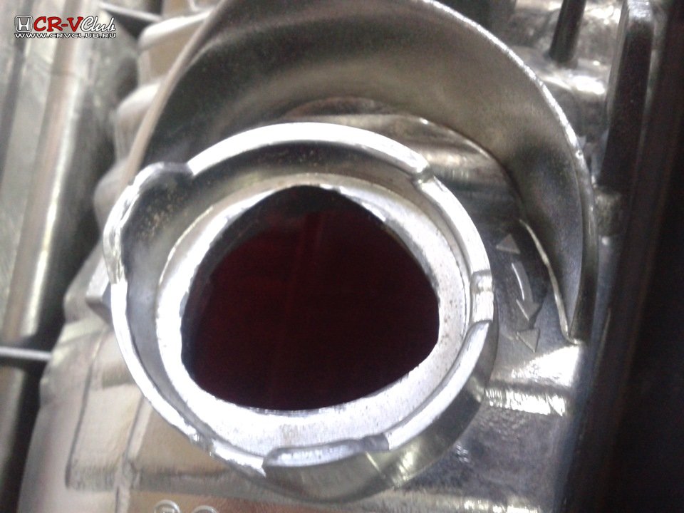

Привезли. Глянул. на вид - ну точная копия! Хорошая упаковка. Купил. Начал пытаться установить патроны от ламп, с удивлением обнаружил - не только посадочное отверстие не подходит под патроны, но и лампа не входит в отверстие! И отверстия какие-то треугольные...
Что за фигня? Может это для дорестайлинговой? Но, думаю, и там те же лампы.
на фотке старый оригинальный фонарь (верхний) и новый.
(про "не гонялся бы ты за дешевизной" вспомнил не сразу.... Надфили и напильники есть, но просто интересно - для чего такие отверстия?)

Собственно фото

Действительно, треснул только красный пластик.
Но мне кажется, что красный ластик приклеен. Не так просто снять.
По поводу патронов (для ламп). Не только патроны не садятся в это посадочное место, но и баллон ламп не проходит- диаметр отверстия меньше диаметра лампы..
Может быть в дорестайлинговых как-то по-ругому?

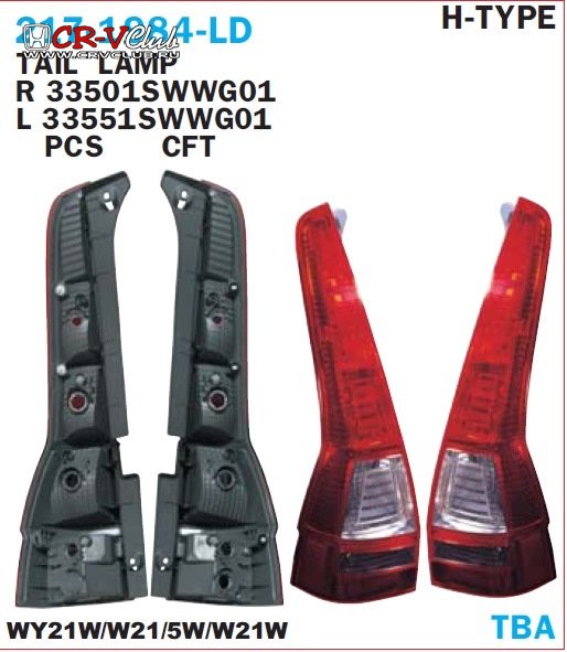

Каталог заменителей DEPO предлагает три варианта на эту модель:
первый (о нём речь идти не будет, так как такие оригинальные номера ещё не встречались)
второй (как видно из ОЕ: номеров соответствует EURO typ)
третий
Как видно из описания внизу картинок лампочки в трёх вариантах заменителей используются везде (безцокольные)

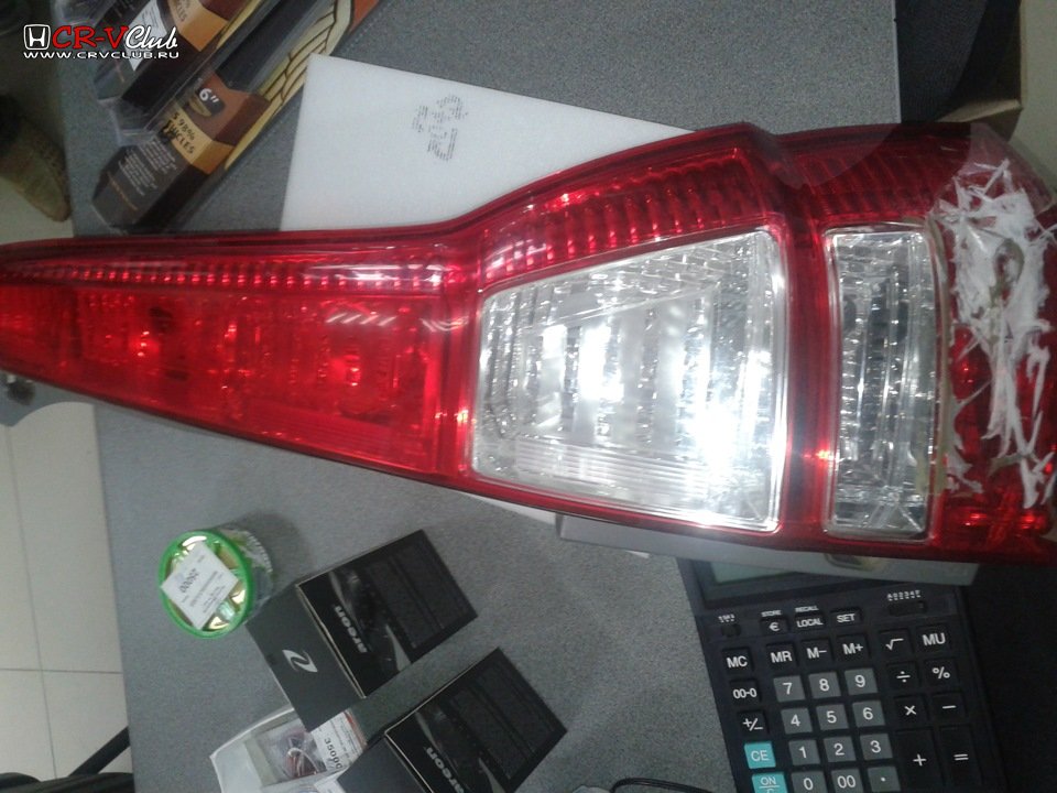

Пришёл к моему другу клиент заказать фонарь задний правый на этот автомобиль и принёс его с собой.
Вот он:

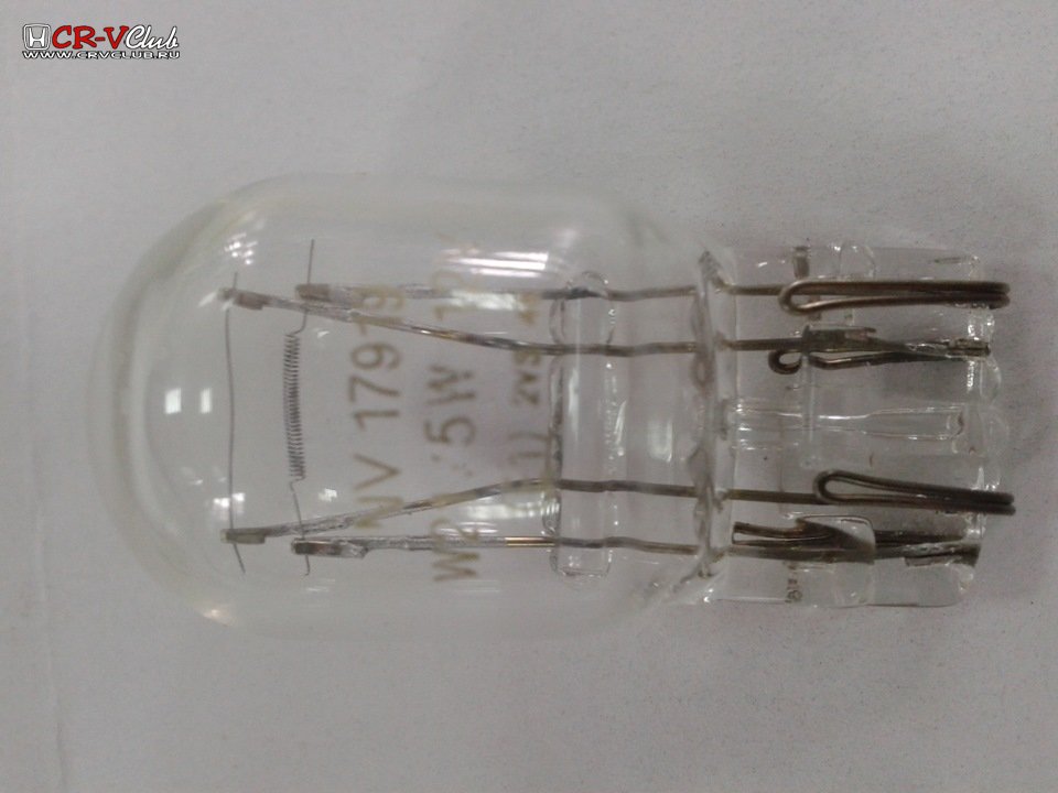

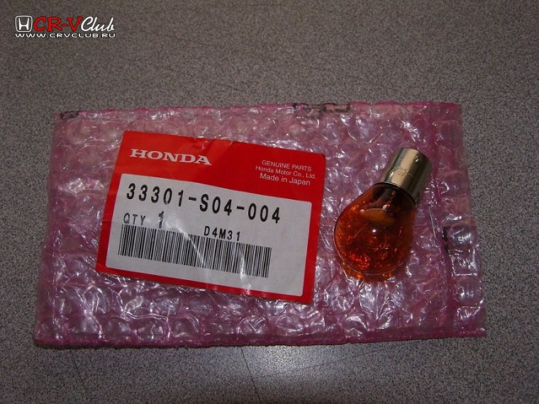

По номеру кузова в программе этот фонарь имеет номер 33501SWWG01, что соответствует третьему варианту по DEPO. Посмотрели по программе и какие лампочки там стоят 33301-S04-004 (поворотника), оказалось, они вот такие (это же подтвердил и клиент).
Согласно описанию DEPO внизу картинки, лампочки там бесцокольные, т.е W21W, а не P21W.
Как быть и понять ?

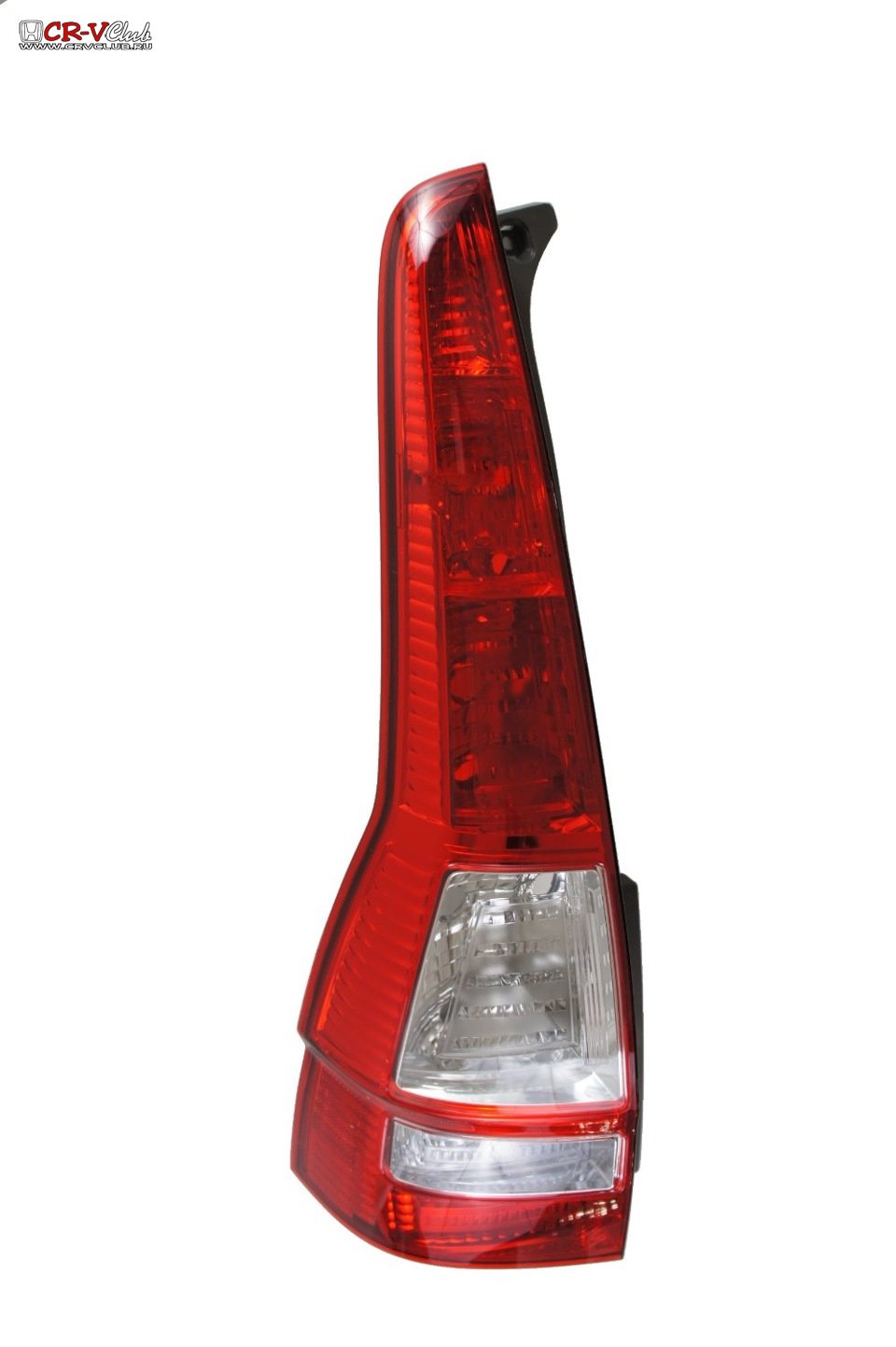

После нескольких логических размышлений и беседы с клиентом пришли к решению: так как код региона автомобиля по кузову определялся как RG Германия и фонарь можно было вернуть поставщику обратно без рекламаций, значит и закажем фонарь EURO typ, а именно по DEPO 217-1982R-LD-U за 850тыс.бел.руб. За такую цену клиент был рад взять и фонарь с отличиями от своего.

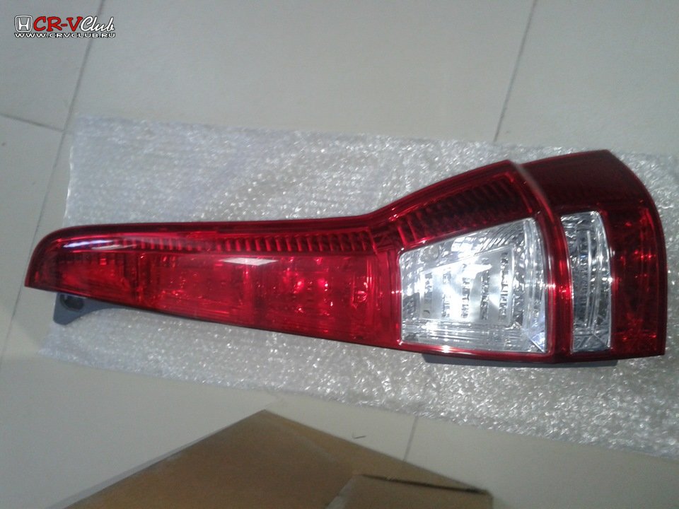

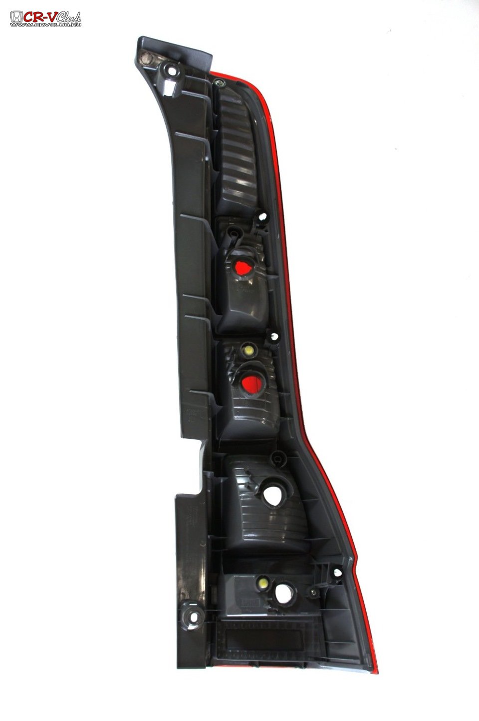

Вот и сам фонарь:
Кто внимательный сразу заметил разницу в отверстиях под разъём для лампочки между привезенным и тем, что принёс клиент.
Напрашивается вопрос: а если бы мы заказали оригинальный фонарь, какие бы отверстия там были?
Если бы фотки в каталоге DEPO были высокого качества, было бы проще ответить.

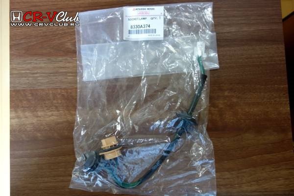

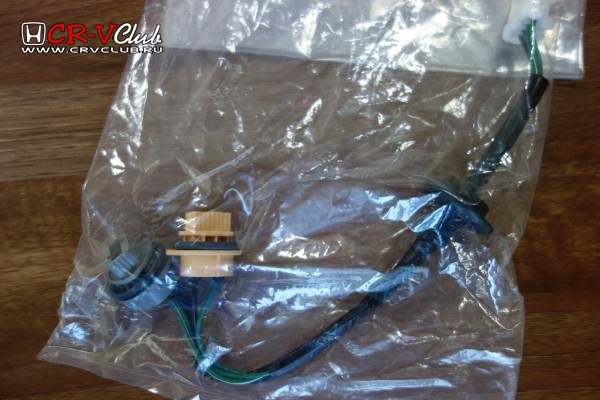

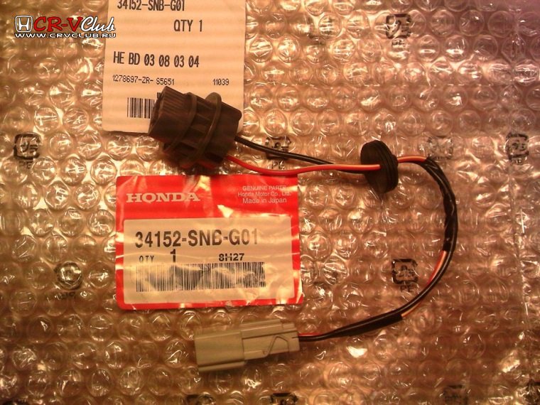

Р.S. Что касается патронов ламп под такие треугольные отверстия, то они подходят от:
1)Патрон с проводком заднего противотуманного фонаря Honda Civic 4D 2006-2008 г.в. (ОЕ: 34152-SNB-G01);
Спасибо за фото Dasot
2)Патроны заднего фонаря (2шт) Mitsubishi Lancer IX 2003-2008 г.в. OE: 8330A374
3) Патрон для переделки (колхоза)
HONDA OE: 33515-s50-003
Flosser 2444
Flosser 2644
СОВЕТ — Прежде чем купить такой фонарь DEPO поищите на разборке или магазинах такие треугольные разъёмы для бесцокольных ламп.
Всем удачи. \i-mexanik\
