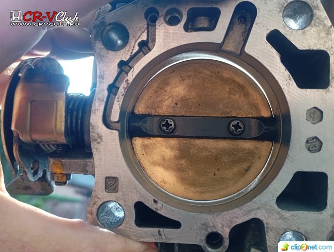

01 Июня 2026, 09:30:51 »
Проверил ремень, немного был удивлен. Когда вставил бугеля 1 метка просилась на 1 зуб. Перевел, но лучшеб не делал. ДВС даже не стал на педаль газа реагировать, печаль.
