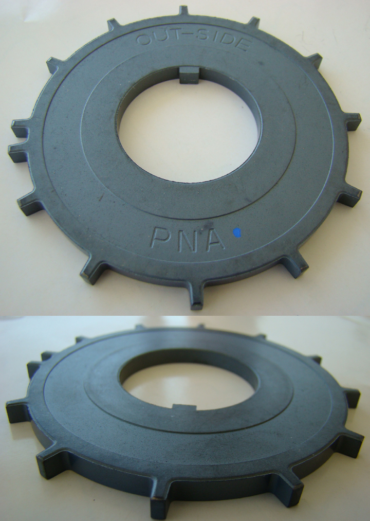

Мастера проверяли в каком состоянии цепь по длине и нету трещине на керамической счётной шестерни на колен валу?
Выглядит так:
Просто были случаи что когда затягивали шкив колена, то если переусерствовать шестерню можно расколоть. И она уже бздеть мозгу и тот будит подавать топлива в цилиндры не в своё время. Также бывала когда на колен валу не закручивали шкив или маховик коробки.
