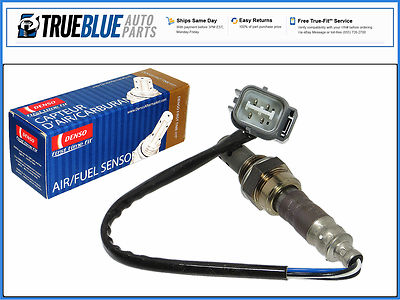

По самостоятельной диагностике:
http://forum.crvclub.ru/index.php/topic,91777.0.html
Если хочется более авторитетно, то АДС-сервис на Больничной либо к дилеру на Смирнова.
... А то не хочется отдавать 11 тыс. р. за новый датчик....
По кислородным датчикам на "трёшку":
http://forum.crvclub.ru/index.php/topic,122124.60.html
Менял первый сенсор, брал на ебей, более года назад, кроме того, что перестала маячить на табло желтая мясорубка, никаких изменений не заметил.
УДАЧИ!
Если хочется более авторитетно, то АДС-сервис на Больничной либо к дилеру на Смирнова.По кислородным датчикам на "трёшку":
УДАЧИ!
Спасибо за ответы!
Всё таки заказал новый оригинальный датчик. Долго колебался, хотел дубликат взять или обратиться вот сюда http://www.kardanoff.com/ (может кому-то будет полезным этот сервис), но в итоге всё взвесил и взял оригинал.
