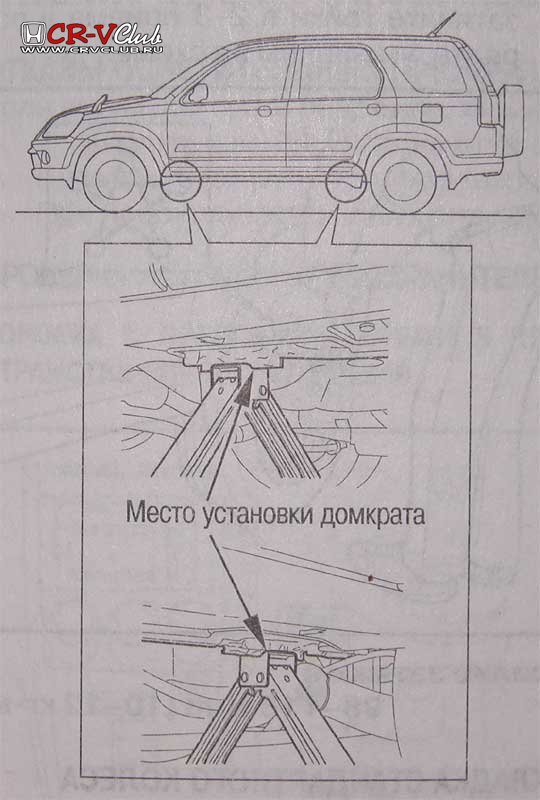

Чё тут не понятного-то. Вадим, ты не поленись и загляни под машину, а именно сзади и всё увидишь, куда домкрат ставить. (под балку заднего подрамника) Эт понятно, что проще клавиатуру постучать, чем под машинку заглянуть. Ну тогда на тебе фото, мне не сложно. Извини уж, что сразу не побежал для тебя машину фотографировать. Злой

Для тех кто на бронетанке, повторю:  Машина в идеальном состоянии, только летом из штатов. Домкрат - не штатный. Гнется бурт под штатное место подъма. Резину- я тоже подкладывал (2-3см) не спасает.
Других мест подъма я не знаю и не нашел, поэтому и спрашивал. Может у кого и фото есть.
погнетси  любое место окромя штатного, если внимательно посмотреть на штатный домкрат, то там четко видно что опора идет не на буртик (который все гнут) а на низ порога, который усилен в местах под домкрат   а ентот так сказать буртик служит для других целей, может паралельно чтоб домкрат на подъеме не соскальзывал под днище иль наружу (кстати оч больно когда такое случается) потому аккуратно всегда с домкратом .
Под машину я заглядывал и не раз, всю общупал и потрогал! Просто сия конструкция джипа для меня в новинку и я боялся  выбрать не то место опоры. Фотографию мог бы сделать и сам, лишь бы мне тыкнули в это место!
Посему Ваш сарказм излишен, но я Вам очень благодарен за данное фото!!! Афро
уже два года поднимаю обычным гидравлическим домкратом и именно под буртик. Ни грамма не гнется

из мануала.
* domkrat.pdf (105.51 Кб - загружено 324 раз.)

DenisV77, забей оставь как есть, подкатным домкратом поднимать либо за рычаги либо спереди /сзади, по порогу нужен достаточно большой "брусок протектор", чтобы не помять,
лично я поднимаю за алюминиевую подножку.

Кто-же за лонжероны то поднимает. Это вовсе не штатное место.
Штатное - это на порогах, где две выштамповки под домкрат.
Если за штатное место на пороге поддомкрачивать гидравлическим домкратом с круглым пятаком, порог не погнется.
Проверено на СРВ1 и СРВ2.
За лонжерон тоже можно, если есть нужда всю сторону поднять, но обязательно подложить длинный толстый брусок, что давление было по всей площади лонжерона.
« Ответ #41 : 04 Ноября 2011, 15:38:16 »
В начале темы картинка имеется если чо... (для не понятливых)
